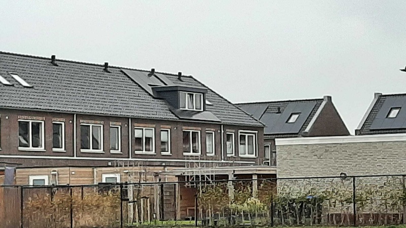

Mijn nieuwbouwwoning heeft bij de bouw 12 panelen gekregen van 305 WP op een 3,6kW Growatt omvormer, oriëntatie West-Noordwest (aan de voorzijde van het huis).

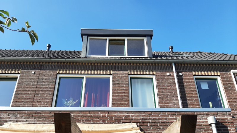

Vorige maand heb ik een dakkapel aan de achterkant laten plaatsen, 3,4m breed. Op dit dakvlak (Oost-Zuidoost) wil ik graag extra zonnepanelen plaatsen.
Foto's
Afbeeldingslocatie: https://tweakers.net/i/e7u7la0SwkgIzFWevB48dKNc9F0=/800x/filters:strip_icc():strip_exif()/f/image/Q0IPsF06emRAVCVSsP4E9Kks.jpg?f=fotoalbum_large

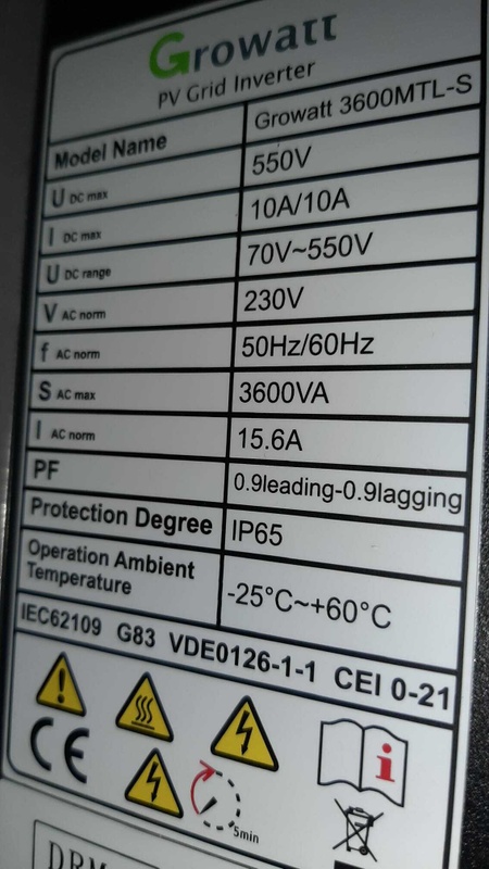

Ik verwacht dat de uitbreiding op dezelfde omvormer kan:
Afbeeldingslocatie: https://tweakers.net/i/qO7f7eSCY8-p_ztgjkipfKWQNgM=/800x/filters:strip_exif()/f/image/5Jb0mwXVAOWfPkuNnuHvN7UP.png?f=fotoalbum_large
Afbeeldingslocatie: https://tweakers.net/i/_cGk64aSTa4DGfg9_ZRi4w4bHTU=/x800/filters:strip_icc():strip_exif()/f/image/KQep7ZEXuSyHm4UFISPuGJjX.jpg?f=fotoalbum_large

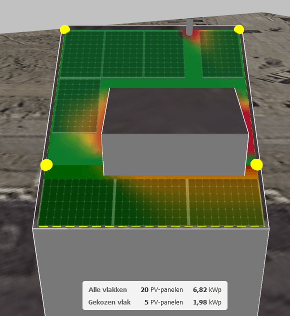

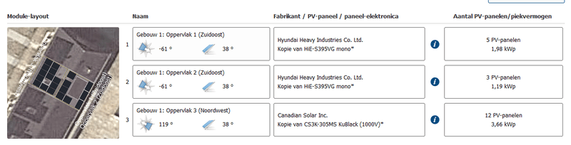

Ik heb zelf al wat lopen stoeien met Sunnydesign en ben op het volgende legplan uitgekomen:
Afbeeldingslocatie: https://tweakers.net/i/05xVJb5YfsJF9RnreW4RPx3oHEY=/full-fit-in/4000x4000/filters:no_upscale():fill(white):strip_exif()/f/image/lv2xGz5eLxtYl27nz2jiNyH4.png?f=user_large

  3. Op Sunnydesign kan ik helaas niet alle panelen tegelijk invoeren (max. 3 dakvlakken en ik heb er 4). Daarom heb ik in de berekening het dakvlak met 5 portret panelen verdubbeld naar 10, en de huidige 12 panelen. Dan kom ik op een opbrengst van 5888 kWh per jaar. Met een 5 kW omvormer is dit 6050 kWh per jaar. Ik verlies dus ongeveer 160 kWh per jaar door aftopping.
    Een 4 kW omvormer heeft een opbrengst van 5960 kWh per jaar.
    Het lijkt me niet rendabel om de omvormer te vervangen, aangezien dan ook de bekabeling en de meterkast aangepakt moeten worden. Er zit nu een 16A beveiliging in de meterkast. Ik kan een 4 kW omvormer ophangen en een 20A beveiliging, maar dat levert maar weinig extra opbrengst op.
    Een 5 kW omvormer moet wel 3-fase worden lijkt me, aangezien ik een 3x25 aansluiting heb. Dan moet denk ik ook de bedrading vervangen worden.
    Zijn jullie het met me eens dat dit geen rendabele upgrade is?
  4. Hoe kom ik er achter of de nieuwe Hyundai panelen op mijn huidige omvormer passen? Op sunny design zie ik dat de huidige Canadian Solar panelen 1000V zijn, de nieuwe lijken 1500V. Is dat een probleem? Of kunnen deze op dezelfde omvormer aangesloten worden, met aparte strings?

Het plan wat je zelf uitgedacht hebt zou werken op bestaande omvormer. Tigo's zijn amper tot niet rendabel in harde schaduw van nabij gelegen bron.
De offerte, is dat op bestaande omvormer? Dat is riant aan de prijs dan. Het lastigste werk ligt klaar...
Verder raad ik de Hyundai af op string omvormers. Hyundai lijkt niet uit te willen leggen hoe het paneel elektrisch gebouwd is (heel anders dan courant, niet slecht overigens), waardoor efficiënt schaduwmanagement een onbekende is. Jammer, want het zijn mooie, goed geprijsde panelen.
Je zou onder de maximale belasting van de dakkapel moeten blijven als je gaat schroeven in plaats van ballasteren. Is wat specialistischer, maar dan kun je hem ook helemaal vol leggen. En paneel is 20 kilo en ruim 1.7m2
De oplossing van de installateur met tigo's voor de dakkapel panelen is een rotoplossing. Niet doen: tigo's kunnen alleen met een achterblijvend paneel helpen... Dat is niet altijd het geval, de dakkapel panelen gaan midden in de zomer harder, waardoor ze beperkt zouden worden in hun opbrengst. Onvoldoende kennis bij installateur dus.
Als je de dakkapel van panelen wil voorzien, pak er een Goodwe XS voor bij, of APS dual of quad micro omvormer.
Dat is maar beperkt duurder als met tigo's werken, en doet het beter.

Growatt staat niet bekend om goed om te gaan met schaduw.
Dat kan nog wel eens tegen gaan vallen.
Vraag patrick van zonnekompas eens voor de uitbreiding te installeren.
Die installateur die je nu gevraagd heb zou ik ook overslaan vanwege zijn ideeen.
Verder weer helemaal eens met @Ronald .

Ronald schreef op donderdag 11 november 2021 @ 22:26:
Betekent dat dat ik beter geen Tigo optimizer kan gebruiken op het paneel naast de dakkapel, die waarschijnlijk in de toekomst schaduw gaat krijgen?
Een paneel wat geen schaduw heeft, maar wel is uitgerust met een Tigo optimizer, heeft daar geen last van toch? De meerprijs is beperkt (€50), en later ga je dat niet meer doen, dus misschien doe ik die er gewoon bij.

Ik denk dat ik de 2 panelen op de dakkapel maar laat. Met 8 nieuwe panelen, heb ik volgens sunnydesign een opbrengst van 5200 kWh per jaar voor het totale systeem. Dat is ook meer dan genoeg. Het grote voordeel is dan dat mijn omvormer nauwelijks aftopt, 0,8% (43 kWh per jaar).
Dan kan ik later altijd nog een paar panelen op de dakkapel leggen, met een eigen omvormer of micro omvormers. Het is niet logisch om die in dezelfde string te leggen als de overige panelen.

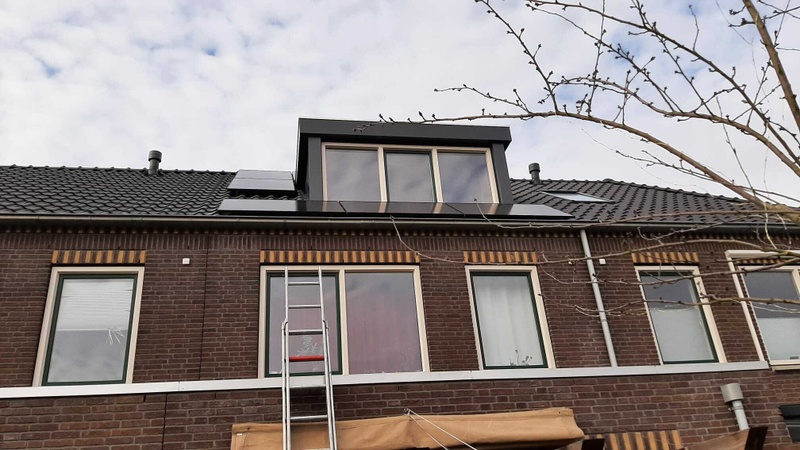

Vergeten hier een update te plaatsen, maar sinds januari liggen de panelen op het dak.
Ik heb er voor gekozen om voor nu geen panelen op de dakkapel te plaatsen.
Ik ben uiteindelijk in zee gegaan met de lokale partij. Wel de nodige aanpassingen gemaakt aan zijn oorspronkelijke voorstel.
Ook al was de offerte aan de hoge kant, ben ik achteraf erg tevreden. Nu zou die prijs een koopje zijn :)
Over de opbrengst van het totale systeem ook niks te klagen, dit jaar al meer dan 5000 kWh en netto -2600 kWh. De maximale dagopbrengst is 36 kWh, waarbij wat aftopping plaatsvindt tussen 11 en 15 uur.
De Growatt omvormer lijkt het prima te doen, dus voor nu heb ik geen plannen om die te wisselen voor een exemplaar wat beter omgaat met schaduw.
Hier wat foto's van het eindresultaat, ik ben er erg blij mee:
Afbeeldingslocatie: https://tweakers.net/i/2dvP12P-VA3a4IxEJZYhe8LGopg=/800x/filters:strip_icc():strip_exif()/f/image/Ttf8K9cyo1SF2iq10M4czOU5.jpg?f=fotoalbum_large
Afbeeldingslocatie: https://tweakers.net/i/vJu9Fl5k6ZJkJAIsvfRzf-NBjCQ=/800x/filters:strip_icc():strip_exif()/f/image/yjUIq9DrrmyS5WjaSgWrnIV4.jpg?f=fotoalbum_large
@Ronald en @AUijtdehaag Bedankt voor het meedenken. Ook al heb ik jullie advies niet echt opgevolgd, het wordt toch gewaardeerd ;)
In de toekomst hoop ik nog wat panelen te plaatsen op de uitbouw en het schuurtje (lees: mag nu niet van mijn vrouw), dat ga ik dan zelf leggen om de kosten te drukken.
