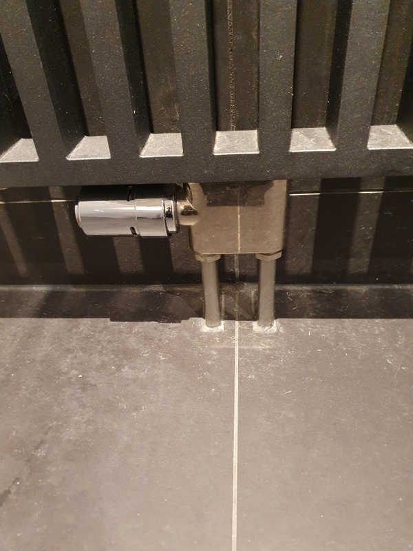

In mijn nieuwe huis hangt een badkamerradiator met design ventielset. Tegelijkertijd wil ik de cv installatie waterzijdig inregelen. Weet iemand of dit mogelijk is?
En hoe deze toepassing in grote lijnen werkt?
Afbeeldingslocatie: https://tweakers.net/i/sdIWfUY_5ZCushWad71WPMowUHk=/x800/filters:strip_icc():strip_exif()/f/image/gwiW4ezROYGMt5bzVbxoDWt0.jpg?f=fotoalbum_large
Afbeeldingslocatie: https://tweakers.net/i/NcvZLZBfMX6V1kdgEDWf8qqlhu8=/x800/filters:strip_icc():strip_exif()/f/image/uNGLE3CKwaHsqg32UPGB8XIo.jpg?f=fotoalbum_large
Afbeeldingslocatie: https://tweakers.net/i/RQL0si4kZdKUjpF7furU3tbhQLU=/x800/filters:strip_icc():strip_exif()/f/image/GHHs7UYz70FklxtxgmrZBTDd.jpg?f=fotoalbum_large
Afbeeldingslocatie: https://tweakers.net/i/QreMyzfU3U8iLtkLlG58Vy-5fJo=/x800/filters:strip_icc():strip_exif()/f/image/uw8oJEsCXr5MqezGWFHAHu6R.jpg?f=fotoalbum_large
N.b. de inbusschroef aan de zijkant lijkt dol te draaien, en degene aan de onderkant zit muurvast.

Die aan de onderkant zou ik maar vanaf blijven hiermee zit het blok vast aan de radiator.

heb je niet toevaliig een dubbel instelbare kraan/onderblok.
dan zit onder de kraan een ring met cijfertje waarmee je hem kan instellen.
