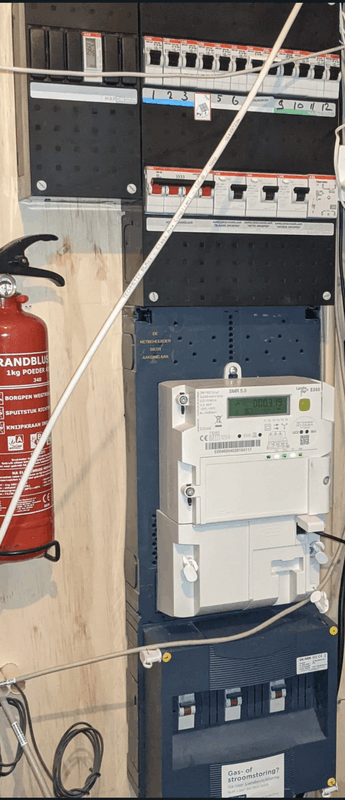

Huidige elektriciteitsaansluiting:
3-fasen groepenkast, grote kans op toekomstige elektrische auto.
Installateur geeft aan een nieuwe 20A aardlek te gaan plaatsen en gebruik te maken van bestaande werkschakelaar en AC bekabeling. (Betekent dat dan 1-fase? Maakt dat uit?)

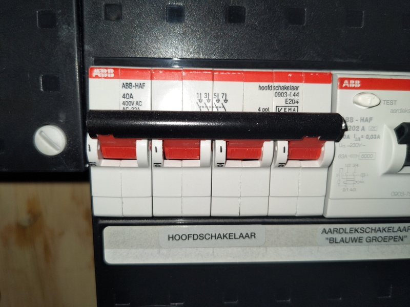

De paneelgarantie is op basis van wat je schrijft niets bijzonders.
Installatie volgens de NEN1010, dus ze snappen het kennisdocument van ABB?
Of sturen ze lekker 45A door je 40A aardlekschakelaars die niet goed zouden kunnen werken boven de 40A? Groepenkast bedrading is normaal ook al niet bedoeld voor meer dan 40A.

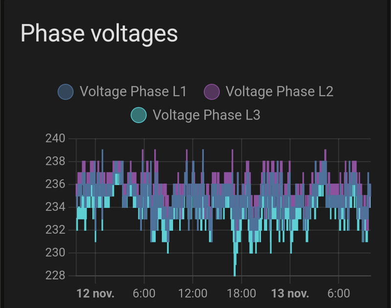

5kW op 1 fase van je fasen kan, mag, maar wat staat er voor netspanning in de logger die aan je P1 poort hangt?
  • JasperE
  • Laatst online: 11-04 09:08
Actuele netspanning nu om 21u is 234, 236, en 237 volt.
Hoofdschakelaar groepenkast is 40A 3 fasen. Volstaat dat niet? (Te weinig kennis van om te begrijpen)

JasperE schreef op donderdag 11 november 2021 @ 21:21:
Gaat om de piek netspanning, moet je meten als het zonnig is en de panelen nog koud. Bij meer dan 253V gaat de omvormer uit, wanneer je de panelen verdeeld over 3 fases heb je daar minder last van.

  • JasperE
Dat_Doc schreef op donderdag 11 november 2021 @ 21:25:
Begrijp het. Zal de logger op de voltages dan eens aanzetten om een grafiek te maken na historie op te bouwen
  • JasperE
Geen tijd om te wachten op de zomerzon maar de laatste 48u lijkt het stabiel. Hoe dan ook laat ik het op drie fasen aansluiten gezien het hoge aantal panelen in de straat.
