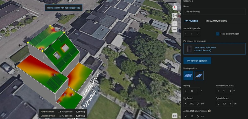

Zie de afbeelding van Sunnydesign. Hierin per dakdeel een visualisatie van de schaduwvorming over een jaar.

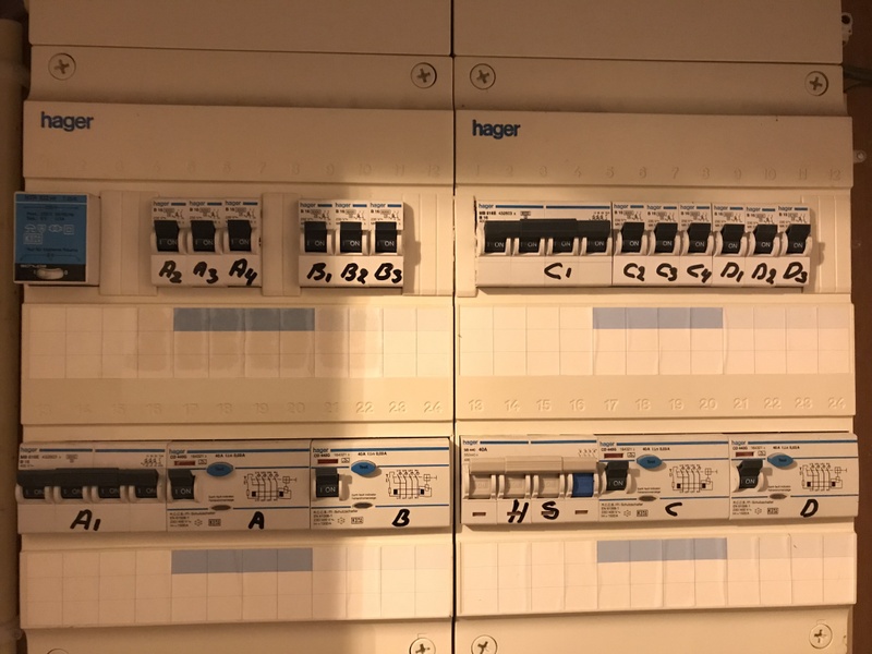

Voor deze fase (badam tss) wellicht overbodig, maar voor de zekerheid hieronder een foto van de meterkast.

Op het schuine dak zie ik een rij van 3 panelen beneden en 2 boven. Waarom boven niet ook 3 panelen. En past er nog wat links en recht, en midden bij dakramen?
Vanwege windbelasting op het hoge dak past men vaak oost/west toe. De hellingshoek die je nu toepast is wel erg steil.
Dak vol leggen zou ik wel doen. Kale kWh prijs zit rond de € 0,30. Terugverdientijd is kort. Je hebt wel een laag verbruik, je hebt zeker nog geen warmtepomp.

De hoek van de portrait panelen ziet er op de simulatie te groot uit, gemiddelde bevestiging plat dak is 10 graden voor portrait en 13 voor landscape.
Zou op de eerste verdieping op beide ZO daken ook 1 rij bij de dakrand panelen leggen .
Goed punt! Let trouwens niet te veel op de verdeling en orientatie. Afbeeldingen zijn met name bedoeld voor een beeld van de dakdelen e.d.
Het schuine dak is 6m breed. Is een dek met leien. En inderdaad, als beneden 3 kan, kan boven de ramen ook 3! Ruimte tussen de dakramen is 1,4m. Portrait?

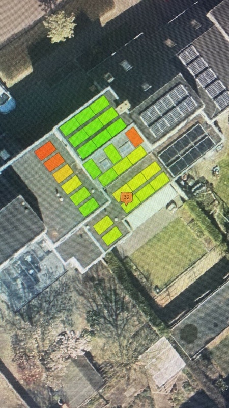

Heb het even volgegooid >:)
Afbeeldingslocatie: https://tweakers.net/i/2PMnHq2NYFnV0Y2UGFoXYsT2Adc=/full-fit-in/4920x3264/filters:max_bytes(3145728):no_upscale():strip_icc():fill(white):strip_exif()/f/image/xzEeVcRFiecxstIVeqctaNgC.jpg?f=user_large
Krijg de panelen helemaal bovenop niet goed georienteerd, maar ik neem aan dat je ze 90graden gedraaid bedoeld. Schat in dat ik daar max 6 stuks kwijt kan.
En heb er nog een rij op de eerste verdieping bijgelegd (8 totaal).
Is het plaatsen op zoveel verschillende dakdelen niet nadelig? Wat jij ook al aangeeft, door meerdere omvormers, of wordt juist daardoor Solar Edge/ Enphase weer aantrekkelijk?

9 panelen schuine dak op 1 MPPT van een stringomvormer. Dus dan die 6 panelen, en nog 1 tussen en 2 naast de dakramen. Totaal 9.
14 panelen platte daken zou met een StecaGrid 4200 (als die nog verkocht wordt). Of een andere omvormer die tot die hoge spanningen gaat. 2×7 panelen polystring op een Effekta 5000 kan natuurlijk ook ;)
Sterker nog, Effekta 5000 heeft 3 sets MC-4 connectoren. Ideaal voor dit dak. String A 2×7 panelen en string B 9 panelen. Wel oude meuk omvormer. Maar ik heb er nog wel 1 over ;)
2 paneeltjes op noord-west zijn wel relatief duur omdat die niet zonder optimizer op een stringomvormer kunnen.

O-W heeft geen zin als je er niet meer panelen door (kan) leggen (want het lever minder op, en de extra opbrengstspreiding vanaf plat dak is minimaal... Dus alles op de platte daken op zelfde helling en richting leggen.
Dat lijkt me een hele mooie 'basis'.
Dre schreef op donderdag 11 november 2021 @ 20:57:
14 panelen platte daken zou met een StecaGrid 4200 (als die nog verkocht wordt). Of een andere omvormer die tot die hoge spanningen gaat. 2×7A polystring op een Effekta 5000 kan natuurlijk ook ;)
Haha..whatever gets the boobies bouncing :P Zonder gein; zijn er geen huidige omvormers voor een string van 10-14 panelen en een string van 9 panelen?
Zou jij in mijn situatie voor zoveel mogelijk panelen gaan dan? Gezien mijn verbruik, zit ik straks met een opbrengst van bijna 7kW (23), kan niet meer terugleveren dan dat ik afneem 8)7
Bedoel je die op de 2de verdieping? Nou, ging in eerste instantie uit van 10-12 panelen, we hebben het hierboven al over 23 panelen :X Dus 2 extra voor veel geld lijkt me dan ook niet de moeite waard.
Bedankt! En welke oriëntatie zou je dan adviseren, en op welke dakdelen?
Op het bovenste dak, past er denk ik met portrait (10gr) 1 rij.

Fronius Primo 5.0-1 kan hoge spanningen aan. Nadeel vind ik dat die pas bij echt hoge spanningen efficiënt is (710V). Bij 270V zit ie er 2 procentpunt onder. StecaGrid 4200 is dan mooier, maar die heeft maar 1 MPPT.
En Fronius is een best dure omvormer voor wat je krijgt vind ik.
Wat kan:
  • 9 panelen schuine dak
  • 11 panelen platte daken
  • Op een Goodwe 1-fase Omvormer GW5000D-NS
Dan heb je maar 20 panelen en laat je het dak op de 2e verdieping nog even voor wat het is. Of 4 paneeltjes op de 2e verdieping op een Goodwe GW1500-XS richting het zuid-oosten kan ook nog :) Ik zou het dak wel vol leggen, want anders krijg je spijt dat je het niet gedaan hebt.
Keuze genoeg.

Update;
Vandaag (weer) met een verkoper om tafel gezeten.
Mijn wensen aangegeven, 2 offertes aangeboden op basis van mijn verbruik.
En na enig aandringen, 1 extra offerte met een max dakbedekking.
(Hij gebruikte online pakket 2Solar voor de 'berekening' en offrering).
Even kort het aangebodene;
Offerte 1
Paneel: 11 x SunPower 375 WP Full Black
Totaal Wp: 4125 Wp
Omvormer: Enphase IQ7+ Micro-omvormers
Prijs incl. montage excl. BTW: € 6.509
€/Wp: €1,58
Dakplan:
Afbeeldingslocatie: https://tweakers.net/i/fRCKci5VZjA8GA-zzWU7VShqiCU=/full-fit-in/4920x3264/filters:max_bytes(3145728):no_upscale():strip_icc():fill(white):strip_exif()/f/image/jNyHiF29s0kinqZuDVLhlxVB.jpg?f=user_large
(5 stuks bovenste platte dak; 6 stuks 1ste verdieping)
Offerte 2
Totaal Wp: 4125 Wp
Omvormer: Growatt MIN3600 TL-XE
Power Optimizers: SolarEdge (type niet gespecificeerd)
Prijs incl. montage excl. BTW: € 5.159
€/Wp: €1,25
Dakplan:
Offerte 3
Paneel: 17 x SunPower 375 WP Full Black
Totaal Wp: 6375Wp
Prijs incl. montage excl. BTW: € 9.208
€/Wp: €1,44
Dakplan:
Afbeeldingslocatie: https://tweakers.net/i/VnNDJ85tJIjVWtsAgQ_XtpfcB-M=/full-fit-in/4920x3264/filters:max_bytes(3145728):no_upscale():strip_icc():fill(white):strip_exif()/f/image/AnhmBIgua7e9dyFGIuQPUfHB.jpg?f=user_large
(5 stuks bovenste platte dak; 6 stuks 2de verdieping, 6 stuks 1ste verdieping)
Kanttekeneningen
  • Ik vind de geboden prijzen veel te hoog
  • Hij wilde geen aanbieding maken voor een serie geschakeld systeem, zonder Enphase/ SE.
  • Hij rekende bij de Enphase oplossingen i.c.m. de SunPower panelen een extra 'opbrengst' van 7% (volgens hem laag aangehouden, hij mocht gaan tot 12%)
Vragen
  • Met de verkoper de dakdelen bekeken. Het schuine dak is een leien dak. Hij gaf aan dat ze daar niet op leggen. De leien gaan kapot. Nu weet ik dat hier systemen voor zijn. Dat zij het niet doen, ok, maar is het mogelijk om op dit dak panelen te leggen? Of moet ik dan rekening houden met (veel) extra kosten?
  • Ik lees vaak op dit forum dat met name verkopers erg graag Enphase en/ of SE propaganderen. Vooropgesteld, ben er zachtgezegd niet te happig op om hier blind in mee te gaan. De verkoper bleef erbij dat de opbrengst 'simpelweg' hoger was (rekende met genoemde 7%). Dat grote omvormers 'zoemen'. Ook noemde hij dat de Enphase oplossing bij minder zoninstraling energie opwekt. En zo het paneel een langer dagdeel/ bij winter meer levert. Is dit zo? En hebben de omvormers bij een serie geschakeld systeem veel spanning nodig om 'aan te slaan'?
Volgens zijn systeem, was er minimale invloed van schaduw op de bovengenoemde dakdelen (0,67% 2de verdieping bij zon in de winter). Toch Enphase aangeraden als de beste oplossing voor mijn situatie.
Ik heb zelf gevoelsmatig nog wat vraagtekens bij de schaduwwerking, wil dit met Sketchup nog even controleren.

Zaterdag aanbieder PE over de vloer gehad.
Goed gesprek, dak op geweest, ingemeten en kreeg vandaag reactie met mogelijke opties voor het dakplan.
Optie 1 - Oost-West opstelling
Aantal panelen: 25 x 370 Wp
Totaal Wp: 9250 Wp
Omvormer: SMA string omvormer
Afbeeldingslocatie: https://tweakers.net/i/Km4mDgOREjAixMqfYZF8M-qialA=/x800/filters:strip_icc():strip_exif()/f/image/OLxuUD5GJFLSWXY2vM8pL4FV.jpg?f=fotoalbum_large
  • Kwam (verrassend) met een oost-west opstelling, zo kon hij meer panelen kwijt.
  • Weet even niet waar het verschil in Wp tussen de afbeelding (9625 Wp) en mijn rekensom (25 x 370 = 9250Wp) vandaan komt.
Optie 2 - Zoveel mogelijk panelen op zuid
Aantal panelen: 29 x 370 Wp
Totaal Wp: 10730 Wp
Afbeeldingslocatie: https://tweakers.net/i/PO6Tcy_nIJzBxMCI6O_tofxIW7g=/x800/filters:strip_icc():strip_exif()/f/image/ESnKqdBFLsCyJNRVOkmFrZGq.jpg?f=fotoalbum_large
Vragen
  • Optie 2 - loont het om de 4 geel-oranje panelen (1 op schuine dak, 3 op 2de verdieping) erbij te pakken, of kan ik die beter weg laten?
  • Hoe goed is SMA ShadeFix? Goed genoeg om de oranje-gele panelen op te vangen? Is de schaduwmanagement van andere fabrikanten (GoodWe Shaduw-MPPT) vergelijkbaar / beter? Dre in "Elektriciteit opwekken met zonnepanelen (PV) Deel 10"
  • In theorie klinkt het veelbelovend, en schakelt ShadeFix via de Bypass diodes de delen uit waar schaduw valt; [url="https://www.sma-benelux.com/shadefix"]https://www.sma-benelux.com/shadefix[/url]
  • Zouden jullie gaan voor een zuid of een oost-west opstelling?
  • Indien oost-west -> is de oost-west nog uit te breiden met 5-6 panelen op het schuine dak?
