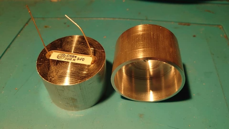

Met bergen aan materiaal thuis en ook de machines was het alleen even kijken hoe de verwarmers te maken. De simpele keuze waren 5 watt weerstanden die door hun formaat en temperatuur prima te gebruiken zijn. Met nog een Chinese temperatuurcontroler dat ligt te verstoffen werd het plan werkelijkheid.
De 1e 2 cups uit 40mm aluminium gedraaid met een binnenmaat van 36mm (band diameter). Aan de buitenkant een sleuf gefreesd voor de weerstand.

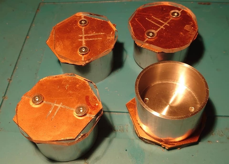

Om de weerstand in te sluiten gebruik ik een stuk print en daar bovenop als afdekking een plaatje plexiglas. De weerstand zal aan de print gesoldeerd worden zodat ik aan de rand de aansluitdraden kan solderen. Als extra komen er blauwe SMD LED's in het midden op de print voor de leuk.
De plaatjes grof uitgehakt op de cups geschroefd.
