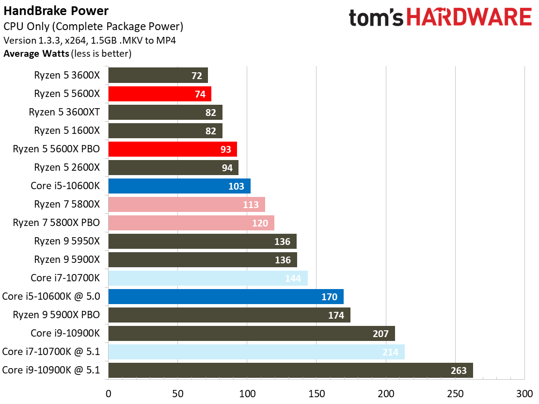

  • martyw
  • Laatst online: 13:46
Hackus schreef op donderdag 11 november 2021 @ 21:09:
5800X zakt nog snel in prijs, zie in ervaringen topic. 5600X is niet zuinig, zonder instellingen te wijzigen.
Afbeeldingslocatie: https://cdn.mos.cms.futurecdn.net/S4aAiqAg7mhucG5pTvTZMA-1399-80.png
(https://www.tomshardware....en-5-5600x-zen-3-review/3)
Moet je niet juist de instellingen wijzigen (PBO) om Ryzens onzuiniger te maken?
[ Voor 9% gewijzigd door martyw op 11-11-2021 21:16 ]
  • Sp3ci3s8472
  • Laatst online: 17-10 10:31
Sp3ci3s8472
@ 12 graden...
martyw schreef op donderdag 11 november 2021 @ 21:12:
PBO staat volgens mij gewoon standaard uit. Tenminste op mijn moederborden hier (Asus en 2xAsrock).
  • martyw
Sp3ci3s8472 schreef op vrijdag 12 november 2021 @ 19:04:
Ja, dat bedoel ik ook, je moet moeite doen om van deze zuinige CPU een stroomvreter te maken.
