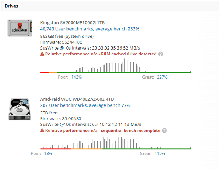

Allen,
ik ben wederom bezig geweest om te checken wat er mis is met mijn pc, ook in samenwerking met Alternate.
Daarom heb ik de software gedraaid van UserBenchmark en krijg de volgende resultaten;
Afbeeldingslocatie: https://tweakers.net/i/pCpAot5PopD3Xznp650tjPc_2kw=/full-fit-in/4000x4000/filters:no_upscale():fill(white):strip_exif()/f/image/sn37JAOpgnSm9VytTaidU9e2.png?f=user_large
en
Afbeeldingslocatie: https://tweakers.net/i/YktrL2ZiDMS-lkJNECkDdNpNqGI=/full-fit-in/4000x4000/filters:no_upscale():fill(white):strip_exif()/f/image/CVjoCqy7iHVyMiSvPsVnOrT2.png?f=user_large
ik heb online naar oplossingen gezocht maar nog niets gevonden dat helpt.
Ook deze resultaten naar Alternate gestuurd maar die reageren erg traag.

waarom zie ik Amd-Raid bij je schijf... staan je disk wel op AHCI ?

Als je lijstje klopt, heb je te maken met een SMR schijf. Deze zijn supertraag als je meer/veel files gaat overzetten. Had ik al gezegd dat ze supertraag zijn? Ze zijn trager as hell.
Alleen voor archivering geschikt want bij lezen heb je er geen last van.
Wat @heggico dus ook al zegt. Dit is gewoon je probleem, 100% zeker.

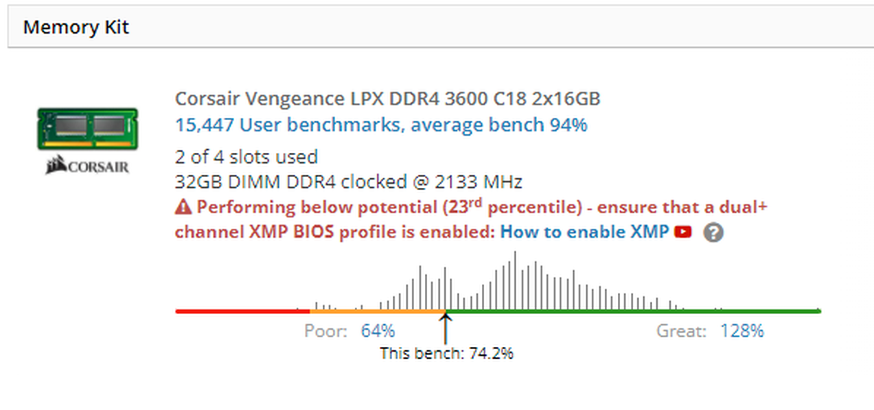

SSD gaat niet sneller dan 52MB/s en de HDD stokt bij max 13MB. Geen wonder dat het lang duurt. Wat @furian88 zegt; hoe staat de opslag ingesteld in het BIOS? En wat @psy meldt klopt ook als een bus. Bij het schrijven van grote bestanden wil je niets anders dan een CMR schijf.
Van de ssd wordt geen benchresultaat weergegeven dus ook daar gaat iets niet goed.
RAM loopt op 2133 MT/s ipv 3600. Voor bestandsoverdracht maakt het weinig uit maar overige taken kunnen er behoorlijk door vertraagd worden. Geef XMP eens een duw in het BIOS.

@psy precies, maar ik zou toch echt beginnen met dat Raid verhaal.. Als hij het zelf niet zo heeft ingesteld in de bios dan is dat echt slecht van Alternate geweest.. die zouden beter moeten weten..
