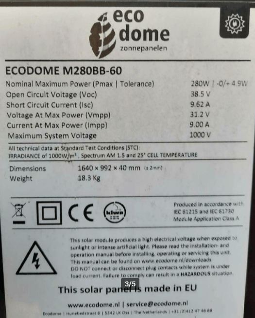

Kan iemand mij helpen met het volgende.
ik heb nu een goodwe omvormer de GW2000-NS
ik heb hier 7 zonnepanelen van JA solar opliggen van 280wp https://zonnepanelendisco...datasheets/JAm265bbSE.pdf
Nu heb ik 4 zonnepanelen van een oude set liggen.
Afbeeldingslocatie: https://tweakers.net/i/CM-pWiwtY81wHqWnsY1HxulCeoU=/full-fit-in/4000x4000/filters:no_upscale():fill(white):strip_exif()/f/image/YhKumbb81y4zaQPcIR7lxgEB.png?f=user_large
Kan ik hiervan een paar bijleggen zonder dat dit problemen geeft?
ik merk dat de leverancier hier niks over wil zeggen en ik kom er zelf niet helemaal uit.
Hopenlijk kan iemand me helpen. 8)7

De Impp is zo goed als hetzelfde, zou vrijwel optimaal moeten werken.
De Ja Solar zijn voorzien van SolarEdge indop (independent operation) optimizers, maar ik denk niet dat dat invloed heeft...(positief of negatief)

Oké dank voor je bericht.
Ik zal zelf ook even te rekenen.
Maximale output van de omvormer is 2300W +10% = 2530W / 280WP = 9 panelen die ik er zonder problemen op kan aansluiten?
  • Ronald
  • Laatst online: 02:42
Max AC output is 2000W. Suggestie is Max 2600W aan de DC kant aan te sluiten.
11x280 zit daar duidelijk boven... zou echter niets stuk van moeten gaan... je hebt er alleen een handje % minder opbrengst door ten opzichte van het potentieel... (Maar overal meer door de extra panelen).
Waar je wel op moet letten is de maximale string spanning... 11x38Voc + 10% = 460V, max van de omvorme ris 500... zou goed moeten gaan.

is het dan een betere optie om gewoon 9 panelen aan te sluiten? (heb ik dan toch meer opbrengst dan met 11)
ik heb namelijk voor die 4 ecodome panelen ook nog een GW1000-NS voor op de schuur.
2 ecodome bij de ja solar erbij plaatsen is 11 op het pannendak
en dan 2 nieuwe panelen kopen voor de GW1000-ns is 4x280wp = 1120wp

Het beste is om je gehele situatie even goed te schetsen; wat je nu hebt liggen, waar je uitbreiding kan/wil leggen, en wat je al beschikbaar hebt...

NU:
gw2000-ns
7x JA solar 280wp
Wat ik wil indien mogelijk:
gw2000-ns
7x JA solar 280wp
4x Ecodome 280wp
Totaal is wat ik wil dan 3080wp ruim boven de 2600wp. Hoelang gaat dit goed tot er iets kapot gaat.
Of is het zo dat wanneer ik 7x JA solar en 2x Ecodome = 2520wp ik netto even veel opbrengst heb omdat ik dan onder de 2600wp blijf?
