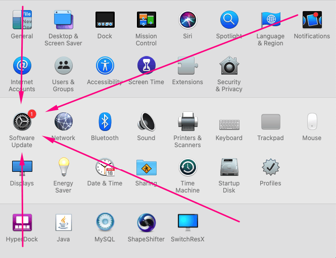

Software-update zou hier moeten staan in 10.15:
Afbeeldingslocatie: https://tweakers.net/i/5F-gjuOVd114yJlq6X2QG8eguCM=/full-fit-in/4000x4000/filters:no_upscale():fill(white):strip_exif()/f/image/qlkTXHWSHTkHHkW0pSWFq30w.png?f=user_large
(let niet op de onderste rij icoontjes: dat zijn plugins die niet standaard op een Mac staan)
