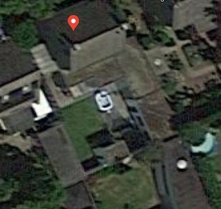

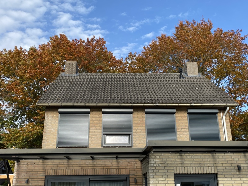

Beschikbare (dak)ruimte
Genoeg op schuin dak op het zuiden
Schaduw
Nee

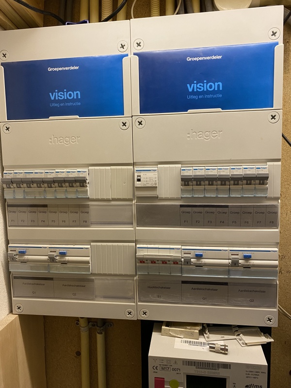

Huidige elektriciteitsaansluiting
Afbeeldingslocatie: https://tweakers.net/i/OUPIDXQtEzocQIbjQfrIL7tD3YQ=/x800/filters:strip_icc():strip_exif()/f/image/H2cwg8RqQBAdNyVJMXzoFN0C.jpg?f=fotoalbum_large

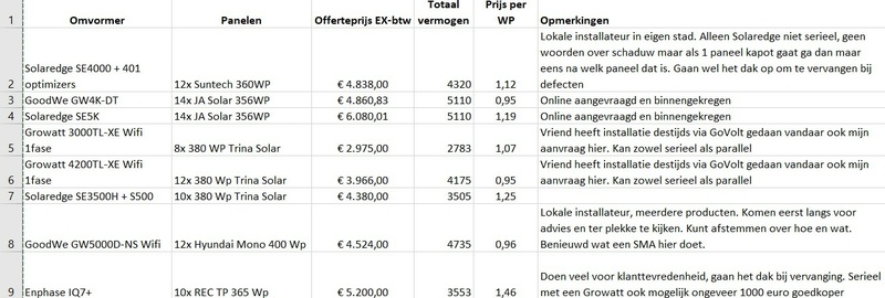

Reeds verkregen offertes
Afbeeldingslocatie: https://tweakers.net/i/trLYIXu1YpWqZaT5BrFhuQHIodE=/800x/filters:strip_icc():strip_exif()/f/image/ij5oelP7gpg0u2SwCDtBJubk.jpg?f=fotoalbum_large

Van alle componenten in een PV installatie is het paneel zelf het minst gevoelig voor defecten. Dus componenten toevoegen onder het mom van: 'dan weet ik of het paneel defect is' dient eerder het 'dan weet ik of dat extra, kostbare, overbodige component defect is'
Serie is dus prima. Je hebt wel iets van schaduweffect, de zon komt om die schoorsteen heen immers... maar daar gaan stringomvormers goed mee om.
De enige kanttekening: Hyundai vind het belangrijker hun intellectueel eigendom te verhullen dan uit te leggen aan gebruikers hoe hun paneel - wat anders dan normaal is gebouwd - op schaduw reageert... jammer, maar ik raad deze panelen af in een serieschakeling.
Verder zou ik zo veel mogelijk leggen: ja dat verlengt op korte termijn je terugverdientijd; maar op lange termijn, denk aan Warmtepomp en/of EV, gaat dat je enorm veel geld schelen. Bijleggen is duur.

Ronald, heb jij nog advies voor offertes? Wellicht dat ik een SMA beter vind passen bij mij met een serie schakeling. Panelen maken mij minder uit. Ik heb dan ook nog gevraagd wat de opties zijn.
