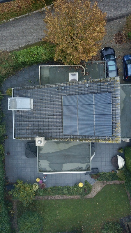

Foto's
vanboven
Afbeeldingslocatie: https://tweakers.net/i/QZCP83dU8EI7VZsyGfLlcxuzupo=/x800/filters:strip_icc():strip_exif()/f/image/RbjCea7eMQ24uYpLazZNbXjA.jpg?f=fotoalbum_large

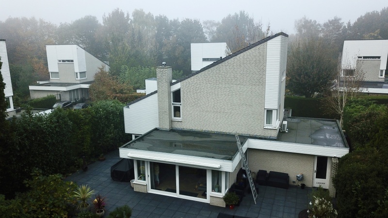

vanuit het zuid oosten (plat dak)
Afbeeldingslocatie: https://tweakers.net/i/INVBhFCgOwxEicVuzhgBlLdlmqs=/800x/filters:strip_icc():strip_exif()/f/image/iLZrBX2b8XyxSNVGAAAUc81o.jpg?f=fotoalbum_large

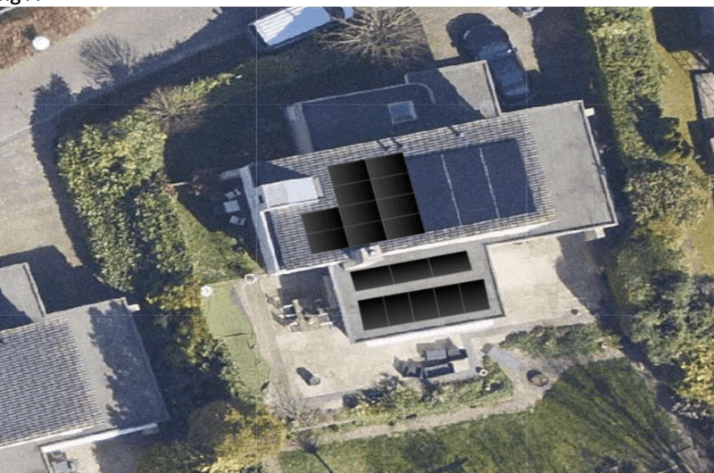

Legplan van offerte 2:
Afbeeldingslocatie: https://tweakers.net/i/59ouZzGqciAzX8Z5TNwOlLI8Xeg=/800x/filters:strip_exif()/f/image/T7ZpagnegS3MmJt2zP20usyR.png?f=fotoalbum_large

Poe... lastige hoor.... Die schoorsteen ga je hoe dan ook pittig merken zo zuid van je nieuwe panelen... Hoe erg is lastig inschatten... vrij erg denk ik.
Zal wel pittig voeten in de aarde hebben om daar vanaf te komen?
Legplan op plat dak als op de foto is suboptimaal voor stringomvormer: ook al zit er maar een paar graden verschil in, de 2 rijen gaan elkaar dan toch wat afremmen... Zonde als het niet nodig is.
Hyundai is een onbekende in het kader van schaduwmanagement op string omvormer: Het paneel is anders gebouwd en Hyundai verteld er te weinig over... Via ander adviestopic zelfs nagevraagd bij Solar Bouwmarkt, en die gaven patenttoestanden aan als reden voor het onbekend zijn... (Lekker is dat)
Ik zou met dat paneel in dit geval zeker niet willen gokken.
Wat vindt de welstand van panelen aan de zuidmuur ;-)?

@Ronald Dankjewel voor je opbeurende woorden :). Dus eigenlijk zeg je, optimizers of micro omvormers toepassen.
Dit omdat een rij portrait en de andere landscap liggen?
Ok, geen goede keuze dus,
Welstand? bestaat dat nog! Maar is geen man die die het zuid dak ziet, of de vogels moeten gaan klagen.

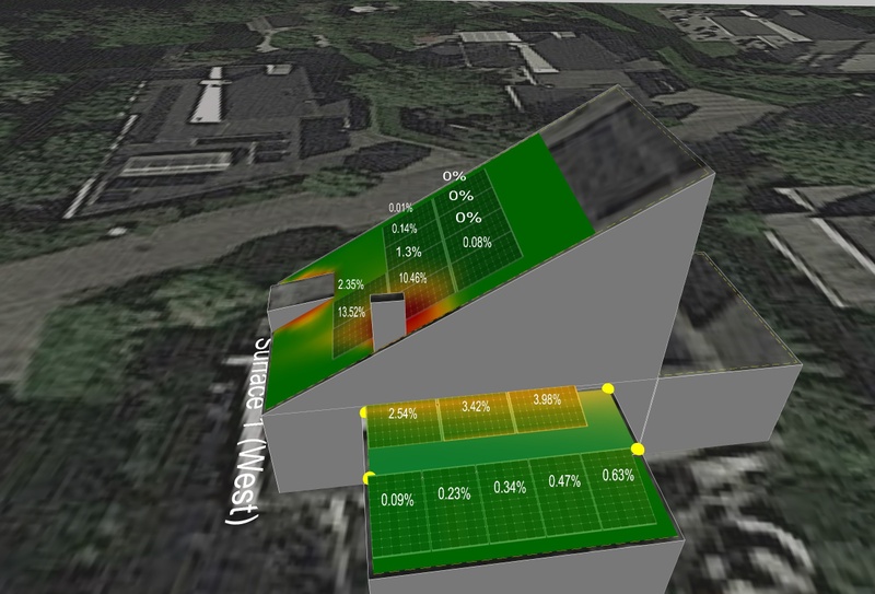

Ik heb de boel ook nog even ingetekend in Sunny Design
Afbeeldingslocatie: https://tweakers.net/i/nJWTO_MpNsrvW8V3O2RR7vsHGJs=/800x/filters:strip_icc():strip_exif()/f/image/R9Pjoh6kB2Xx1FuvEbTntzcD.jpg?f=fotoalbum_large
Weet niet zo goed hoe ik deze waardes dient te interpreten.

Ik ook niet, omdat panelen iets erger reageren dan alleen dat verschil in instraling die hij berekend.
Gewoon proberen, levert veel meer op dan kale dakpannen.
