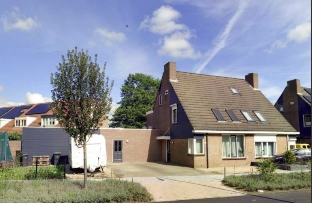

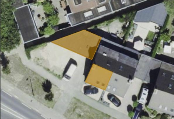

Afbeeldingslocatie: https://tweakers.net/i/alMNbCRjZbAqu1L_PmcMgHdhQjQ=/800x/filters:strip_icc():strip_exif()/f/image/3naIrMAfBKYHbW9CrIM8DG2P.jpg?f=fotoalbum_large
Afbeeldingslocatie: https://tweakers.net/i/NUd4etXqmNYssZojgZ-uTG9B8y4=/full-fit-in/4920x3264/filters:max_bytes(3145728):no_upscale():strip_icc():fill(white):strip_exif()/f/image/dKGl7Sr1wAXImDJg2ObN3z2w.jpg?f=user_large
Afbeeldingslocatie: https://tweakers.net/i/yvTHlZSVhI8ctwRNcaEa0sahFc8=/full-fit-in/4920x3264/filters:max_bytes(3145728):no_upscale():strip_icc():fill(white):strip_exif()/f/image/nWJNQHt6rKGqJbdCJRMcytCR.jpg?f=user_large

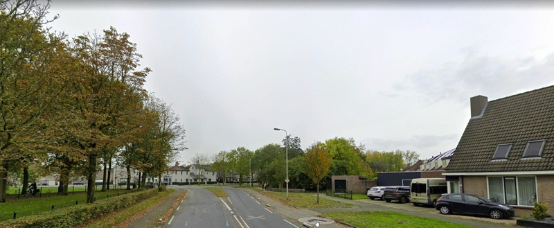

Afbeeldingslocatie: https://tweakers.net/i/Naenn4IuwfqNwUV5p7Uk99gSMyw=/800x/filters:strip_icc():strip_exif()/f/image/MU5nhSJ6xk7SxpEjrxOnXw2l.jpg?f=fotoalbum_large
Zou ik van deze bomen nog veel last hebben? In de zomer misschien niet maar richting herfst/winter? DIt in verband met keuze van omvormer? Ene offerte is het geheel in 2 strings gelegd en de andere gaat uit van micro omvormers.. ook vanwege het beter kunnen zien of er een probleem is met een paneel. Of is dit laatste onzin?

Die bomen zijn te laag om rekening mee te houden... Ze houden misschien in december wat opbrengst tegen. Hoewel je een voor december gunstig dak hebt... zit er maar ernstig weinig opbrengst.

Je hebt een prachtig dak voor PV, die bomen staan dusdanig ver dat je daar amper tot geen last van gaat hebben.Ik weet niet of ik de boel zou opsplitsen (10 op het ene dak en dan op het andere dak nog 3-4), liever gewoon je woonhuisdak helemaal volknallen, dan kun je later altijd nog beslissen om op de schuur nog een aparte installatie te plaatsen. Die 3 paneeltjes die ze er nu op hebben getekend zullen in verhouding vrij duur zijn denk ik. Je kunt schuur en woonhuis beter apart bekijken denk ik.

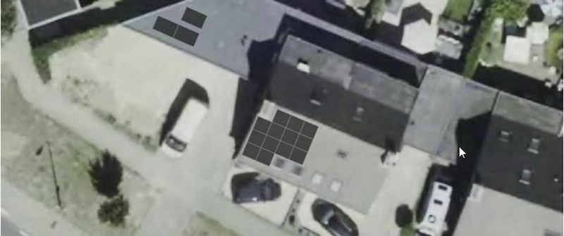

Bij de andere offerte hebben ze het verdeeld, 10 op het huis en 7 op het platdak. Daar heb ik geen plaatjes van bijgevoegd. Ideaal gezien willen we het zo vol mogelijk leggen tot ons budget van plus min 8000 euro. Hierdoor zullen er panelen ook op het platte dak komen. Ik weet niet of alles daarmee vol kan komen te liggen.
Achter de offerte met de micro omvormers zat ook het idee om later gemakkelijker te kunnen uitbreiden als het hele dak nu niet vol zou kunnen voor ons budget. Maar zie nu ook dat het alleen daarvoor ook onnodig duur maakt.

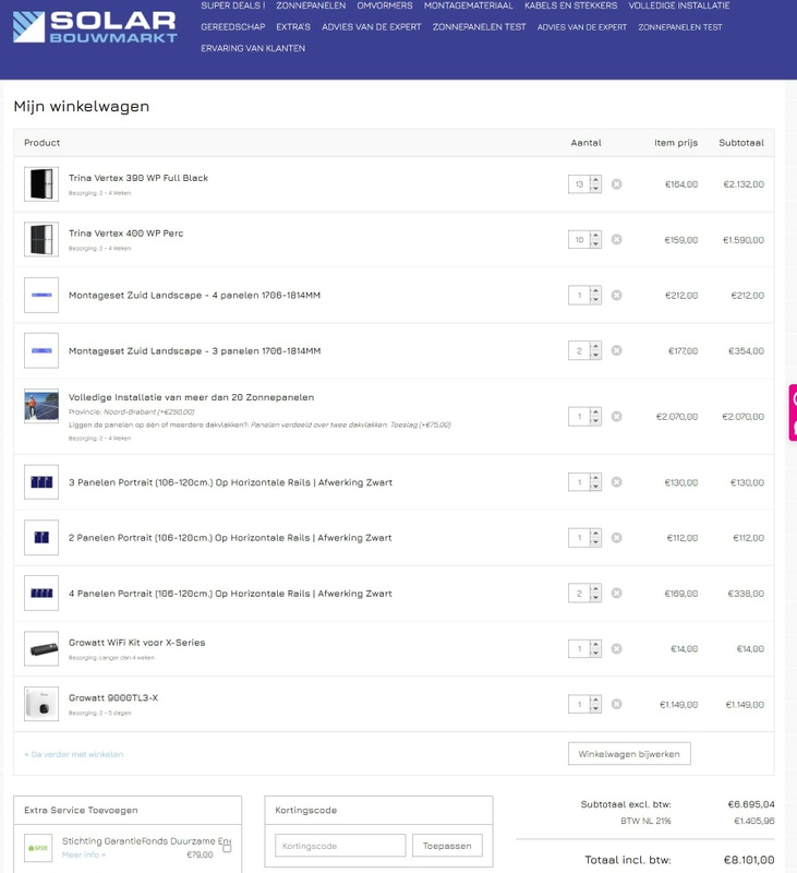

Afbeeldingslocatie: https://tweakers.net/i/IQfh_7yezM8R6XNvCSOCEdV28Lk=/x800/filters:strip_icc():strip_exif()/f/image/W2ZFKsYfFCj664NoDWCBhDUQ.jpg?f=fotoalbum_large
Voor ongeveer €8000 incl BTW kan je beide daken volleggen. Ik heb 13 panelen voor het schuine dak en 10 voor het platdak. Je moet nog wel berekenen of dat echt gaat passen, vooral het platte dak. Ik heb het nu wat vlug bepaald op basis van je ontvangen offerte, zit er een pijpje op het platte dak?
Uitbreiden moet je inderdaad later niet doen, maar nu direct al leggen.

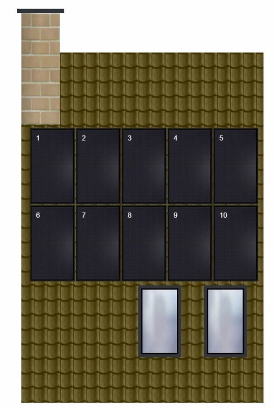

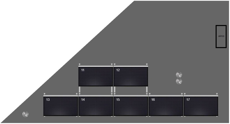

Dit is het leg plan van de offerte van Zonneplan trouwens.

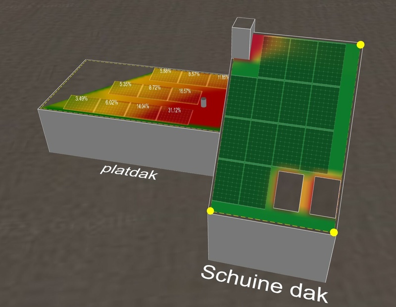

Zou het voor het platte dak nog een idee zijn om voor optimezers te kiezen, ivm schaduw van het huis zelf, zeker in het begin vd dag? Als ik het plattedak zou vol leggen dan krijg ik aan de kant van het huis te maken met stukken schaduw.

Met harde schaduw,-zoals van je huis + schoorsteen-, kan een serie omvormer goed mee overweg een goodwe (GW8K €1178) wel beter en een SMA (STP 8.0 €1689) nog beter dan een growatt (8KTL3X €1163).
Ik heb een schaduw analyse voor je gemaakt maar aangezien ik een aantal punten niet weet blijft het een grove schatting. (de hoek van je dak, de nokhoogte en pijpjes op platte dak)Afbeeldingslocatie: https://tweakers.net/i/SlWfeyH94o9HiNVTFq6IUqvpc14=/800x/filters:strip_icc():strip_exif()/f/image/HPns1BOfh32MaJq1tGoshICU.jpg?f=fotoalbum_large
Sunny design geeft mooie percentages, maar er is geen harde richtlijn vanaf welk percentage je een paneel niet zou moeten leggen. Een paneel in de schaduw levert altijd nog meer op dan geen paneel. En 1 paneel extra is relatief goedkoop om bij te leggen.

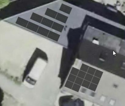

We hebben nu een vernieuwde offerte binnen met het volgende legplan:
Afbeeldingslocatie: https://tweakers.net/i/OpvBgmCVFPmNWkmctaSlSNccY3s=/full-fit-in/4920x3264/filters:max_bytes(3145728):no_upscale():strip_icc():fill(white):strip_exif()/f/image/bGOVuh23NTlnbXZurXRO1c1d.jpg?f=user_large
Materialen:
23 x Zonnepaneel Monokristallijn Fullblack 390Wp Suntech Solar 1724x1134x35mm , BCRG 190Wp/m2
1 x GoodWe 3-fase GW08K-DT G2 SIM
verwachte opbrengst volgens opgave : 7.547 kWh
Kosten: € 9.702,00 inc btw (€ 8.018,00 excl btw)
Is dit een ok aanbod? (prijs/kwaliteit)

Dat vind ik een mooie offerte, een goed legplan met prima panelen en omvormer voor 8970 Wp voor €8018 = 0,89 €/Wp
