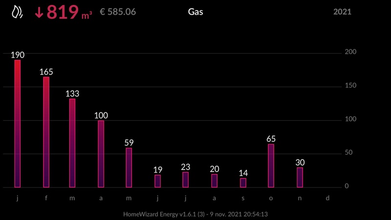

Wij wonen in een tussenwoning uit 1979 met circa 120 m2 woonoppervlakte.
Ik zou deze woning graag energiezuinig & gasloos willen maken. Graag jullie advies hoe ik dit het beste en voordeligste kan bereiken.
Huidige situatie
Energiebehoefte en -opbrengst
Gas: circa 1100 m3 per jaar (verwarming 850 m3, warm water 250 m3)
Elektra woning: circa 3500 kWh per jaar
Elektra auto: circa 4000 kWh per jaar
PV productie: circa 4500 kWh per jaar (18 panelen, dak ligt vol)
Overzicht gasverbruik dit jaar:

Graag jullie feedback op bovenstaand plan. Zijn dit logische maatregelen of kan ik het beter anders aanpakken? :)
Of heeft het helemaal geen zin om dit te gaan doen vanwege relatief laag gasverbruik? Dit is natuurlijk erg afhankelijk van wat de gasprijzen gaan doen in de toekomst.
