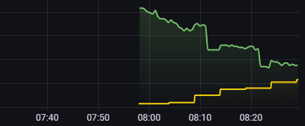

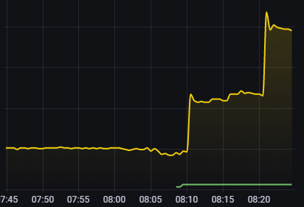

Dit is wat ik nu heb, de groene grafiek is het daadwerkelijke vermogen (=vermogen van+/naar- het net + Solar)
De gele grafiek is solar. Voor de solar data gebruik ik momenteel
$timeFilter GROUP BY time($__interval) fill(previous)
waardoor ik het op kan tellen bij het huidige energie verbruik (zonder verlies van resolutie. Maar een manier om nu hierna óók nog het resultaat van fill(0) te verkrijgen is tot op heden nog niet gelukt.

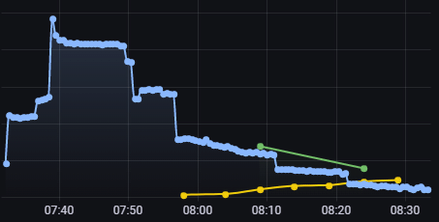

Dit is zegmaar de ruwe data. Blauw: vermogen meter, geel vermogen solar, groen is een grafana expression
$Pmeter+$Psolar
. Je ziet hier duidelijk de problemen waaronder dus ook het uitlijnen van de data.
