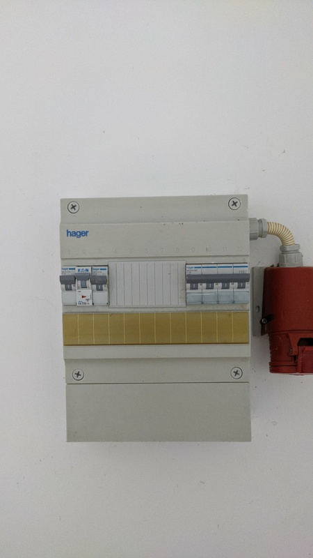

Een van de aanbieders wilde weten welke dikte de kabel naar de schuur was. Behalve dat er een verdeelkast met krachtstroom zit, weet ik dit niet. Moet ik dit nog onderzoeken?

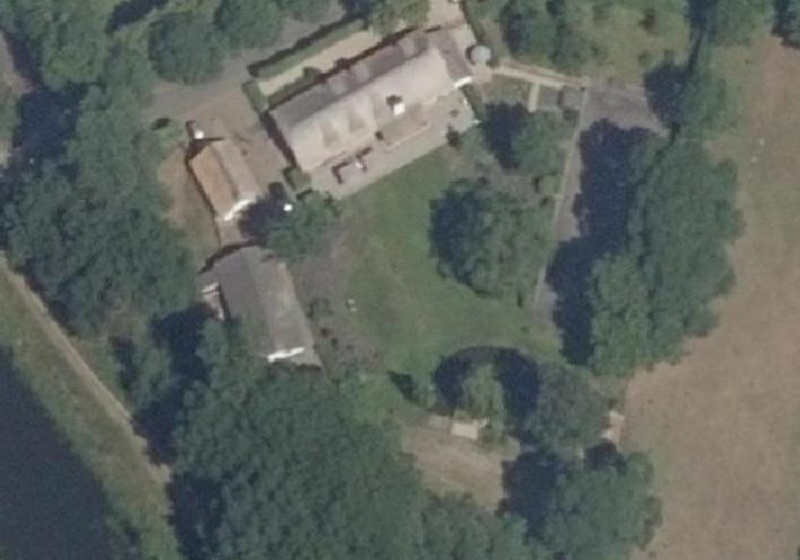

de schuur staat linksonder;

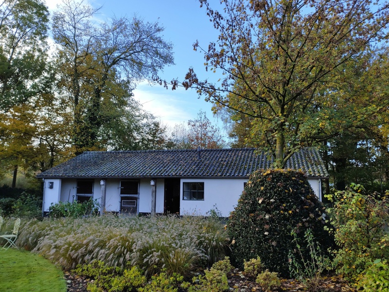

Afbeeldingslocatie: https://tweakers.net/i/Zbz00vvkVrJtm6LDF0leNLaxjlU=/800x/filters:strip_icc():strip_exif()/f/image/DNXDLKcXK5vkC6UXHdjM2g1o.jpg?f=fotoalbum_large
Afbeeldingslocatie: https://tweakers.net/i/kv7h8rmEO0N8fWD0jsFUE90EfAI=/800x/filters:strip_icc():strip_exif()/f/image/oJj3Nemv2NEtGxBrjAcSKL10.jpg?f=fotoalbum_large
Beschikbare (dak)ruimte
Het dak is dus een pannendak, per dakvlak ca. 14,5 bij 3,5 4,4 meter. Helling is ca. 23 graden
Schaduw
Aan de oostzijde staat een boom (zie foto), deze kan weg. Ook is er een CV pijpje op het oostelijke dak.
Aan de westkant staan verschillende grote bomen. De bedoeling is om dit flink uit te dunnen, ze gaan echter niet allemaal weg.

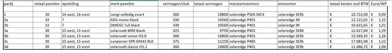

Om de offertes te kunnen vergelijken heb ik aan alle partijen een opstelling van ca. 30 panelen gevraagd.

Ik heb al van 3 partijen offertes gekregen, sommige partijen hebben verschillende opstellingen aangeboden.

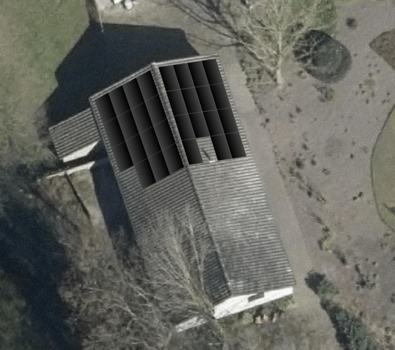

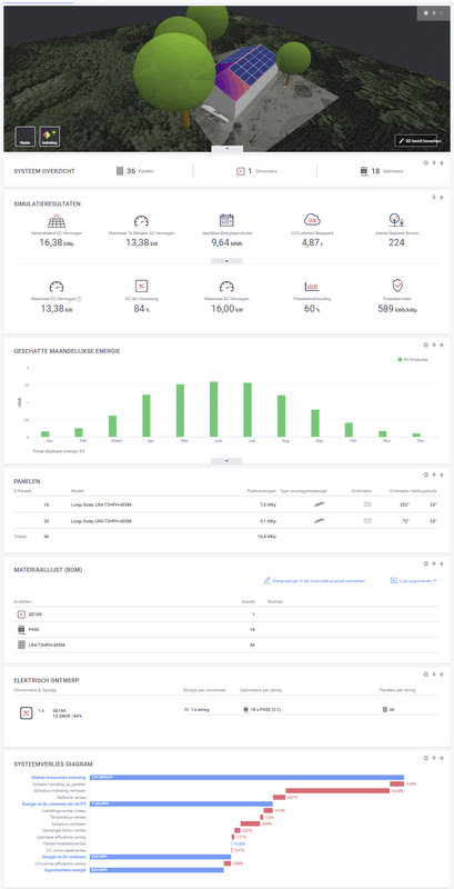

Afbeeldingslocatie: https://tweakers.net/i/5YZLNndBPLPQes9v7FGcLytPpAg=/x800/filters:strip_exif()/f/image/M79OxURQuJfta2TIMzb88A9k.png?f=fotoalbum_large
SolarEdge designer doet tegenwoordig aan bomen... En invloed hebben ze 8)7
Tevens zal het systeem iets aan optimizer clipping hebben... 0,5% in de simulatie... Maar met zoveel bomen gaat een stringomvormer nog veel erger verliezen; dus... voor lief nemen...
Zonder bomen komt het op 14140kWh, tijd voor het vullen van de houtkachel ;-)

Kabeldikte zou je kunnen bekijken door de hager verdeler even open te schroeven en te kijken. Wel alleen doen als je je daar comfortabel bij voelt en de stroom eraf haalt.

Goed idee om gewoon de verdeelkast open te schroeven, dat is natuurlijk een stuk makkelijker als een sleuf graven :)

Kabeldikte is aan de meterkast kant misschien ook wel te zien.
Maar volgens mij is PV met een 3-fase onderverdeler niet zo eenvoudig. Dit omdat de stroom door de N dan veel groter kan zijn als je tegelijk gebruikt en opwekt. Dan moet of de N dit aankunnen of je moet de N afzekeren.

Met de bomen er om heen ga ik toch denken aan SolarEdge...
En als je voldoende groot gaat... Met lekker lompe panelen hoeft dat per Wp echt niet extreem duur te zijn.
SE16K/SE17K kost minder dan SE9K en kan overweg met P8xx en p9xx optimizers per 2 panelen. Die optimizers zijn maar een beetje duurder dan de optimizers voor enkele panelen.
Dan wil je dan wel naar minimaal 32 panelen (bij gelijke verdeling per dakvlak), liefst meer.
SE17K kan je zonder problemen 54 stuks van 455Wp aan hangen... en da zit je aansluiting wel mooi vol.
Dat loopt bij de webwinkels dan heel dicht tegen de 15K ex aan...

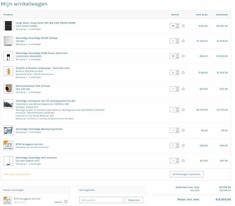

als ik dan een set bij elkaar klik met 36x longi 455 met s500, een SE16K , montagemateriaal, werkschakelaar en montage, kom ik rond de 11.000 euro uit (excl btw).
Ik heb gekozen dan voor een opstelling met totaal 9 verticale rails van elk 4 panelen. Is er nog aan te raden hoe deze over de dakvlakken te verdelen? 4 op oost en 5 op west? of juist andersom?
Ik zit dan op een bedrag van rond de 68 cent/Wp, een behoorlijke verbetering ten opzichte van de offertes die ik al had.
Mis ik dan nog zaken in de lijst?

@flo-rist Nja dat werkt, maar s500 is 62 incl btw p850 72.5.... Dat scheelt per paneel nogal wat.
Ik ga even een en ander in detail uitwerken (maar niet nu!) zodat je het naar outlet kan sturen... Die lui zitten er ook om snel volume te schuiven... dus zelfwerkzaamheid nodig.
