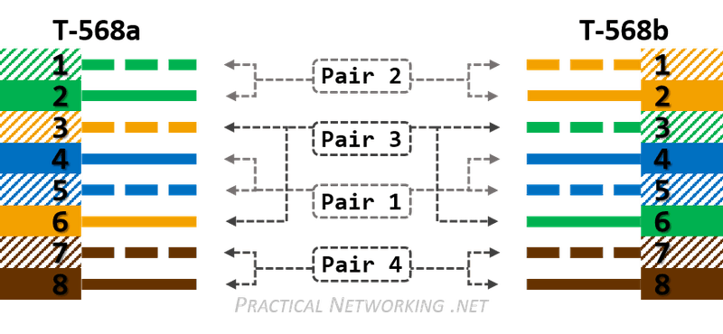

UTP heeft 8 koper draadjes gegroepeerd in 4 paren. Gigabit gebruikt alle 4 de paren, 100mbit gebruikt enkel paar 2 & 3 dus koper draadjes 1, 2, 3, & 6. Het leukste is als je de kleurcode van de UTP standaard volgt (T-568a of T-568b) maar uiteindelijk maakt dat niet uit, als bij jou toevallig draadje 1 kapot is (wit-oranje voor T-568b), dan gebruikt je gewoon bruin als 1, zolang je aan de andere kant dan ook maar bruin neemt als 1.

Tha Render_2 schreef op dinsdag 9 november 2021 @ 09:54:
Heb je reden om de uiteinden verschillend m.a.w. een cross-overkabel te adviseren?
Normaliter zijn ze gewoon aan beide einden gelijk, bij compleet aangegoten stekkertjes meestal T-568b. Dat is dan volgens mij ook de huidige standaard. Lang geleden was een cross-overkabel alleen noodzakelijk als rechtstreekse verbinding tussen twee computers, m.a.w. als er niet een switch of router tussen zat. Maar dat is al heel veel jaren niet meer nodig omdat tegenwoordig alle systemen de richting van datastromen zelf regelen. Ik bespeur dat je zelf ook al aangeeft dat het niet (meer) uitmaakt.
