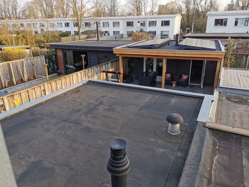

Beste helpers,

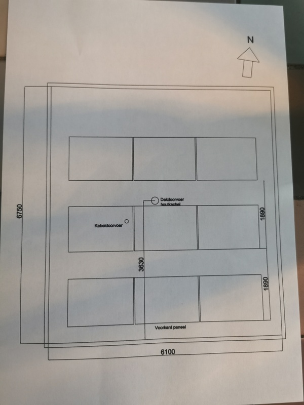

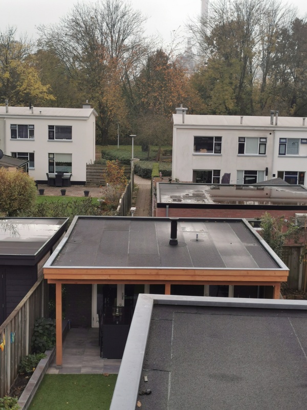

Ik ben van plan om op mijn schuur 9 zonnepanelen te leggen.
Afbeeldingslocatie: https://tweakers.net/i/F9EHRT0OrxRnYsX51MP3eG1jdKg=/x800/filters:strip_icc():strip_exif()/f/image/ub2of5Z8P4bS5L0rKyTupcOZ.jpg?f=fotoalbum_large
Afbeeldingslocatie: https://tweakers.net/i/ksoq4m8R1WSaI_nvTvSSzXzDlS0=/x800/filters:strip_icc():strip_exif()/f/image/e36JmMzu0v5hUtTxF94hMPiR.jpg?f=fotoalbum_large
Zoals je op de tekening kunt zien heb ik alleen last van een dakdoorvoer van de houtkachel.
Het dak ik pal op het zuiden.
Ik gebruik het systeem van Esdec
De voorste 6 panelen krijgen nooit geen schaduw. De achterste wel iets maar niet de hele dag.
Voor welk systeem zal ik kiezen?
Optie 1: omvormer met 1 string, makkelijk en goedkoop.
Optie 2: omvormer met 2 strings, 1 string voor de voorste 6 en een string voor de 3 panelen achter. Deze optie is ook betaalbaar lijkt me.
Optie 3: solaredge met 9 optimizers op 1 string. Stuk duurder maar beter?
Heeft het echt meerwaarde om voor optie 3 te kiezen?
Alvast bedankt!

Stap 1: Die houtkachel.... staat echt heel onhandig... Kan die ergens anders?
Stap 2: hoeveel past er in O-W dakjes op?
Optie 2: zeker niet, die string van 3 zou grootste deel van de dag onder min Vmpp moeten draaien, dus de hele string draait op prime-time op kachelpijp (~30W/paneel).
Optie 1: je krijgt dan paneel links of paneel rechts erbij... Paneel midden... eigenlijk nooit...
Solaredge maakt van schaduw geen zon; je beschaduwde panelen blijven alleen op die 30W doortokkelen.
Had ik al gezegd dat die houtkachel echt heel onhandig staat?

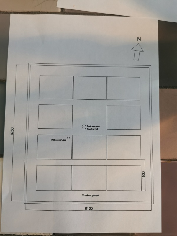

  • Michel1978
  • Laatst online: 04-12-2024
Afbeeldingslocatie: https://tweakers.net/i/wS-lOdbPX_Ws_KxOHVprAEYP-rk=/x800/filters:strip_icc():strip_exif()/f/image/wsCbR89mlqW3rAwzQTCNK2hb.jpg?f=fotoalbum_large
Afbeeldingslocatie: https://tweakers.net/i/0WMzZZL9j_B_VLL3VTRHnAUEN6Y=/x800/filters:strip_icc():strip_exif()/f/image/jx25pbFa4OfxmeM3gf4U5WKh.jpg?f=fotoalbum_large
Hier 2 opties, met de afmetingen erbij
  • Michel1978
Afbeeldingslocatie: https://tweakers.net/i/aV_uq5B-VdgqfzZfoLFgJL2Dq7A=/800x/filters:strip_icc():strip_exif()/f/image/mGmVL1gDNGWJXpDFBN3aKfGp.jpg?f=fotoalbum_large
Het is deels een overkapping dus verplaatsen houtkachel is geen optie haha

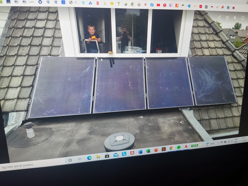

Afbeeldingslocatie: https://tweakers.net/i/xcOcMWwjCWbR4-V0wXkqpaT6Pd8=/800x/filters:strip_icc():strip_exif()/f/image/gj34jC5ygp5wvqZmrY6l7WOE.jpg?f=fotoalbum_large
4 solar frontier panelen onder de dakkapel, paste net 🙃

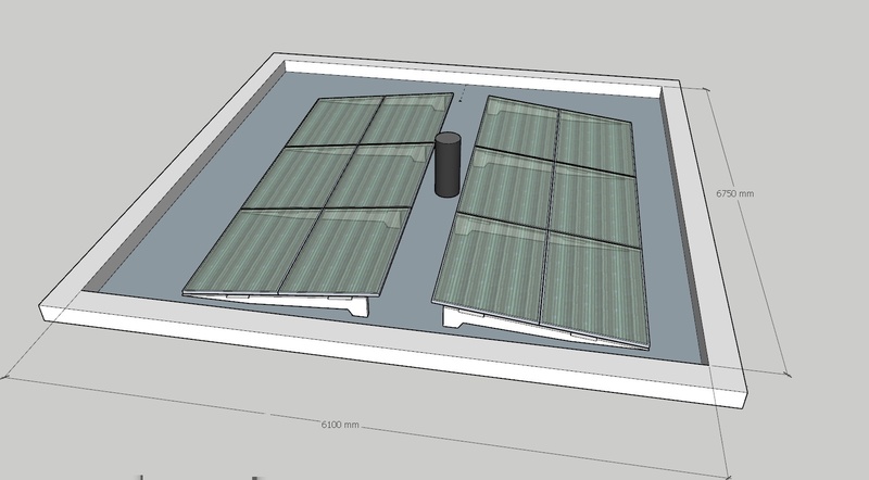

  • AUijtdehaag
Je kan er ook een oost west van maken met dual betonvoeten en 2x 1 mtr panelen?
https://www.winkelman-zon...o-mono-facial-hc-zil.html
Afbeeldingslocatie: https://tweakers.net/i/aOeA7XoDwgR4ciWNteWbSMJr_gI=/800x/filters:strip_icc():strip_exif()/f/image/iVuBDBK94yRIXRoytd64iTWG.jpg?f=fotoalbum_large
  • Michel1978
Wat mooi gedaan, super bedankt voor de tekening!
[ Voor 10% gewijzigd door Michel1978 op 07-11-2021 15:39 ]
  • AUijtdehaag
Thnx
De maten even omgedraaid van het dak.
Dat geeft je nog meer breedte om van de schoorsteen vandaan te blijven.
Dan kan je deze panelen ook nemen:
https://www.sun-solar.nl/...ut-zonnepanelen-sunsolar/
of de niet zwarte 400 Wp.
[ Voor 42% gewijzigd door AUijtdehaag op 07-11-2021 15:52 . Reden: was toch goed. ]
  • Michel1978
Jou ontwerp zou 12 x 445 = 5340 wp zijn, heel wat meer dan mijn ontwerp 9 x 355 = 3195 wp.
Het montagesysteem met jou ontwerp is volgens mij ook een stuk voordeliger.
Maar kan zoveel vermogen wel op 1 fase aansluiting?
Welke omvormer adviseer je hiervoor? Alles op 1 string of met 2 strings?
  • AUijtdehaag
Omdat het een oost/west is een een 4K omvormer zwaar genoeg.
Oost/ west moet op 2 ingangen (dus 2 strings)
Sunnydesignweb (kies rode knopje nieuw project)
https://www.sunnydesignweb.com/sdweb/#/
[ Voor 13% gewijzigd door AUijtdehaag op 07-11-2021 16:02 ]

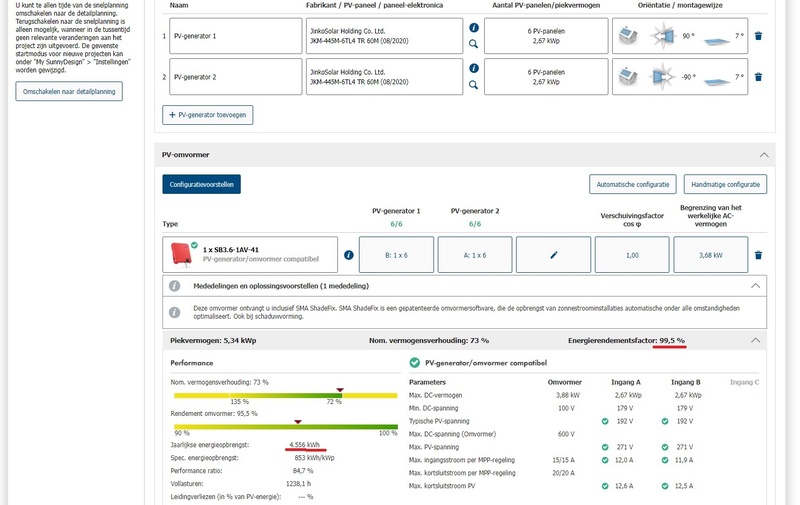

  • AUijtdehaag
De link had ik al gegeven....
Uitgaand van die jinko 445: (niet helemaal hetzelfde paneel als ingevoerd, maar vergelijkbaar)
Afbeeldingslocatie: https://tweakers.net/i/-PCrs-7GiwCeT_r-0eng8ei43h8=/800x/filters:strip_icc():strip_exif()/f/image/u1Vmv2Vdvcm7xvxarzyPOQ50.jpg?f=fotoalbum_large
De schaduw staat op de kant waar de zon niet op schijnt, dus invloed is kleiner.
Neem gewoon een SMA omvormer. (een budget oplossing zou een goodwe kunnen zijn)
Sunnydesignweb komt al met een 3.6 (maar een 4.0 kan ook)
De 3.6 zal ietsie pietsie aftoppen soms. (99,5% dus 0.5% aftoppen per jaar)
2 mppt ingangen heb je nodig.
Solaredge is onzin hier.
[ Voor 27% gewijzigd door AUijtdehaag op 07-11-2021 16:23 ]

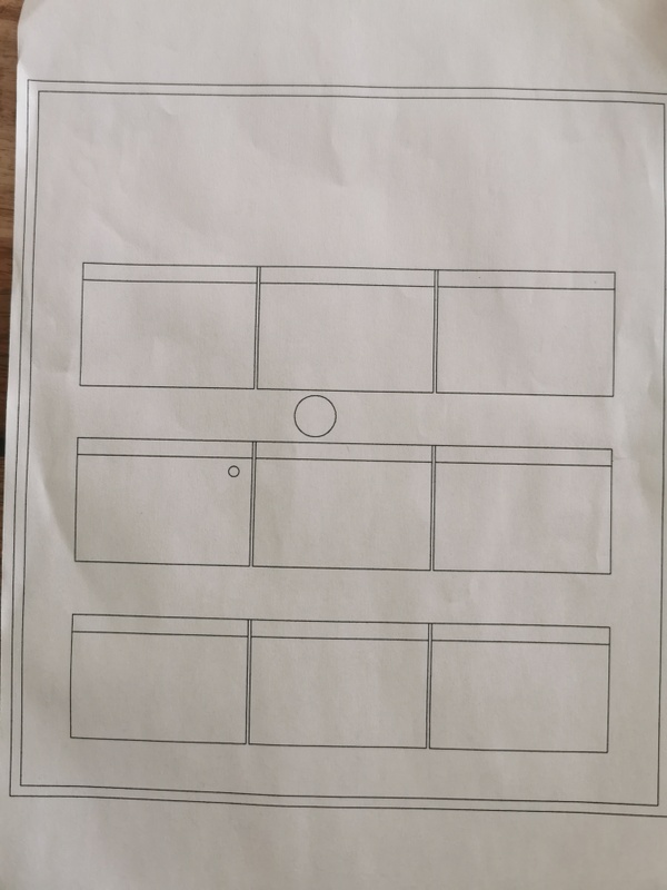

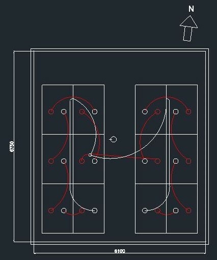

Nog even een vraagje...
Ben even aan het tekenen hoe ik de bekabeling laat lopen.
Ik heb gelezen over inductielussen en vlambogen en dat willen we natuurlijk niet.
Ik kom op onderstaande tekening.
Is dit zo een beetje goed of is het onzin om voor 6 panelen in een string rekening te houden met inductielussen?
Afbeeldingslocatie: https://tweakers.net/i/kZGr1khj4eukIzJHGSKyXgSTPpE=/full-fit-in/4920x3264/filters:max_bytes(3145728):no_upscale():strip_icc():fill(white):strip_exif()/f/image/2gvwhetri0jUnwSJHw6GE63S.jpg?f=user_large
  • Michel1978

Gisteren was het mooi weer dus de panelen liggen erop 😊.
Nu is het wachten op de elektricien omdat de meterkast vervangen moest worden.
Wordt vervolgd.

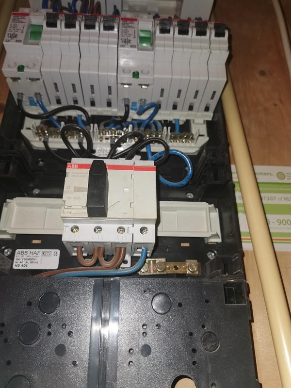

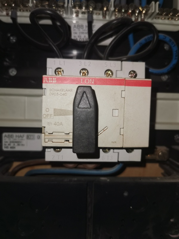

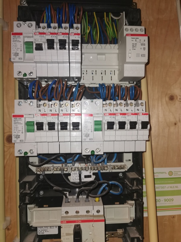

Ik heb nog een vraagje?
Ik heb deze foto's gestuurd naar een electricien.
Hij zegt dat het beter is de gehele meterkast te vervangen.
Heeft hij hier een punt of is het lekker verkopen?

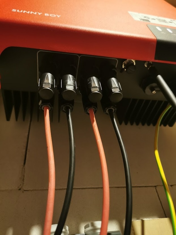

  • Michel1978
@Ronald
Heb ik dit zo goed aangesloten?
Afbeeldingslocatie: https://tweakers.net/i/A4Xu4p6_wdf_ymh6pyZfQ_iKbRg=/x800/filters:strip_icc():strip_exif()/f/image/fGJF94LJiZf3Z7oCxheJ1OXi.jpg?f=fotoalbum_large
Ik zie namelijk geen 2 strings in Sunny portaal.
  • Ronald
  • Laatst online: 02:37
Nu heb ik weinig praktijk ervaring met string omvormers... Maar het oogt goed...

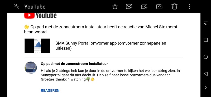

  • AUijtdehaag
Michel1978 schreef op zaterdag 12 maart 2022 @ 10:15:
Ze zitten op aparte trackers.
Op dit filmpje YouTube: SMA Sunny Portal omvomer app (omvormer zonnepanelen uitlezen) zie ik dat het moet kunnen namelijk.
Die laat meerdere 1 tracker omvormers zien in dat filmpje, geen losse mppt ingangen van 1 omvormer.
  • Michel1978
Afbeeldingslocatie: https://tweakers.net/i/vnf8Us1jc1Uig43-Q2O_bDPyEJY=/800x/filters:strip_icc():strip_exif()/f/image/PNmPGHBhRiLdszkWkWpoRODX.jpg?f=fotoalbum_large
@AUijtdehaag , heb ook reactie van de man op youtube dus je had helemaal gelijk.
  • Michel1978
Beste helpers,
De omvormer heeft op beide trackers nog een extra aansluiting.
Kan ik op één van deze aansluitingen eventueel nog 2 panelen aansluiten en op onserstaand platdak (zuiden) leggen?
Er ligt een schutbuis in de grond dus dat zal moeten kunnen. Zou dan wel een wat langere kabel worden.
Afbeeldingslocatie: https://tweakers.net/i/hAgRRmkZGaAIb3W1A7TEIol1BlQ=/800x/filters:strip_icc():strip_exif()/f/image/5zWWiVZK8VsjE87KF74aApjW.jpg?f=fotoalbum_large

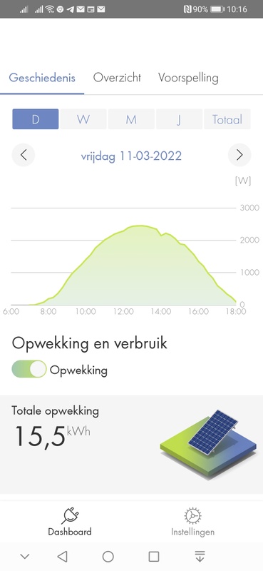

  • Michel1978
Afbeeldingslocatie: https://tweakers.net/i/XpCCr6VOGYIbPE2O46jNTUJq648=/x800/filters:strip_icc():strip_exif()/f/image/lomlpLZocbYRslMrzwjtm6oM.jpg?f=fotoalbum_large
Is dit een vrij normale opwekking voor dit tijd van het jaar?
Er liggen namelijk 6x405= 2430 watt op oost en 2430 op west
Je haalt nu een max wp van 2500 rond 13:00.
Zal dit in juni 3600 wp kunnen worden?

  • JvS
  • Laatst online: 21:03
JvS
Ik heb hem zelf ook
4,8kwp en 15kwh opbrengst is 3,1kwh/kwp, Mijn OW setje deed de dag ervoor (die was bij mij een mooie bell curve) 11,1kwh met 3800wp: 2,9kwh/kwp. Volgens mij prima dus (mijn set ligt 30° NWW/ZOO en een paneel heeft 20% minder opbrengst deze dagen)
Ziet er gewoon normaal uit.
  • Michel1978
Dank u wel, werkt perfect! Juni moet het gaan doen zie ik.
Dit was ook maximaal wat die op deze dag kon halen.
  • Ronald
Michel1978 schreef op zondag 13 maart 2022 @ 17:47:
Nee. Alleen gelijke lengte string van exact dezelfde panelen. (Polystring)
En de SB 3,6 heeft 125V startspanning nodig... Dus de 2 sets die je nu hebt als polystring en de 2 panelen op de andere ingang werkt ook niet.
Enige optie is identiek aan de bestaande sets leggen (1 of beide) en met exact hetzelfde paneel de string verlengen

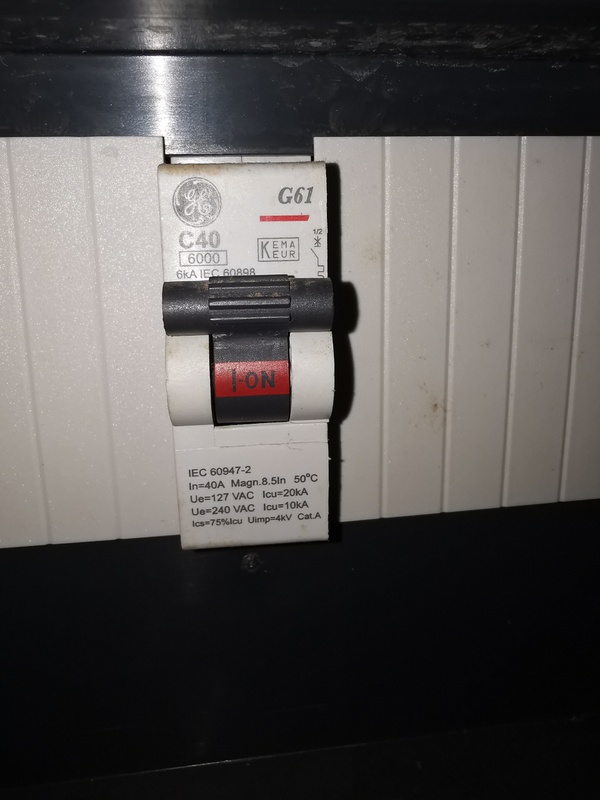

Zo nu en dan klapt de allamat er door.
Nu ben ik gaan zoeken en lees dat er vaak 300 mah automaten geplaatst worden.
Is dat met een SMA sunnyboy ook aan te raden?
  • Michel1978
Antwoord gekregen van SMA
Eens kijken of het me lukt om daarin te komen.
Beste Michel,
Bedankt voor uw contact met SMA Serviceline Benelux.
Kleinere omvormers kunnen achter een 30MA beveiliging.
Alleen moet je dit wel intern in de omvormer doorgeven bij de apparaat parameters.
Bedieningshandleiding - SUNNY BOY 3.0 / 3.6 / 4.0 / 5.0 / 6.0 (sma.de)
Wanneer een aardlekbeveiliging met een nominale aardlekstroom van 30 mA wordt toegepast, moet u de nominale aardlekstroom op 30 mA instellen. Daardoor reduceert de omvormer de bedrijfsafhankelijke afleidstromen en voorkomt het foutief activeren van de aardlekbeveiliging (meer informatie zie technische informatie "Capacitieve afvoerstromen" onder www.SMASolar.com).
Het principe voor het wijzigen van bedrijfsparameters wordt in een ander hoofdstuk beschreven (zie hoofdstuk 8.12, pagina 71).
Werkwijze: • Selecteer de parameter RCD aanpassing en zet deze op 30 mA
Goed om intern in de omvormer in te loggen en te kijken of dit ook ingesteld is op uw omvormer.
wanneer dit nog niet is ingesteld zal u een Grid Guard code nodig hebben om deze parameter te wijzigen.
Een Grid Guard code is een persoonlijke code die aangevraagd kan worden via het online service center.
  • Michel1978
Inmiddels zo ingesteld, kijken of het nu goed gaat.
Is het trouwens verkeerd om een 300 mA beveiliging te plaatsen?
