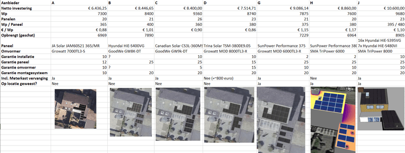

Ook voor mij wordt het tijd voor zonnepanelen. Inmiddels meerdere partijen over de vloer gekregen en ik moet eerlijk bekennen dat het mij verbaast dat ze elkaar vaak tegenspreken en hele andere adviezen geven. Daarom toch ook graag jullie advies over de offertes en de plannen. Zelf neig ik naar aanbieder J door het fijne gesprek met de adviseur. Wat vinden jullie?

Reeds verkregen offertes

Als ik jou geld uit mag geven zou ik voor nr H gaan.
Mooiste legplan en mooie panelen en een omvormer die zich heel gemakkelijk laat uitlezen in home assistant zonder cloud gedoe.
Als je niet tegen aftoppen kan met de 6K omvormer, ga dan voor de 8K (helaas geen tussenmaatje)
Hyundai is niet bekend hoe ze met schaduw omgaan.
Liggen ze niet te dicht op elkaar op het platte dak?

Hoe heb je het voor elkaar gekregen om 7 offertes te krijgen... en 0 Solaredge? (Ook al is H wel in Solaredge designer getekend - wat ik snap, het is enorm veel makkelijker dan Sunny design)
Zijn alle legplannen realistisch? Er lijkt een heleboel creativiteit in de erfgrens te zitten en ze houden niet allemaal rekening met de ventilatie. Ook ligt het soms wel heel dicht op elkaar op het plat dak (dan gaan ze bij lage zon schaduw op elkaar werpen, slecht voor de per-paneel opbrengst.
De Hyundai panelen zijn in de basis erg mooie keuzes, maar omdat Hyundai geheimzinnig is over de paneelbouw durf ik er aan een string omvormer mijn hand niet aan te branden... Twijfel over de schaduwkarakteristiek.
De Sunpower offertes zijn scherp, dat is best een heel prijzig A+ kwaliteit paneel.
Indien te realiseren is C meeste bang for the buck.
Wel lastig vergelijken incl en excl meterkast werk; maakt het lastig oordelen.

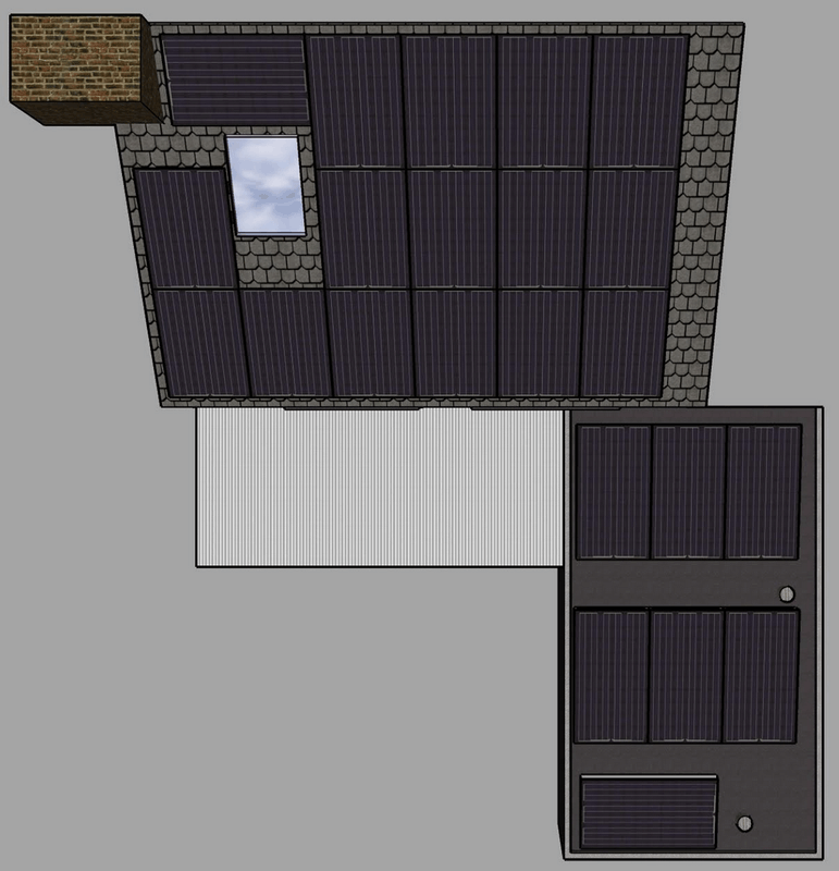

Wat betreft offerte J met hyundai, dit is het legplan van bovenaf:
Afbeeldingslocatie: https://tweakers.net/i/IYHtQDyWY4rWG4GQcjhxrzxYFaE=/x800/filters:strip_exif()/f/image/aquMlHEtOS2UYQe8MwK8oYW5.png?f=fotoalbum_large
Denk je dat dit problemen gaat opleveren?
Ronald schreef op zondag 7 november 2021 @ 12:53:
Ik heb alle offertes met Enphase en SolarEdge gelijk eruitgehaald, dat waren er nogal veel en mijn voorkeur gaat er absoluut niet naar uit omdat er totaal geen schaduw op het dak valt. Het viel mij ook al op dat C eigenlijk niet haalbaar is op het platte dak ivm de ventilatie. Dat geeft mij ook direct het gevoel dat ik eigenlijk voor een partij moet gaan die is langgeweest, wat is jou idee daarbij?
Ik zal dan toch zelf ook verder moeten kijken naar die SunPower offertes, met name die met een SMA omvormer staat mij dan wel aan (omdat ik deze eenvoudig lokaal kan uitlezen).
Jullie geven beiden aan dat het niet bekend is met Hyundai hoe ze met schaduw omgaan, is dat relevant voor een dak dat gedurende de hele dag geen schaduw krijgt? Moet ik dan denken aan schaduw van wolken (domme vraag misschien)?
