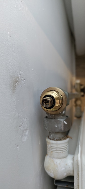

Kan ik een tip krijgen hoe ik de radiatorkraan van de foto moet demonteren?
Hoever kan ik gaan zonder aftappen?
Waarom willen we dit? De reden is dat we een Equiva Radiator Thermostat Model N willen monteren.
Hier een plaatje: plaatje van Eqiva Bluetooth radiator thermostaat
Door het vierkante bovenste deel op de Heimeier kraan past de Eqiva niet.
Aanschouw het probleem in dit plaatje: plaatje van het probleem

  • teacher
  • Laatst online: 01:13
teacher
Dysgaf!
Je voelt hem waarschijnlijk al aankomen ;)
Aftappen dus :)

Nee, die voelde ik niet aankomen. Wat doe ik als ik afgetapt heb? Hoe krijg ik dat bovenste, vierkante deel eraf (eventueel na aftappen)? 8)7

Door het kraandeel te vervangen. Op deze afsluiter past geen modern BT- geval.

Niet, je moet die grotere zeskant hebben.

Dank voor de uitleg. Noob vraagje: naar welk onderdeel vraag ik in de loodgieterswinkel?
  • eLScha
Een thermostatische radiator kraan zonder knop

Mogelijk kan je het binnenwerk van de kraan vervangen, dus het messing deel met de zeskant. Mogelijk moet je de gehele kraan vervangen.

Tots schreef op zondag 7 november 2021 @ 09:47:
Een haaks verkeerde thermostaatkraan 1/2¨
Bijvoorbeeld deze https://www.warmteservice...eerd-haaks-1-2/p/44852405
Nieuwe knelset is ook aan te raden https://www.warmteservice...ProductAccessory-44852405
Verpakkingsmateriaal om het staartstuk te verpakken loctite bijvoorbeeld https://www.warmteservice...king-dispenser/p/80457615

En dan gaan we er maar vanuit dat je het juiste gereedschap hebt om deze klus uit te voeren. Dit is geen klus voor een waterpomptang en/of combinatietang.
Met een bahco en een staartstuksleutel kom je al een heel eind.
Een beetje klusser kan dit prima zelf en zo niet loodgieter/handige buurman/klusjesman(m/v)/werkspotter inschakelen.

@edsandje dank voor dit uitgebreide advies. Ik ga de bestelling doen. Ik hoef niet te twijfelen of ik dan de Eqiva kan monteren?? https://prnt.sc/1yraa4f
Dit is de huidige situatie: https://prnt.sc/1yraoo6
Gereedschap heb ik en ik weet ook min of meer hoe ik het moet gebruiken.

Je radiator zit vrij dicht tegen de muur. Je zou daarom ook een dubbelhaakse versie kunnen overwegen, als dat niet in de weg zit.
https://www.warmteservice...445?origin=-tl001-11-170-
Verder kan je overwegen het staartstuk niet te vervangen. Bij gebruik van het zelfde merk sluit het meestal toch wel.

@ericplan ik snap het: dan steekt de thermostaat naar voren. Prima idee.Vwb de maat/draad van de aansluitingen gaat het lukken?
Moet ik niet juist een LINKSE hebben?
Dus zo: https://prnt.sc/1yrqgky

Ja als de Eqiva M30 als aansluitmaat heeft.
Tots schreef op maandag 8 november 2021 @ 14:46:
Als je de knop naar voren wil hebben dan dubbel haaks rechts.
En ja dat is een staartstuk op je plaatje.
Je kan het staartstuk laten zitten maar controleer of de conische kant niet beschadigd is of er vuil op zit, bij twijfel wel vervangen.
Conus van staartstuk schoonmaken met een doek en licht invetten. Het is tenslotte bedoeld als koppeling om vaker te gebruiken, dit in tegenstelling tot een knelring die je altijd moet vervangen.

Misschien heb je al besteld, zo niet dan adviseer ik de kraan te demonteren en mee te nemen naar de warmteservice, zij kunnen een passende kraan zo uit het rek halen, die 100% zeker past. Sommige kranen zijn namelijk net even groter of kleiner.
