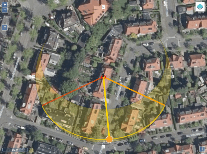

2. Beschikbare (dak)ruimte
Het is dus een Oost-West dak van 40 graden. Met op de Oostzijde twee Velux dakramen. Mogelijk gaan de buren nog een dakkapel plaatsen op de Oostzijde. Dat zal dan enige schaduw geven. Op de nok staat een niet al te hoge schoorsteen. Op de Westzijde ligt een dakkapel over bijna de hele breedte van de woning.

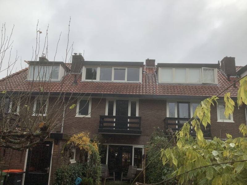

3. Schaduw
De schoorsteen op de nok dus en op termijn mogelijk de dakkapel van de buren

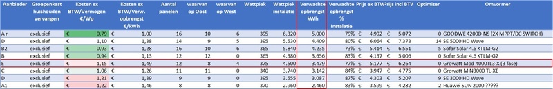

9. Reeds verkregen offertes
Bijgewerkt op 15.11.2021. Ik zal deze post updaten wanneer er meer binnenkomen

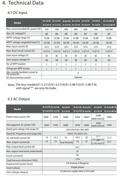

  • HSA.Solar spreekt hierboven van een 'max van zo'n 3.68kw' Hoe reken ik van het geïnstalleerde vermogen naar die 3.68kW. Anders gezegd: Hoeveel panelen van zeg 350Wp passen hierin?

3.68 kWh komt uit op een 16A aansluiting, Dit dus met 350 Wp panelen dus 11 zijn. Maar met een Oost-West kom je waarschijnlijk hoger uit met eventueel aftopping met de zon op zijn hoogste punt in de zomer.

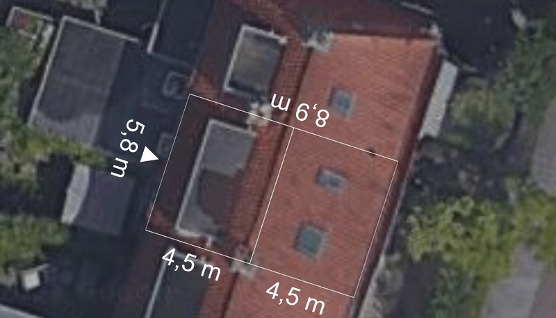

@Ronald Dank voor de leestips! Ik heb hieronder de maatvoering verder aangegeven. Ik kan het niet heel precies meten maar dit zal redelijk kloppen. Dit zijn bruto maten, ik heb geen rekening gehouden met de afstand die tussen de zonnepanelen en objecten of met de rand van het dak moet zitten.
Afbeeldingslocatie: https://tweakers.net/i/6htQYBpT2d7_wxyXiY0a3fxqH_w=/full-fit-in/4920x3264/filters:max_bytes(3145728):no_upscale():strip_icc():fill(white):strip_exif()/f/image/0yf2L1qMW1LQ0457RYTQ3XDr.jpg?f=user_large
bijna zoveel als je wil, maar dan kom je uiteindelijk in de knoei met kortsluitstroom en je zal gaan aftoppen.

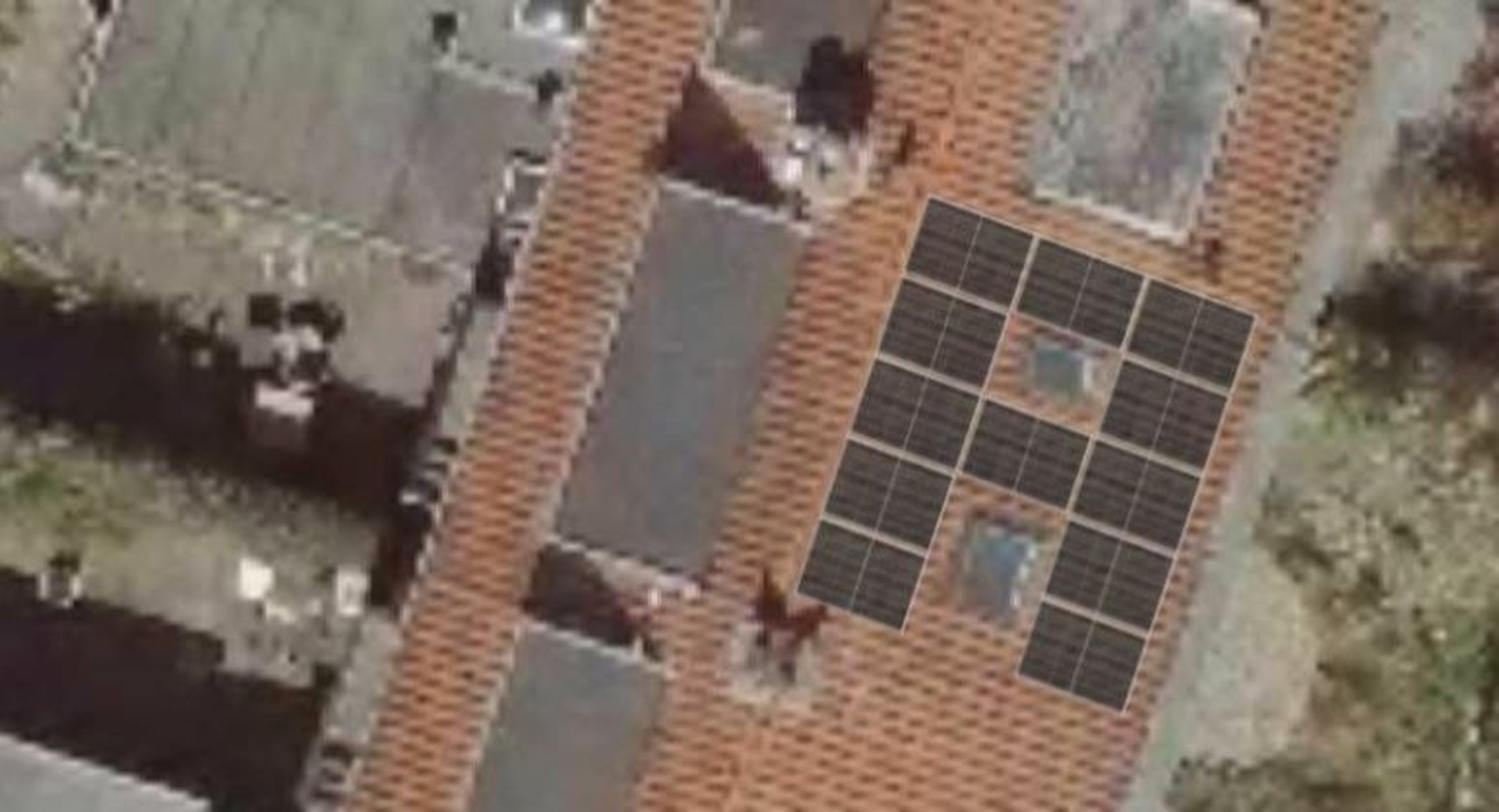

@Evert1963 Fractie beter: 3+3 en 5+5, met een niet te lang paneel moet dat lukken.
Misschien 1 tussen de dakramen, maar 2x5 staat mooier...
Asymmetrisch helemaal niet erg, het ZO dak is toch iets efficiënter.
1x https://www.solar-outlet.nl/goodwe-4200d-ns-omvormer.html
16x https://www.solar-outlet....-de0908.html?id=243673127
2x https://www.solar-outlet....ortrait-clickfit-evo.html
2x https://www.solar-outlet....pe-horizontale-rails.html
1x https://www.solar-outlet....ederland.html?id=74644613
€4.251,16 ex btw.
Dit vraagt een 20A zekering. strikt gezien niet selectief op een 25A hoofdaansluiting; maar selectiviteit in huisinstallaties is grotendeels en illusie, en met installatieautomaten als hoofdzekering bijna onmogelijk om echt te behalen. Daarnaast is dit teruglevering, niet afname.
Geschatte opbrengst 5000kWh; ruim voldoende om warmtepomp of EV mee te voeden... Deels beide...
<0 op de meter is ook bij @Evert1963 mogelijk ;-)
Of dit past op de zuid-oost kant is niet 100% zeker door de schoorsteen, dat is op basis van de satelliet niet te bepalen. Dan ga je terug naar 4 of misschien 3 landscape. Met 14 totaal kun je eventueel terug naar een 3.6kW omvormer op 16A, maar het scheelt maar een paar 10tjes.

@Ronald Kijk dat is vol leggen voor gevorderden! Bij het precies passen en meten komen we er wel achter. wat precies past. Ik denk dat op west, onder de dakkapel geen drie panelen kunnen ivm een ontluchtingspijp die je niet op de luchtfoto zit. Wat is het minimum aantal panelen voor die string denk je?
Verder hoor ik je niet over schaduw. Voor zonneplan reden om 2 optimizers op Oost te plaatsen en helemaal geen panelen op West. Hun voorstel staat in de openingspost. O ja, met het dringende advies niet meer te plaatsen dan we nodig hebben. Wat is toch hun belang dat te adviseren?

@Evert1963 Hun belang is nog een keer terug mogen komen om dat 2e dak toch maar vol te gooien :)
Ze zijn groot bekend, zitten niet om moeilijk werk verlegen...
Optimizers voor panelen in harde schaduw leveren hun geld niet op... paneeltje extra wel (er kan er 1 tussen de dakramen ge-tetrist maar vond het visueel alleen niet zo mooi)
Ontluchtingspijp kan gewoon een paneel over: https://www.materialenvoo...raciet_%C3%98_100_mm/3549

Aanbieder C stelt het volgende voor
Q Cells | Q. PEAK DUO BLK-G9+ Mono 340 Wp............11
Growatt MIN3000 TL-XE....................................................1
Van der Valk montagemateriaal..........................................1
Totaal excl. BTW:.....................................................................€ 3.947
BTW 21%.................................................................................€ 829
Totaal incl. BTW:......................................................................€ 4.775
Dit is het legplan
Afbeeldingslocatie: https://tweakers.net/i/O4bPS3ZixV8GhsNHeXUqhIdCen8=/full-fit-in/4920x3264/filters:max_bytes(3145728):no_upscale():strip_icc():fill(white):strip_exif()/f/image/CApRwJlVJOmYtNTPBsLUkiVn.jpg?f=user_large
Dit is mijn eerste indruk
+ geen
- Alleen op Oost
- beetje gezwollen taalgebruik draagt niet bij aan vertrouwen: ...Om het best renderende systeem te ontwerpen, heeft onze bouwkundig tekenaar voor uw dak een 3D ontwerp gemaakt. ...
Dit is de vergelijkingstabel
Afbeeldingslocatie: https://tweakers.net/i/5ZK_zzNcSwEHMiDcGPelZtongJg=/800x/filters:strip_icc():strip_exif()/f/image/uIcT2BPxKo4yHkXmpAuSlLXg.jpg?f=fotoalbum_large
Dit zijn de vragen
  • Ik heb geen specifieke vragen bij deze offerte
  • Welke andere bijzonderheden vallen jullie op of welke aandachtspunten hebben jullie bij deze offerte?
Alvast dank weer voor de reacties
  • Dat_Doc
  • Registratie: September 2021
  • Laatst online: 20:10
340 Wp dat zijn vgm niet de nieuwste meer, zelfde naam is al in 380 Wp te krijgen. En dan ook niet de goedkoopste, zou verder kijken.
Haren; 10x380Wp ZZW 60°; 8x380Wp ZO 20°; Totaal 6840Wp.

Dit zijn de legplannen
Afbeeldingslocatie: https://tweakers.net/i/NHfZI8AihwUCXh7HZhQNdahFR3c=/full-fit-in/4920x3264/filters:max_bytes(3145728):no_upscale():strip_icc():fill(white):strip_exif()/f/image/hPknzpLtuwC1v2TEZW3XRSpE.jpg?f=user_large
Afbeeldingslocatie: https://tweakers.net/i/jEBw-ihP-09wf7kK5Y5TJf9RN9c=/full-fit-in/4920x3264/filters:max_bytes(3145728):no_upscale():strip_icc():fill(white):strip_exif()/f/image/aTzalOviBobh4IZq5ZaxmPgg.jpg?f=user_large
+ panelen van 395kW
+ duidelijke offerte
- Bekijken de meterkast na acceptatie offerte. Dan ben je locked-in vwb de meerkosten daarvoor
- Geen toelichting op de inzet van optimizers
- Vermogengarantie geen opbrengstgarantie
Afbeeldingslocatie: https://tweakers.net/i/kJe81G2QYLmy_Xv5sUX5DxCexnQ=/800x/filters:strip_icc():strip_exif()/f/image/fUQByIg6tUlDPTD4U5CKkDWE.jpg?f=fotoalbum_large
Dit zijn de vragen
  • Hoe beoordelen jullie het gebruik van optimizers in deze opstellingen?
  • Ronald
  • Laatst online: 22:11
Ik verwacht gezeur met 5 panelen die (veel) hulp nodig hebben van de 9 panelen in de schaduw in de avond.
Met SolarEdge geen reden om bij een schoorsteen weg te blijven, dus ik snap de tekening ook nog eens niet.
Afbeeldingslocatie: https://tweakers.net/i/MKHZbQ9TF_a1aZtR4DuyQPVSZj0=/800x/filters:strip_icc():strip_exif()/f/image/qmy10aaeKxrUDfOQI6j94XU0.jpg?f=fotoalbum_large
Dit zijn de vragen
  • Hoe beoordelen jullie het gebruik van optimizers in deze opstelling?
  • Wat vinden jullie van de opbrengst 73% van geïnstalleerd vermogen?

Aanbieder E stelt het volgende voor
12 SunPower 375 WP Full Black (P3)
1 Growatt Mod 4000TL3-X (3 fase)
12 Montagemateriaal Schuin pannendak | Clickfit/Solfix
1 Growatt wifi module
Totaal excl. BTW:........................................€ 5.177
Totaal incl. BTW:........................................€ 6.264
Dit is het legplan
Afbeeldingslocatie: https://tweakers.net/i/cQdijcYUXAV9aYqEs0_OODWJBaw=/full-fit-in/4920x3264/filters:max_bytes(3145728):no_upscale():strip_icc():fill(white):strip_exif()/f/image/wdzoOtIFeX5Oeampbr1kmAJf.jpg?f=user_large
+ Opbrengst als percentage geinstalleerd vermogen
+ rustig ogend legplan
Afbeeldingslocatie: https://tweakers.net/i/NPbMJu214-oNTv2MZ0q8Bzd5IIk=/800x/filters:strip_icc():strip_exif()/f/image/ADy6P9PhDfnwORWErKKS9tBW.jpg?f=fotoalbum_large
Dit zijn de vragen
  • Klopt het dat deze aanbieder meer A-merken voert, en voegt dat nou veel toe? Is bijvoorbeeld die 77% opbrengst/geïnstalleerd vermogen zonder optimizers ect. daar aan te koppelen?

Goedendag,
Ik pak dit draadje weer op. We kwamen er achter dat we het best eerst de dakpannen konden vervangen. En daartoe hebben we nu besloten.
Ondertussen is het ons ook duidelijk dat we voor een systeem zonder micro-omvormers of optimizers gaan. Gewoon rechttoe een serie geschakeld systeem.
Hoewel we inmiddels van de school zijn van 'het dak zo vol mogelijk leggen' twijfelen we over het westdak. Op Oost komen er 10 of 12. Maar dan op West. Daar kunnen er in principe twee boven en drie onder de dakkapel, allen in landscape. Echter, om de paar jaar moet de dakkapel worden geverfd. En ik hoor dat schilderbedrijven dan stellen dat je eerst de panelen moet verwijderen onder de dakkapel. Zijn hier ervaringen mee opgedaan hebben? De kosten van het monteren/demonteren en de risico's van het opnieuw aansluiten (gaat dat dan wel goed, hoe vaak kan je de verbindingen weer los/vast maken) lijken mij al snel opwegen tegen de opbrengst van 5 panelen. Of zie ik beren op de weg?
Dan nog een gedachte over accu's. Nu nog niet interessant vanwege de saldering maar mogelijk over een aantal jaar wel. Kan je dat altijd los bij plaatsen of stelt dat nu al eisen aan de keuze voor de omvormer.
Ik hoor het weer graag van jullie!

Evert1963 schreef op vrijdag 24 december 2021 @ 16:02:
Misschien over een aantal jaren wel, misschien is er over een aantal jaren een andere standaard in deze industrie en moet je nu niet teveel focussen daarop.
Daarbij, ga er maar vanuit dat over enkele jaren een elektrische auto met V2H/V2G veel gangbaarder is en precies dit probleem oplost en dat zal sowieso een aantrekkelijkere optie worden dan een losse accu.
opzich kan je gewoon een steiger bouwen die boven de panelen hangt. maar niet elke schilder zal die willen/kunnen bouwen. beun-de-haas bv en zwart-zonder-garantie&zn zullen gewoon een pootje uit de dakkapel willen zetten om hem snel te schilderen. ik zou het je vaste schilder eens vragen.
ik zou rekening houden met de infrastructuur, maar niet met de omvormer.
  • Ronald
Als er een steiger staat is het loshalen van panelen erg eenvoudig... En met een 2x6 meter solar kabel voorzien van MC4's draait de rest van de string boven de dakkapel vrolijk door (mits wat over blijft de startspanning haalt)
Ik heb een schilder in de familie en het bedrijf waar hij voor werkt weigert idd dat soort gevallen te schilderen. Gezien de opdrachten waar hij aan gewerkt heeft (universiteitsgebouwen, appartementen, etc) lijkt me dit niet af te schilderen (;)) als een beun-de-haas of zwart-zonder-garantie die geen zin hebben in 'moeilijk'.
  • Evert1963
  • Registratie: Oktober 2016
  • Laatst online: 06-01 21:44
Ik had mijn 'eigen' schilder gevraagd en die wilde i.i.g niet. Ook vanwege risico op schade, aansprakelijkheid ect. als die over de panelen heen werkt. Een steiger is ook niet zo gemakkelijk denk ik vanwege het balkon op de eerste verdieping.
Is het een optie om 2 panelen boven de dakkapel te plaatsen en 2 er bovenop. Of krijg je dan problemen vanwege de verschillende hellingshoeken waaronder ze geplaatst staan?
Afbeeldingslocatie: https://tweakers.net/i/x4L9TP1lNUuE7GzV9me32PoRMfI=/800x/filters:strip_icc():strip_exif()/f/image/RNBNHNH3h4nVsXql3wy3Zmc8.jpg?f=fotoalbum_large
  • Ronald
Zo op het eerste gezicht zou je een steiger zo om het balkon heen kunnen bouwen ;-)
Steiger huren kostte hier in het land net meer dan 100 euro voor een week.
Met meer dan 2 oriëntaties loop je erg rap naar micro's of Solaredge, kost wat meer, maar het komt echt wel naar je toe, sneller naarmate je meer gaat verbruiken (waarschijnlijk)
En voor bovenop de dakkapel zul je een dakexpert moeten vragen vanwege belasting. Er zijn ook dakexperts die PV zijn gaan doen, en dat is dan een beetje de richting waar je kan informeren.
Wat zijn de dakmaten van de dakkapel?

@Ronald De dakmaten zijn (bij benadering) 4250 * 2000

  • Evert1963
twain4me schreef op vrijdag 24 december 2021 @ 19:23:
Wat hij nodig heeft niet, dat wordt wel een stukje duurder en ook de console bouwen wil je eigenlijk nietdoen boven je mooie zonnepanelen zeker als je dat nog nooit hebt gedaan. dus je hebt er ook steiger bouwers bij nodig. het is geen makkelijke situatie je komt als ik het zo inschat erg slecht uit.
Ook naast het extra risico snap ik wel dat er weerstand is. :)
Klopt. Ik had al even zitten zoeken maar dat valt nog niet mee. Niet qua opbouwen en niet qua prijs. En ik snap die schilders ook heel goed hoor. Het is nu zoeken of ik dat West dak kan gebruiken of het toch op alleen op Oost houd qua panelen. Het zou gewoon lekker zijn als je de opbrengst wat meer verdeeld over de dag hebt.
Vandaar ook mijn vraag naar de optie van een batterij, als fall back als ik alleen op Oost de panelen leg.
Komt bij dat in de lopende CAO onderhandeling mijn baas dit heeft aangeboden. Vanaf 1 januari 2023 kan je gebruikmaken van een eenmalig klimaatbudget van 2500 euro netto. Dit budget kan je dan gebruiken voor nog nader te bepalen klimaatdoelen bijvoorbeeld elektrische fiets, warmtepomp e.d. Je kunt dat budget in 2023 en 2024 gebruiken. Heb je het in de tijd niet kunnen of willen gebruiken dan wordt dit bedrag in 2025 voor jou gestort in een groen beleggingsfonds Dan is zo'n batterij misschien wel een optie.
  • Ronald
@twain4me zodra die steiger staat is de panelen loshalen minder lastig. Nu ben ik handig natuurlijk, en zou ik dat in eigen beheer doen...
Ik breng ideeën, niet de enige juiste oplossing, en op zeker niet wat @Evert1963 per se moet doen, daar moet hij zichzelf prettig bij voelen.
Dakkapel past fysiek dan 3, misschien 4 panelen op. Nu zijn die dingen vaak erg licht gebouwd dus is achterhalen of het kan wel een ding... Vandaar kijken naar een installateur die daar wel ervaring mee heeft. Eerder dus een dakbedrijf die PV doet dan een beun die alleen maar rechttoe rechtaan panelen legger is.
2 panelen alleen boven de dakkapel is in elk geval een lastig iets omdat de omvormer keuzes wel heel minimaal worden om dat weekend te krijgen. Dus dan gaat het ook hard richting micro's.

  • Aiolos
Schilderen moet, zeg, eens in de 5-10 jaar? dus dan zijn die panelen al terugverdiend.
Maar waarom vindt zo'n schilder dat onhandig? Is dat omdat de steiger dan niet kan steunen op het dak ofzo? Dan zou je tussen de panelen een steunpunt kunnen maken.
Of een hoogwerker gebruiken bij het schilderen.

Ik heb een offerte gekregen voor het Oost dak als volgt:
  • Zonnepanelen, 12 x Trina Vertex Mono 390W‌ = 4.680 Wp
  • Omvormer, 1x Solax X1 4.6 Boost
  • Montagesysteem Esdec Clickfit Evo zwart afgewerkt
€ 4.100 ex BTW / 4.680 Wp = € 0,88
  1. Zijn jullie bekend met Solax omvormers?
  2. Verwachte opbrengst 3.600, dat is 77% van geïnstalleerd op het Oost-dak. Meeste offertes rekenen met 82%. Zien jullie daar een verklaring voor? Kwaliteit van de omvormer?
  3. Vinden jullie de 4.6 met 5.200 W DC een goede keuze?
Afbeeldingslocatie: https://tweakers.net/i/CZ9nOb-CVYpWT0RjPdHvmSWnteM=/full-fit-in/4920x3264/filters:max_bytes(3145728):no_upscale():strip_icc():fill(white):strip_exif()/f/image/UMrbsmMkPjQO4SL7RBSICMvL.jpg?f=user_large
[ Voor 15% gewijzigd door Evert1963 op 07-01-2022 20:00 ]
  • Lardman
  • Laatst online: 08-05 23:22
1 ja, prima spul zonder al te veel poes pas
2 gewoon een voorzichtige inschatting van de installateur, het materiaal is prima. Prijs lijkt me ook in orde
3 nee, omvormer mag wel een maatje kleiner. Een 3600 Watt omvormer kun je op 16 amp afzekeren en dat is prettiger.
Een 4.2 boost als het niet anders kan, maar een 4.6 is overkill.
Succes met de zon, punt drie is geen halszaak
  • Ronald
16A is een mooie wens, maar Sunny design geeft een procent aftop verlies met een 3.6kW. 4.2kW is de juiste, 4.6kW is overbodig zwaar.
Prima prijs, vraag hoeveel minder hij voor de 4.2 rekent... Tekenen en gaan.
