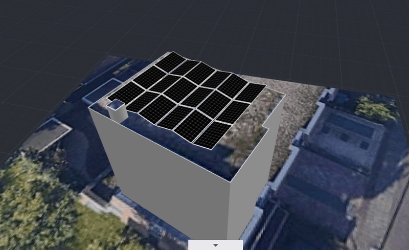

Wij willen graag zonnepanelen op ons plat dak plaatsen. Hiervoor hebben we reeds 3 offertes ontvangen. De laatste offerte komt volgende week binnen. Aan de zuid zijde van ons huis staan bomen die al boven het dak uitkomen. Deze bomen zullen uiteindelijk 15m hoog worden. Ik heb alle leveranciers gevraagd hier rekening mee te houden.

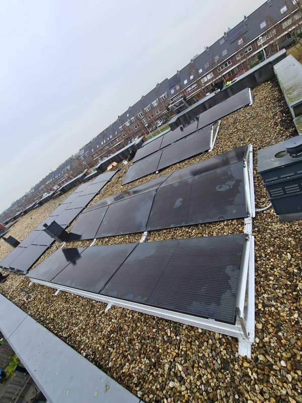

Afbeeldingslocatie: https://tweakers.net/i/E8N7ZkXxXyD2OqAE-oiqeNzt9cM=/800x/filters:strip_exif()/f/image/apLUxucS9aZdaRT5x473myKY.png?f=fotoalbum_large
Installatie wordt fase 3 aangesloten. Vanuit mijn cv-ruimte wordt een fase 3 kabel getrokken naar de meterkast. Een 19 mm leiding is hiervoor beschikbaar. Leverancier geeft aan dat optimizers nodig zijn om met de schaduwpartijen van de bomen om te gaan. Tevens geeft leverancier aan dat oost-west ligging zorgt voor een geleidelijke opbrengst gedurende de dag. Dit is gunstiger wanneer salderen wordt ingevoerd.

Je kan je situatie in sunny design zetten. Deze doet ook een voorstel voor de juiste omvormer.

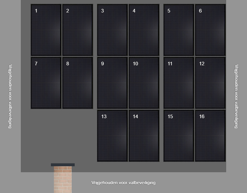

€6.321,48 met grotere panelen. Hoe zeker is die 8 meter? Anders 24 panelen doen (8 rijen x 3)
Afbeeldingslocatie: https://tweakers.net/i/qkrgD06yC8x62jFmfVHMaUTOkDg=/x800/filters:strip_exif()/f/image/BH1W2LrcFOyIvS8zxCqpb0av.png?f=fotoalbum_large
€6.988,43 Voor precies 8x5,77 strak vol.
Afbeeldingslocatie: https://tweakers.net/i/f9sl9BgZ6W5NM0tqVWqeF6pEZu4=/x800/filters:strip_exif()/f/image/LHM2nUbpwKqoNi9gqmvs5lx3.png?f=fotoalbum_large

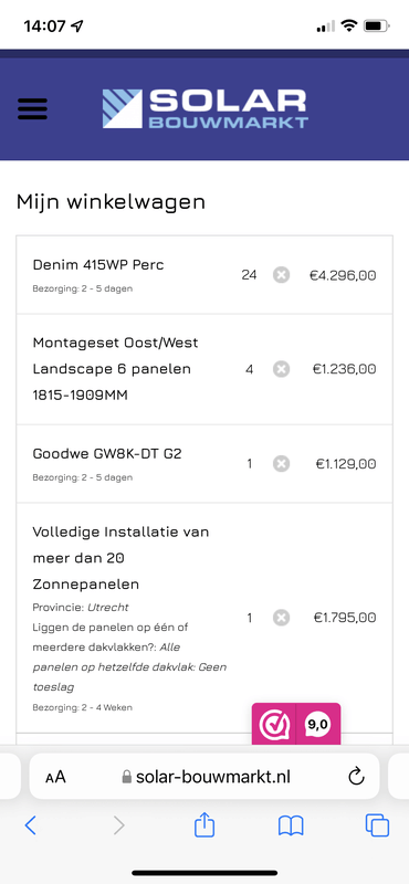

Oost-west lijkt mij het beste, zeker met het oog op de toekomst met de mogelijkheid afbouw saldering.
In de offerte van @HSA.Solar staat ook "volledige installatie van meer dan 20 panelen", dus dat zit er in.

@lothar Ik heb op de website van Sunny Design gekeken: komt voorstel met max 12 panelen. 8)7
Wellicht dat ik e.e.a. anders moet opgeven, het was ff snel en dit is niet echt mijn vakgebied :)
Leverancier van offerte 3 heeft aangegeven dat 18 panelen niet pas ivm met schoorsteen (die niet weg kan). Hij heeft verteld dat hij ook max rekening houdt met schaduw en daarom optimizers inzet.
Ik heb op Sunny Design gekeken wat de bomen doen: er is wel wat schaduw in voor een najaar. Iets meer wanneer de bomen groeien naar max hoogte van 15 m. Ik denk dat het wel ok is met oost-west opstelling.

18 panelen oost/west zouden moeten passen, 2 stuks liggen dan wel deels in de schaduw van schoorsteen, echter is die relatief laag. De bomen geven al wel meer schaduw dan wat je op bovenstaande foto's ziet.

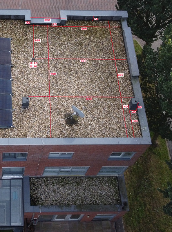

Een update... Ik ben zelf het dak opgegaan om de maten op te meten. Hierbij de foto met maten:
Afbeeldingslocatie: https://tweakers.net/i/x043KZobLtq8QQbnxVhDVtAADn0=/x800/filters:strip_icc():strip_exif()/f/image/mtIUHoPbbchMwJmkinHbdPex.jpg?f=fotoalbum_large

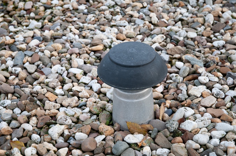

Er is een of ander ventiel op mijn dak (ook op die vd buren overigens). Zie foto:
Afbeeldingslocatie: https://tweakers.net/i/ewKJLyoarjNw7Q0fCIbxb-1b0rs=/800x/filters:strip_icc():strip_exif()/f/image/MQsxvstr16imCTLGVNtf1BRj.jpg?f=fotoalbum_large

Leverancier offerte 3 heeft een nieuw leg plan gemaakt, opnieuw met 16 panelen. Leverancier geeft aan dat door ventiel en randafstand 16 max is. hierbij de foto:

Wat is dat ventiel achtig ding op mijn dak?

@MadSaid Offerte 4 is beduidend beter prijs-kwaliteit - de beste die je hebt tot nu. Zeker voor 18 proberen te gaan.
Het omgekeerde dakjes plan van HSA en offerte 5 is goed, verminder je het effect van de wat hoge randen iets.
Volgens dat plan van 3 moet 17 lukken... 8+14 kunnen gewoon naast 3+7.
Maar laat ze even uitleggen hoe je zelf 18 erbij legt, de rij van 9+15 iets opschuiven en het gaat passen... Als ze het zelf niet willen uitvoeren. (kans dat get min of meer over de ventilatie/ontluchting heen past overigens)

@MadSaid Is dat je rioolbeluchter? Dan kun je daar gewoon overheen met een beetje tactische opstelling. Komt op de schets toch al zowat op 't hoogste punt van de opstelling. (Gaat bescheiden lucht in. Blaast niet.)

Gisteren zijn de panelen geïnstalleerd. Hieronder de foto.
Afbeeldingslocatie: https://tweakers.net/i/o5ee4yW1fpSE-tXlavZUetOK-a4=/x800/filters:strip_icc():strip_exif()/f/image/dvZTIdO4gGnGNPsazrLqxHPK.jpg?f=fotoalbum_large
Vanaf gisteren is het extra genieten van de zon :)
Nogmaals allemaal, hartelijk dank voor alle adviezen en meedenken! _/-\o_
