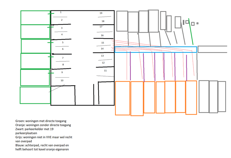

Ik reageer even in deze thread omdat wij met een soortgelijk vraagstuk zitten. Mocht het beter een eigen topic krijgen dan kunnen we het afsplitsen, maar vooralsnog lijkt het me niche genoeg om in 1 topic te houden. @Nieknikey hebben jullie al een besluit genomen hoe het aan te pakken?
Onze situatie: half verdiepte parkeerkelder met 19 parkeerplekken voor 13 woningen, kleine VVE dus waar we onderling goed met elkaar overweg kunnen.
6 woningen hebben rechtstreekse toegang tot de kelder ter hoogte van hun eigen parkeerplek. Die zouden dus met relatief weinig inspanning een eigen laadpaal kunnen maken.
7 woningen staan haaks op de kelder, via het gedeelde achterpad zijn wel leidingen op volledig eigen terrein te trekken. Echter de woning die het verst weg ligt, zou dan vanuit de meterkast tot paal wel richting 70 a 80 meter gaan. Situatieschets:
Afbeeldingslocatie: https://tweakers.net/i/4fFbGILbC44yYXzwMvuVbz6Ayps=/800x/filters:strip_exif()/f/image/orMp5h3H1YzzBS4m3A4cks5N.png?f=fotoalbum_large
Er is een gemeenschappelijke elektriciteitsaansluiting + groepenkast aanwezig in de kelder, t.b.v. verlichting, poortbediening en dompelpomp.
Komende ALV zal er voor het eerst gesproken worden over de mogelijkheden voor laadpalen, vermoedelijk nog geen besluiten te nemen. Op dit moment heeft nog niemand een EV, maar dat zal zeer waarschijnlijk binnen 1 a 2 jaar wel anders zijn.
Vragen die er leven:
- Hoe zwaar moet / mag een netaansluiting worden om 19 auto's te kunnen laden met afdoende vermogen, en wat kost dat?
- Centraal regelen via de bestaande netaansluiting zorgt voor eenvoudiger installeren en gelijk speelveld voor iedereen
- Zelf laten aansluiten zorgt voor minder kosten voor de groene woningen en meer kosten voor de oranje woningen, maar heeft wel als voordeel dat je eigen PV stroom zelf kan regelen en geen zwaardere netaansluiting voor de kelder nodig hebt. Zou m.i zonder vergunningaanvraag kunnen omdat het enkel over grond van eigenaren gaat (zie rode lijntjes).
- Iedereen zelf; dan logische keuze: mantelbuizen door VVE laten aanleggen in 1 keer, en iedereen zelf voor de laadpalen en YMV kabels? Of alle kosten enkel bij de oranje woningen, maar die zullen dan eerder een gemeenschappelijke oplossing wensen.
Ik ben benieuwd of er al andere kleine VVE's met gemeenschappelijke parkeergelegenheid al eerder keuzes hebben gemaakt en hoe dat dan is uitgekomen.
