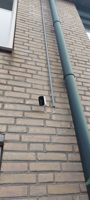

Hoe lang ze meegaan? Ligt aan de bewegingen die ze opnemen.
Ondanks dat ik de voorste camera redelijk afgesteld heb neemt hij toch ook wat beweging op van de straat (er wordt een oprit opgenomen) en dan gaan die ongeveer 45 dagen mee, omdat er ook redelijk wat beweging is op de oprit (meerdere kinderen die de hele dag in- en uitlopen).
De camera in de achtertuin gaat wel richting de 90-120 dagen mee.
Ik heb op Amazon USB kabels gekocht die speciaal gemaakt voor deze camera's, dus het 'flapje' wat de micro USB aansluiting afdekt zit daar ook weer aan gegoten. Ik heb er to zover vertrouwen in dat dit wel goed gaat qua waterbestendigheid.
Deze heb ik middels een 20mm grijze slagvaste PVC buis naar boven getrokken zodat dit er ook nog een beetje mooi uit ziet.
Afbeeldingslocatie: https://tweakers.net/i/s4ugd-IbprYwWu9HUxo-nsKMoW0=/x800/filters:strip_icc():strip_exif()/f/image/XOhY3YeQf0hZNqnNJ3bUaVVC.jpg?f=fotoalbum_large
