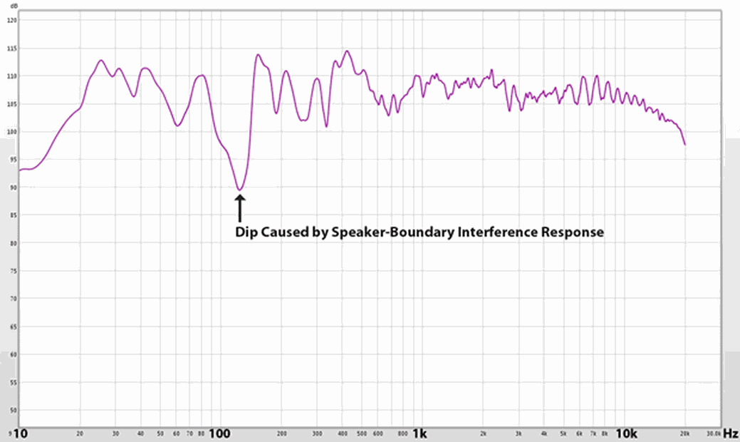

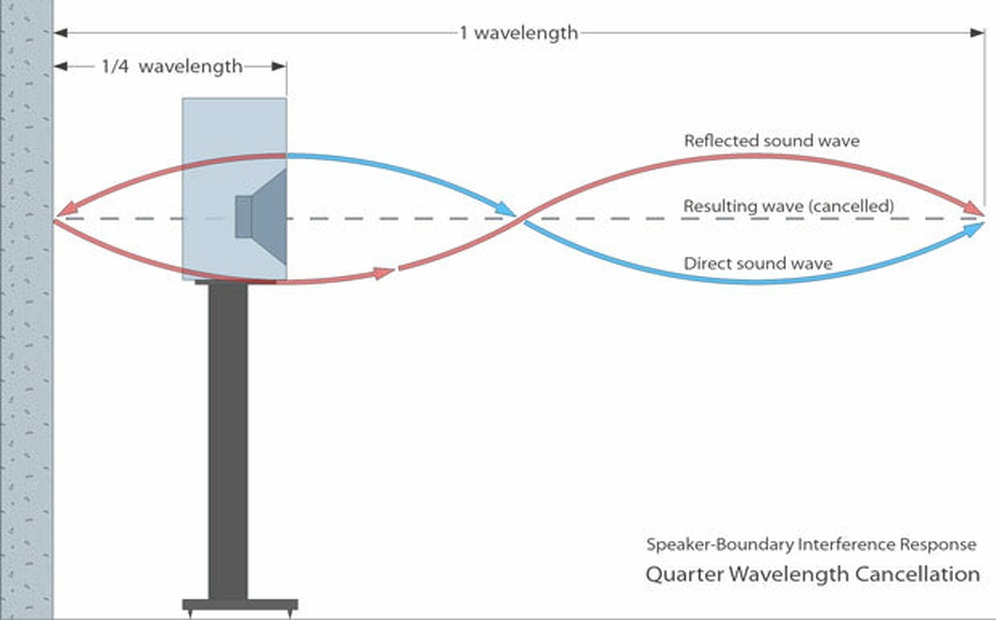

Een interessante link is de volgende: http://arqen.com/acoustic...nt-boundary-interference/
Deze website gaat goed onderbouwd in op de mogelijke problemen van plaatsing van luidsprekers. Reflectie is een groot probleem alsmede de bass respons wanneer speakers die te dicht op een muur geplaatst worden ( dit zien ze hier niet als een groot probleem “You can easily tame this by EQ”.
Ook wordt er diep ingegaan op “flush mounted speakers” oftewel verzonken speakers met als groot voordeel dat zogenaamde SBIR Speaker Boundery Interference Response, zeg maar de golf die achter de speaker weer terugkaatst, in dit geval niet meer bestaat en de dip vermeden wordt:
Afbeeldingslocatie: https://tweakers.net/i/nMsAXVvHcyAsJdZmr9eYhuTL580=/full-fit-in/4920x3264/filters:max_bytes(3145728):no_upscale():strip_icc():fill(white):strip_exif()/f/image/LMUf2Pt2qN7PVOaQaAD6a4h6.jpg?f=user_large
En hier de dip die vermeden kan worden:
Afbeeldingslocatie: https://tweakers.net/i/ZQjfPZSiO0JkPKNvUK0yUIi_UOE=/full-fit-in/4000x4000/filters:no_upscale():fill(white):strip_exif()/f/image/PuAMXMnVZV1oMfeN43AK14MM.png?f=user_large
Inbouwluidspekers hebben dus enorme voordelen mits de bass respons onder controle gehouden kan worden bij overmaat aan bass.
