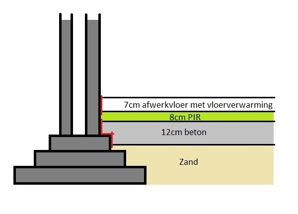

Bij een betonnen vloer moet je denken aan een dergelijke isolatie;
Afbeeldingslocatie: https://tweakers.net/i/NoSZYW-tr8zGE7BUBVlptuSOLqg=/full-fit-in/4920x3264/filters:max_bytes(3145728):no_upscale():strip_icc():fill(white):strip_exif()/f/image/R8ArQAzymVoGedqhuKBfSTcd.jpg?f=user_large
Maar om dat nu even 1-2-3 zelf te doen is nogal wat. Je hoogt je vloer er aardig mee op.

Als je wel een kruipruimte hebt, wat de tekening niet suggereert kan je die isoleren, en verlies je niet veel hoogte. 8 cm PIR + dekvloer + vloerbedekking zal je vloer fors ophogen. Dat heeft behoorlijk wat impact, ale aansluitingen zitten plots een stuk dichter bij de vloer. En om nu ff 15 cm van een deur af te zagen is ook wat.

Nog niet, maar dat gaat wel gebeuren behalve de bedenkelijke bouwkwaliteit wil ik isolatie en vloerverwarming.
eruit halen en terug storten is voor mij goedkoper dan een dure lichtgewicht opbouw. Zo behoud ik de hoogte en blijf ik gewichts neutraal. (fundering op staal in een polder waar de draagkrachtige grondlaag op ~18 meter ligt)
