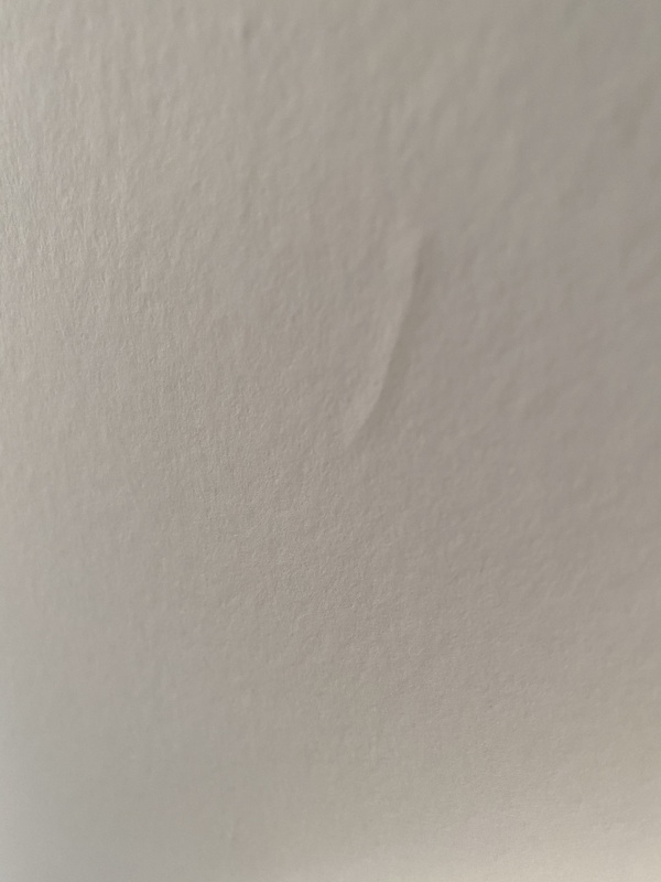

Hallo allemaal,
Wij zijn afgelopen weekend bezig geweest met het behangen (renovlies) van onze net gestuckte muren, maar nu het behang wat is opgedroogd zien wij bobbels van achtergebleven haartjes van een blok kwast die we hebben gebruikt om de muur mee in te lijmen. Het was een nieuwe kwast, maar blijkbaar zijn er toch haren achter gebleven. Toen het behang nog nat was het niet zichtbaar, maar sinds gisteren opeens wel. Het was helaas nog meer zichtbaar op het moment dat de zon erin scheen.
Het renovlies moet nog worden geschilderd, maar we weten niet zeker of deze bobbels dan nog zichtbaar zijn?Heeft er iemand ervaring met het schilderen van renovlies behang? Hoe vaak moet je er over heen schilderen om bobbels weg te werken? Of in het ergste geval de renovlies behang verwijderen, maar we zijn dan bang dat onze gestuckte muur wellicht beschadigd :? ?
Wie kan ons hiermee helpen?
Alvast bedankt.
Afbeeldingslocatie: https://tweakers.net/i/w7sPIqfK1xLjzJTll0vPMJRfW30=/x800/filters:strip_icc():strip_exif()/f/image/8MlqCD28ZMAlspuCktIM0Qjt.jpg?f=fotoalbum_large

Die bobbels schilder je nooit meer weg.
Met een scherp mes (afbreekmes of scalpel) langs de haar insnijden en de haar en zo veel mogelijk lijmbobbel er uit pulken.
Daarna een klein beetje nieuwe lijm in de kier smeren en vastrollen. Lijmresten afwassen.

Eventueel langs de achtergebleven haar het renovlies insnijden en dan goed glad proberen te strijken.
Helemaal weg ga je het niet krijgen, maar geen enkele muur is 100% glad!
Zeker als de zon er op schijnt en je wat strijklicht krijgt, zal je nog veel meer oneffenheden zien...

Ervaringsdeskunde en half neuroot hier:
scalpel, pincent en injectienaald met behanglijm.
Is er al geschilderd? Indien niet, maak een klein incisie boven of onderin, met pincet haar eruithalen. In het gemaakte gat nieuwe behanglijm injecteren niet teveel of te weinig. Dan met een propere rollen goed aanrollen en paar dagen laten uitdrogen.
Ik had dit niet met haren, maar met kleine tikjes oude papier die blijven hangen waren. Daar ik effen vlies had, vielen de kleine bultjes me te hard op.
Probeer het op één plaats, ik was écht tevreden van het resultaat.
