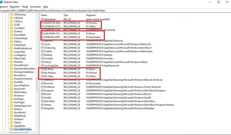

Bedankt voor je gegeven feedback. Het eerste scherm geeft dit aan:.
Bij de tweede, zie screenshot. Ze lijken vreemd genoeg wel goed te staan, de overige onderdelen geven ook geen problemen. Ik weet niet hoe ik dit gefixed krijg.

  • DutchKel
  • Laatst online: 20:39
Rechts erop klikken en de shortcuts verwijderen. Erna nieuwe shortcuts maken met de juiste Muziek en Video’s folder uit je eigen profielfolder.
Snelle toegang zijn alleen maar shortcuts naar andere folders, blijkbaar heb je in het verleden de shortcuts voor Muziek en Video’s aangepast. Soms doet Windows intelligent en zet die ook veelgebruikte folders erin. Je kunt dat eventueel ook uitzetten dat je alleen de folders erin hebt staan die je zelf erin zet.
