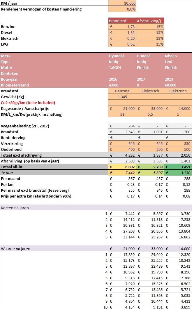

Voorbeeld oud sheetje van mij (2017); zo zou ik de vergelijking maken:
Afbeeldingslocatie: https://tweakers.net/fotoalbum/image/sLwdaEpAsxFMkGUBtPbMnWHg.jpg
Ik zou voor ICE uitgaan van hogere afschrijving dan EV. De richting is duidelijk elektrisch en de vraag blijft dus nog heel lang groter dan het aanbod.
Fun fact, ik heb destijds de Nissan Leaf gekocht, de afschrijving was achteraf over 2 jaar 10%/jaar.
Daarna een 2 jaar oude Ioniq gekocht, daar lijkt tot nu toe 12%/jaar een reële relatief pessimistische inschatting. Ik denk dat de afschrijving bij een waarde van €10-€15k heel erg gaat afvlakken doordat de doelgroep dan veel groter wordt.

  • mister_S
  • Laatst online: 04-11 19:06
Is de ev van 30k vergelijkbaar met de ice van 15k? Comfort, grootte, opties en dergelijke. Het zal reuze meevallen met de restwaarde van ev denk ik, de auto's die al wat langer op de markt zijn schrijven niet echt hard af.
Zoals eerder gezegd wil je een ice, dus gewoon een benzine auto kopen en over een paar jaar weer kijken.

Ik zou een PHEV aanraden. Voordelen:
- Grote markt van 2de hands lease phev's.
- Laag laad tarief omdat snel laden niet nodig is.
- Elektrisch rijden op de korte stukken.
- Grote afstanden niet afhankelijk van Snelladen of uberhaubt laden (geen range anxiety).
- Meestal extra luxe modellen.
Nadelen:
- Toekomstige wijziging in wegenbelasting
- Kleine range elektrisch (maar dat is voor de TS in dit geval niet belangrijk)
- Iets hoger brandstof gebruik omdat de auto zwaarder is dan standaard door het accu pakket.
Rij zelf al jaren PHEV (is mijn derde al) en door Corona rij ik erg weinig. Hierdoor valt mijn keuze nu financieel erg voordelig uit voor mij. Maar als ik weer meer ga rijden dan is het voordeel natuurlijk lager. Kijkend naar de huidige energie prijzen vs de brandstof prijzen zullen sommige berekeningen nog eens overnieuw gedaan moeten worden denk ik. Toen ik van de week € 2,09 per liter moest afrekenen was ik erg blij dat ik mijn auto thuis kan opladen met mijn Zonnepanelen. Ja ik kom niet ver op mijn accu's (de grote klacht over PHEV) maar dat is voor mij geen probleem. En blijkbaar voor de TS ook niet. Mijn "2 cents".

Waar ik me zorgen om maak is dat de PHEV's meestal 20\30km aan range hebben.
En de wagens zijn zelf ook erg duur.
Een leuke PHEV dan.
Dan zit ik gauw op 25 duizend euro. Scheelt niet veel meer van een EV.
  • rsoeting
  • Laatst online: 18-10 21:14
ThaddeusX schreef op donderdag 4 november 2021 @ 14:25:
Een leuke PHEV dan.
Mijn ervaring is 35-40km aan range en met mijn kantoor op 15km afstand rij ik normaal gesproken de hele week elektrisch. Maar dat ligt natuurlijk ook erg aan de auto/persoon die er mee rijd. Mijn PHEV (Mitsubishi Outlander) heb ik gekocht voor net onder de 20.000,- Maar het was wel erg goed zoeken naar het juiste exemplaar. En natuurlijk goed onderhandelen, waarbij geen inruil erg helpt. Luxer dan een Outlander ga je niet gauw vinden omdat ze standaard al erg ruim zijn uitgerust. Maar dat is voor de meeste 2de hands EV's natuurlijk ook zo. Voor mij was een extra must ruimte (3 tieners) en 4WD (boot trailer en skie vakantie). Dit beperkte mijn zoektocht heel erg. Maar ik ben nog steeds erg blij met mijn keuze. Na 2 keer een Outlander als lease auto en nu de 3de zelf gekocht te hebben is het financiele plaatje er alleen maar op vooruit gegaan.

Het verbaast me nogal dat hier gesproken wordt over een "accijns" op elektrische kilometers. Die is er al en dat heet de energiebelasting, die overigens hoger is dan de accijns op benzine en diesel:
  • Benzine accijns is 82 cent per liter. Een liter bevat 45 MJ, oftewel 12,5 kWh energie. Omgerekend is de accijns op benzine dus 6,6 cent per kWh.
  • Voor het opladen van een elektrische auto betaal je energiebelasting à 9,4 cent per kWh en opslag duurzame energie à 1,4 cent per kWh, samen dus 10,8 cent per kWh aan belasting.
Ik zou op grond hiervan eerder een belastingverhoging op benzine verwachten van zo'n 50 cent per liter. De Europese Commissie werkt in ieder geval aan het herzien van de energiebelastingen, waarbij iedere energiebron gelijk belast moet gaan worden. Oftewel: benzine gaat relatief een stuk duurder worden.

Kijk dat is nou precies de informatie die ik relevant acht wanneer je de kosten van een ICE met die van een EV wilt vergelijken, maar ik zelf niet opgezocht heb omdat ik mijzelf de komende 5 jaren geen EV zie kopen. Ook woon ik niet in NL. Wel vraag ik mij af in hoeverre de inkomsten van die energiebelasting gebruikt worden voor onderhoud en ontwikkeling van het wegennet. Waarschijnlijk is vergroening momenteel de prioriteit.

Ik heb een auto die 1 op 10 rijdt gemiddeld. Ik rij ongeveer 15k km per jaar. In NL zou me dat met de huidige prijzen ongeveer 3k euro kosten. Ik tank regelmatig in België, waardoor ik ongeveer 2500 euro betaal jaarlijks. Een EV zou ik vol kunnen laden met mijn zonnepanelen en mijn gereden afstanden bedragen nooit meer dan 400 km op een dag, dus snellaadstations heb ik vrijwel niet nodig.
Als ik een nieuwe EV koop van 60k, denk ik dat mijn werkelijke gebruikskosten over die periode ongeveer net zo hoog zouden zijn als wanneer ik nog 10 jaar in ICEs zou rijden. Waar maak ik denkfouten?

Niet vergeten dat je stroom van je zonnepanelen ook geld kost. Want dat is minimaal de prijs die je ervoor krijgt als je teruglevert. Aangezien je het over een langere periode hebt moet je ook rekening houden met het einde van de salderingsregeling. En ook niet vergeten dat 1 op 10 nogal onzuinig is, je kunt makkelijk een auto vinden die een stuk zuiniger rijdt. En dat verdien je dan ook weer makkelijk in die 10 jaar terug.
Al met al dus opletten dat je alle kosten meeneemt en een goed vergelijking maakt. Ik verwacht dat je break-even dan wat later zit, maar nog steeds dat je die EV uiteindelijk een lagere TCO heeft.

  • kx22
  • Laatst online: 20:09
Gezien jouw kilometers is het goedkoper om benzine te nemen.
Je legt nu in plaats van 15.000 euro het DUBBELE neer.

  • ThaddeusX
  • Registratie: Januari 2019
  • Laatst online: 09-11-2021
Jan1337 schreef op maandag 8 november 2021 @ 22:30:
Geen website met info maar wel gewoon een Nederlandse rekentool: https://iselektrischgoedkoper.nl/
Misschien heb je er wat aan.
Handig zoiets!
Ik kom dan op dit uit:
https://iselektrischgoedk...pi=0&wbpi=0&aspi=0&ohpi=0
Even restwaarde & onderhoud ter buiten beschouwing.

Waar koop jij een auto tegen 0,-? Als je een vergelijk maakt doe het dan wel goed, dit is recht lullen wat krom is...
  • ThaddeusX
Firestorm schreef op dinsdag 9 november 2021 @ 12:37:
Ik wou zo in ieder geval alleen de brandstof verschil weten.
Maar er komt inderdaad meer bij...onderhoud & restwaarde en belangrijkste koopwaarde.
Omdat ik de restwaarde niet kon weten\invullen heb ik de aanschaf bedrag ook maar leeg gelaten.
  • Icephase
  • Laatst online: 16:35
Icephase
Alle generalisaties zijn FOUT!
ThaddeusX schreef op dinsdag 9 november 2021 @ 12:46:
Aanschaf en restwaarde is alleen maar van belang om de afschrijving (per gereden km) te kunnen berekenen. Als je beide op 0 zet is de afschrijving ook 0 en dat is natuurlijk niet reeel. Beter vul je dan een inschatting in van de totale afschrijving als aanschafwaarde en dan restwaarde op 0.

  • Ystime
  • Laatst online: 02-11 10:55
ThaddeusX schreef op dinsdag 9 november 2021 @ 08:36:
Handig zoiets!
De kWh/100km is wel wat aan de hoge kant, zelf haal ik met gemak 16/17 kWh/100km, en dat is inclusief een vakantie naar Duitsland en Oostenrijk met een volgeladen auto (Kia eNiro). Neem hem met 18kWh/100km dan is het verschil in brandstofkosten al 1400 per jaar.

Ystime schreef op woensdag 10 november 2021 @ 08:33:
23,7kWh/100km haal ik nog niet eens met 140+ in de nacht met de huidige temperatuur...
Voor een fatsoenlijke EV moet onder de 20 kWh zeker mogelijk zijn, ook als je "sportief" rijdt.
Rij je normaal, dan kom je richting de 16-18kWh idd, over het gehele jaar gemiddeld.
