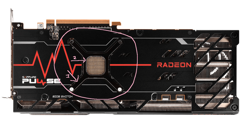

Ik was bezig met het cable-managen van naja... kabels en had hiervoor mijn grafische kaart tijdelijk een veilig plekje buiten de kast gegeven -- zo ging het net even iets makkelijker en zou ik niet per ongeluk boven op de videokaart drukken, in de hoop om zo buiging / beschadigingen te voorkomen
In principe is dit allemaal gelukt! Totdat ik de grafische kaart terug probeerde te zetten in zijn huisje -- het was even iets pruts werk en ik kwam hierbij geheel per ongeluk op het stukje dat ik op de afbeelding heb aangewezen met "pijl 1" -- nu weet ik echter niet zeker... of dat ik het misschien ook bij "pijl 2" heb aangetikt met mijn vinger, omdat ik deze kant van de video kaart niet kon zien -- ik kon alleen voelen, dat ik of op de locatie van pijl 2 of op de locatie van pijl 1 met mijn vinger zat -- van schrik heb ik mijn hand meteen weggetrokken maar de zorg is groot dat ik mogelijk iets beschadigd zou kunnen hebben, vooral omdat het leek alsof ik een "lichte tinteling" voelde in mijn vinger top (dit zou echter ook het gevoel kunnen zijn geweest van het stroef glijden van mijn vinger over de "houdertjes" bij pijl 1, ik zie hier namelijk ook een veegje op zitten nu -- waarschijnlijk van mijn vinger :') )
Hieronder het plaatje! :)
Afbeeldingslocatie: https://tweakers.net/i/z-2xYloRENDFK3QfawgJq3uAPIY=/800x/filters:strip_exif()/f/image/ZWMF0mgEvrck3zpsuKd6r9hP.png?f=fotoalbum_large
Nu heb ik heel wat gegoogle'd en ik ben allerlei soorten berichten tegen gekomen; van mensen die een vergissing zoals deze als doodvonnis van de videokaart beschreven tot weer andere mensen die meenden dat het redelijkerwijs vrijwel onmogelijk is om op deze manier een grafische kaart te beschadigen omdat het om de buitenkant van de grafische kaart zou gaan (heel wat wilde verhalen gelezen over grafische kaarten op vloerbedekking en dergelijke :') )
Slot -- Graag zou ik willen weten hoe groot de kans is dat ik mijn videokaart verwoest / beschadigd heb nadat ik de videokaart met mijn vinger bij de locatie van pijl 1 (en mogelijk pijl 2) heb aangeraakt -- ik heb mij geprobeerd statisch te ontladen door enkele minuten hiervoor mijn verwarming aan te tikken evenals mijn voeding die via een stekkerdoos verbonden was met een geaard stopcontact -- mijn arm had ik vrijwel constant tegen de voeding / kast (waarin de voeding bevestigd zit) aan liggen terwijl ik aan het prutsen was met de videokaart (zat wel de stof van een trui tussen -- weet niet of dat dit dan averechts werkt?)

Husky_ schreef op woensdag 3 november 2021 @ 16:32:
maar ik weet niet of dat het voor de videokaart iets uit maakt of dat ik hem op de plaats van pijl 1 of pijl 2 een schokje zou geven
Plek 1 is een metalen beugel, die zit aan alle kanten verbonden aan de elektrische massa van het systeem (al dan niet capacitief). Die is het "veiligst".
Plek 2 is een batterij aan condensatoren. Die zitten allemaal aan 1 kant aan de massa en de andere kant aan voedingscircuits. Hier is de kans op schade iets groter, maar eigenlijk marginaal. Als de "vonk" al overslaat naar de kant van een voedingscircuit, komt het meteen die batterij aan capaciteit tegen die het gros van de energie dempt. En zo niet, komt het in een relatief stevig stuk van het circuit terecht.
Kan nog steeds stuk, maar de kansen zijn echt nihil.
