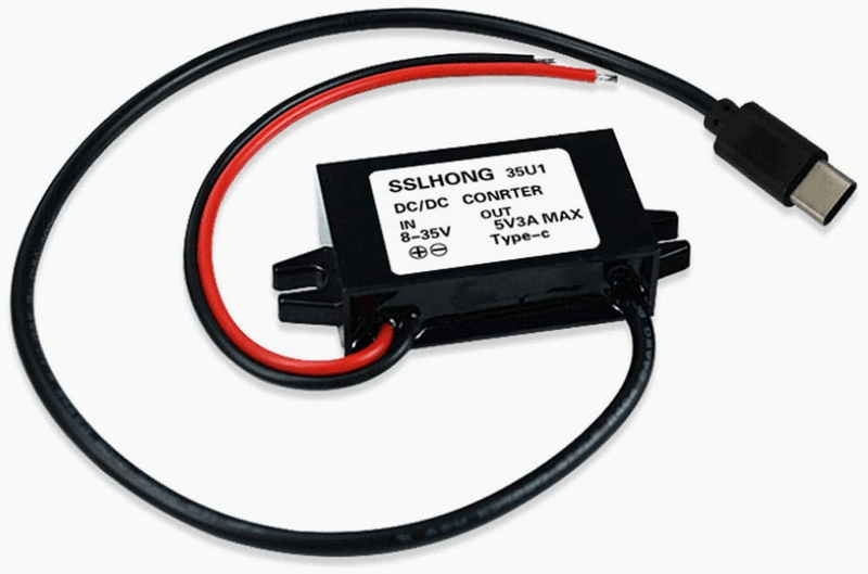

Even afstoffen, ik heb een soortgelijke situatie. Op de plek waar nu de thermostaat hangt wil ik een tablet ophangen. De thermostaat wordt gevoed door de warmtepomp op zolder deze kabel wil ik gebruiken om de tablet te voeden.
Een kabel erbij trekken is geen optie want er lopen ook draden doorheen voor een 3 standen schakelaar. De thermostaatkabel gebruiken lijkt me het meest voor de hand liggend. Deze kan ik afkoppelen en hergebruiken. Ik neem aan dat er 12v doorheen moet en aan de tabletzijde weer moet omzetten naar 5v.
Heeft iemand een mooie oplossing?
Edit: Afbeeldingslocatie: https://tweakers.net/i/Ka11sLsZEvQNFAslZHninFMnVrU=/800x/filters:strip_exif()/f/image/pkDouwKKu1TPgTkhgBsLpODv.png?f=fotoalbum_large
Ik neem aan dat zoiets zou kunnen?
Wat hang ik aan de 12v zijde? Voldoet een oude adapter of moet het wat professioneler

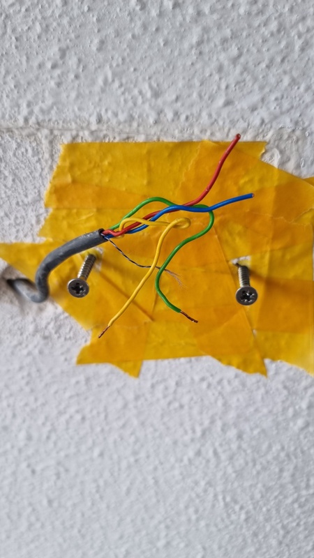

Kleine schop, ik wil ook kijken of het mogelijk is om op mijn (opentherm) thermostaat plek een tablet te plaatsen. Dit komt er vanaf de ketel uit de muur. Een extra kabel trekken is niet echt een optie.
[Edit]
Bedenk me nu. De kabels van de afbeelding gaan nu de Nest Heatlink in bij de CV, die kunnen er uit omdat ik mijn Nest op een andere plaats heb staan. Dus dan zou ik daar misschien een adapter kunnen plaatsen?
Afbeeldingslocatie: https://tweakers.net/i/LxFoYx2v8kOuhBkhWO7dOz57sjA=/x800/filters:strip_icc():strip_exif()/f/image/UCZsLDRq8rVmTCgbKjFQL7aq.jpg?f=fotoalbum_large
[ Voor 19% gewijzigd door Vos op 18-10-2023 13:39 ]

ik heb beneden een magic mirror op 12v hangen. Boven bij de ketel dezelfde kabel naar de mirror als op je foto.
Heb een 1A 24V adapter aangesloten boven. En onder in de inbouwdoos een DC-DC converter met potmeter die de spanning naar 12V brengt.
Werkt perfect.
