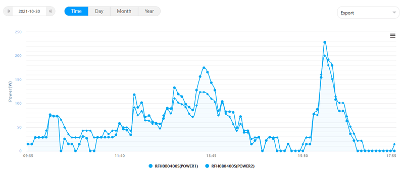

Op 30 oktober liepen oost en west wel mooi gelijk.

Jawel, maar je hebt 6400 Wp op het dak liggen !
Dan zou er toch meer dan 350 Watt midden op de dag uit moeten komen !
Nou vooruit, 400 Watt om 16:15.
Maaruh, dat is echt te weinig voor bijna een dak vol, in oktober.
De mazzel is dat je een half jaar hebt om het op te lossen. O-)

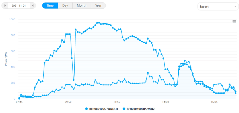

De grafieken voor 1 november (afgelopen dagen lopen oost en west juist weer redelijk in de pas):
Afbeeldingslocatie: https://tweakers.net/i/a6CCTnSgPcuE-tl4DXXCuBSqzFM=/800x/filters:strip_exif()/f/image/G2qmgGp5503sCqN33BGyNWjJ.png?f=fotoalbum_large
Afbeeldingslocatie: https://tweakers.net/i/GbItJ-NLQWwZnJxXo69WlP7KRj8=/800x/filters:strip_exif()/f/image/wJM4YKcyxRQbJcz3EOvZ723K.png?f=fotoalbum_large
Afbeeldingslocatie: https://tweakers.net/i/52KykQrPK_xdgKt8Ik0snHdsAjQ=/800x/filters:strip_exif()/f/image/1uWOgNQraFzRGOldrymgwH2u.png?f=fotoalbum_large

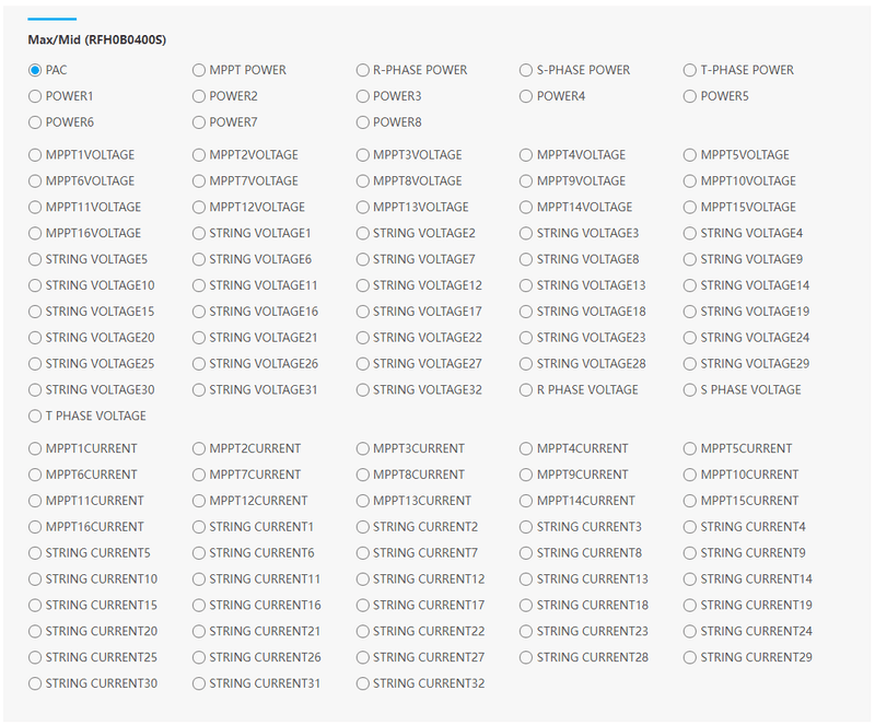

Deze opties heb ik:
Afbeeldingslocatie: https://tweakers.net/i/ZmQsPV6nvDbdFb0h90mt13yrgJk=/800x/filters:strip_exif()/f/image/sj0uFLpdZhUGJ4YyX0jGm59s.png?f=fotoalbum_large

-Paul- schreef op woensdag 17 november 2021 @ 16:06:
Stringspanning van MPPT1 lijkt erg laag, te laag vermoed ik. De datasheet heeft het over minimaal 140V. Jij zit net boven de 200 dus dat is wel wat krap. Simpel gezegd: de string is eigenlijk te kort, met meer panelen zou het beter gaan.
Maar ben daar niet helemaal in thuis, wellicht hebben de guru's @migjes @AUijtdehaag @Ronald @RobertV70 (en vast meer die ik vergeet) er wat zinnigs over te zeggen.

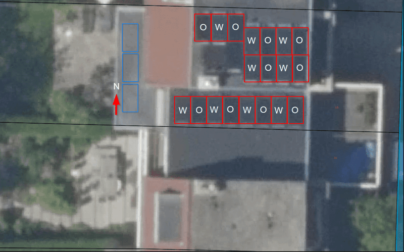

@-Paul- Kun je het legplan (foto's) delen?
Dat paneel doet maar 31Vmpp bij STC, en zo te zien niet veel meer dan 25Vmpp bij 200W/m²
Ik vermoed dat je tegen minVmpp (140V) van de omvormer aanloopt.

Dat de beide strings in de ochtend op 140V staan is te verklaren. slechts 5 W en 6 O in de zon en een paneel met extreem lage Vmpp. Hiermee is de omvormer een ongelukkige partner.
Komen de panelen op het lage dak überhaupt in de zon deze tijd van het jaar?
Zonder zon heeft de west string domweg een paneel te kort bovenop om aan de 140 te komen en kan deze de laagliggende panelen niet in bypass drukken, dus beperken die de opbrengst.
Als 2 strings op 1 omvormer moet je wel erg lang de schaduwopbrengst van de laagliggende panelen negeren ten gunste van de 5/6 bovenop in de zon
Geen goed doordacht systeem wat mij betreft. Enige oplossing die ik zie is 2 omvormers: 1 voor lage dak, een voor hoge dak, met minimum Vmpp < 100V en Vstart niet boven ~110V
Dit is wat mij betreft kennis die een installateur hoort te hebben, dus verantwoording moet nemen voor de gemaakte fout. Vervangen voor 2 1-fase omormers tegen niet meer dan kostenverschil van de omvormers (~€50-100)

De 140V zie je eigenlijk alleen aan het begin en einde van de dag.
De panelen op het lage dak liggen gedurende de dag deels in de zon.
Alle kosten voor verbetering zal de onkundige installateur zeker op zich nemen, want dat ben ik zelf.

  • -Paul-
  • Laatst online: 19:08
Ik kan nog 3 (misschien 4) panelen kwijt op west. Maar die krijgen alleen 's middags zon. Of alles draaien naar zuid? Nu heb ik 10 graden betonvoeten, dus dan zal ik die moeten vervangen.
Afbeeldingslocatie: https://tweakers.net/i/FgX2PI-FOx7S9znfTfptC8PxG20=/800x/filters:strip_exif()/f/image/pBTj65nk3WD8TvoeaeezZLlz.png?f=fotoalbum_large
