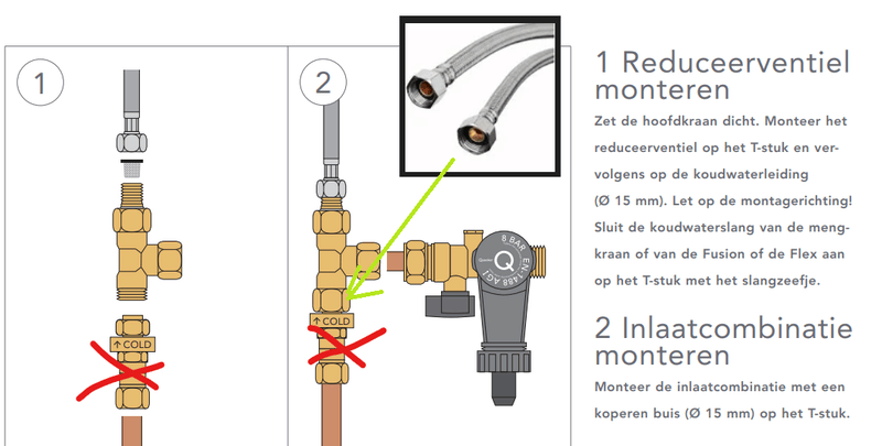

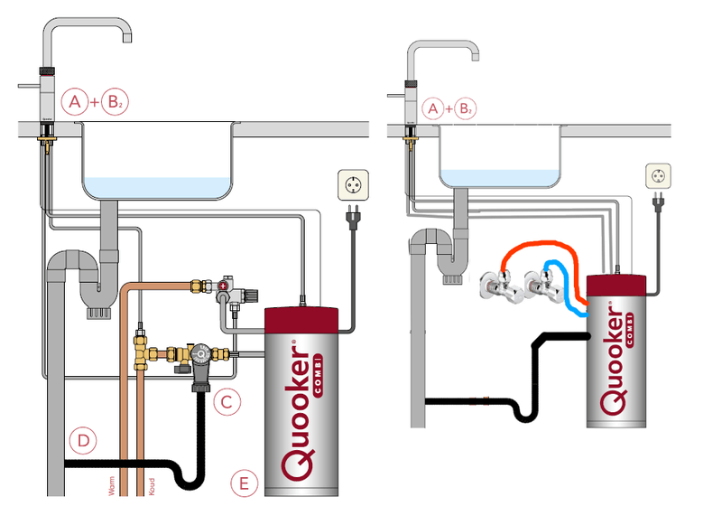

Graag wil ik een quooker aansluiten maar in de manual gaan ze uit dan je opbouwt vanaf een 15mm koperen leiding. Nu betreft dit een nieuwbouw woning waar zowel de warm als koud waterleiding flexibel zijn en in het keukenkastje eindigen op een 1/2" (binnendraad) muurplaat.
https://www.toolstation.n...04_AGjEAQYAiABEgI5CvD_BwE
Nu wil ik graag wel een hoekstopkraan er tussen zetten maar dan heb ik als ik het goed begrijp een 1/2" aansluiting nodig op de muurplaat en vervolgens een 15mm knelkoppeling. Ik zoek me rot maar kan deze hoekstopkranen nergens vinden (1/2" ->15mm knel).
Denk ik nou te moeilijk of is er een andere oplossing?
In het uiterste geval kan ik ook zonder hoekstopkranen werken, is het dan mogelijk de 15mm draad (origine knel) van het t-stuk wat bij de quooker geleverd is gewoon op de muurplaat te bevestigen of is het draad/spoed dan weer anders?
Hoop dat iemand dit herkend, zal vast niet de enige zijn met een quooker in een nieuwbouwhuis.
Vast bedankt!

Top, alleen ik snap " Tstuk 15mm met daarboven een 15mm knel muurplaat 1/2" " deze niet.
Waarom alsnog een 1/2" aansluiting ?
Na het kogelkraantje (+stukje koper buis) kun je toch gewoon het bijgeleverde t-stuk monteren van Quooker. en verder bouwen?
https://www.quooker.nl/me...eiding_COMBIplus_NL_2.pdf
Nogmaals bedankt voor de moeite :)!

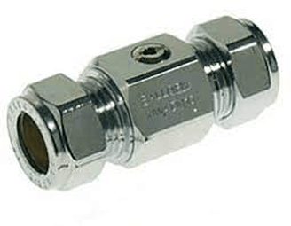

Ik ga het als door Franq voorgesteld aanpakken.
Als je eenmaal van de 1/2" muurplaat een verloopje heb gemaakt van 1/2" naar 15mm knel kun je inderdaad verder werken met koper en gewoon het schema aanhouden van quooker.
Twijfel nog of ik er perse een stopkraan er tussen doe, heb deze in al die jaren ook niet gebruikt namelijk en scheelt weer qua 'drukte'in het keukenkastje. Kan net zo goed even naar de meterkast lopen en de hoofd afsluiter dicht zetten als je 1x in de x aantal jaar iets met je kraan wil doen...
Stopkraantje in de vorm van een 15mm ballofix neemt amper ruimte in.
Afbeeldingslocatie: https://tweakers.net/i/dUCcbsCekMcp6kvXB3zV8kr-PTw=/full-fit-in/4000x4000/filters:no_upscale():fill(white):strip_exif()/f/image/1qCovqiUHNbt61GwSKGyaUGF.png?f=user_large
Maar je voorkomt wel dat de hele leiding leeg kan lopen in je keukenkastje.
Juist in een keukenkastje vind ik deze kraantjes een must.
het plaatmateriaal van de kastjes houd niet van vocht.
In de badkamer/wc maakt het niet uit dat de vloer wat nat word.

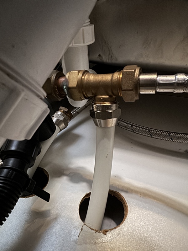

Ik heb onlangs een quooker geïnstalleerd en had hetzelfde probleem. Ik heb de stopkraan uit de muur gedraaid en met een broekstuk gesplitst, toen had ik een extra kraan.
Daarop heb ik een flexibele aansluitslang geschroefd en daarop de inlaatcombinatie gezet. Natuurlijk moest die wel even vastgezet om de afvoer goed te laten weglopen.
Ik had geen zin om van de muurplaat naar koper te moeten gaan. Misschien heb ik nu iets minder waterdruk, maar dat is in ieder geval niet merkbaar.

Aiolos schreef op donderdag 4 november 2021 @ 09:53:
Dat lijkt me eenvoudiger idd. Zou je een foto kunnen posten van je situatie?

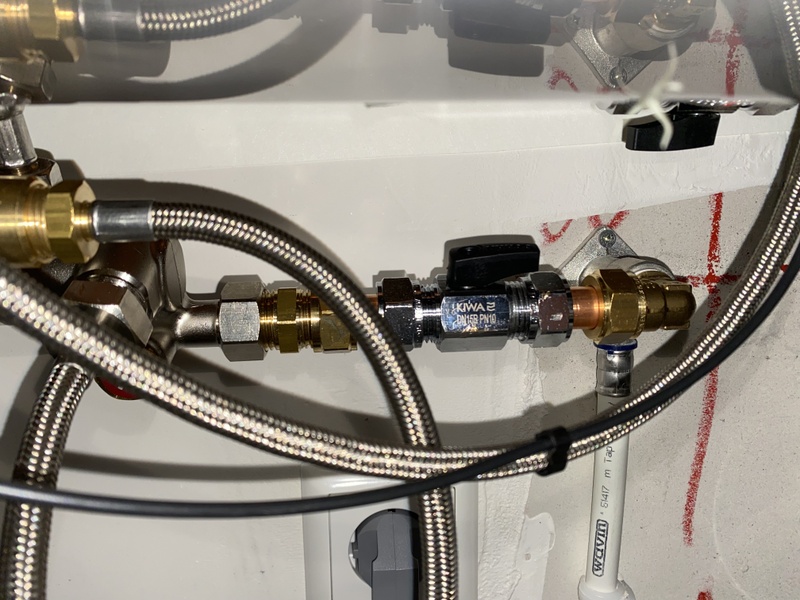

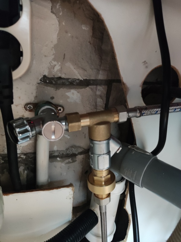

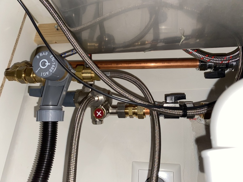

Hier zat ik ook mee. In de installatiehandleiding gaat Quooker er vanuit dat je koperen leidingen hebt waar je mengventiel en inlaatcombinatie aan kunnen hangen. Die had ik ook niet en ook niet echt ruimte om dat te gaan plaatsen. Ik heb zelf maar wat beugeltjes gemaakt van aluminium strip en deze twee onderdelen aan de zijkant van het keukenkastje geschroefd. Verder alles aan elkaar verbonden met flexibele leiding.
Afbeeldingslocatie: https://tweakers.net/i/l2BhdUcs7FgD14ULeXK7k6RHH2c=/x800/filters:strip_exif()/f/image/W1C0ypA1oyqlom7Bv9HXYzxk.png?f=fotoalbum_large
Afbeeldingslocatie: https://tweakers.net/i/s84-o5PBKiturE4i61XLycDbm9s=/x800/filters:strip_exif()/f/image/0VjO3IDkWF8Wqp9OXRycegMM.png?f=fotoalbum_large
Als ze nou eens een simpele Quooker zouden maken met al die troep geïntegreerd, dat zou een stuk handiger zijn. warm/koud/kook vanuit de quooker naar de kraan, warm/koud/afvoer naar de Quooker.

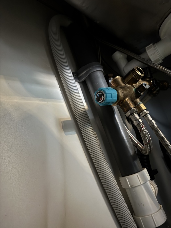

Vraagje over je foto met de warm water aaansluiting. Is deze op je warm water aangesloten, wel leuk zo met een beugel. :P
Afbeeldingslocatie: https://tweakers.net/i/fbYv1O0ZxqL6fALCIRflFBVSIkw=/800x/filters:strip_icc():strip_exif()/f/image/nJse5l31YbF7Fz4up2zYxBNx.jpg?f=fotoalbum_large
ik heb een combi+ die op warm water is aangesloten ja. Ik snap alleen je vraag niet
Ik heb een betaalde 2025 WinRAR licentie (geen leugen)
  • ouwefreaker
  • Laatst online: 09-08 22:18
leecher schreef op donderdag 4 november 2021 @ 20:10:
Heb je het witte terugslag klepje (dopje ) ook gemonteerd.
Dat is om te voorkomen dat kokend water in de badkamer bijvoorbeeld terecht komt.
Heel belangrijk dus.
Vandaar mijn vraag.
Afbeeldingslocatie: https://tweakers.net/i/iKWwolsBEtS7IbQIxIQmg5oO3l4=/x800/filters:strip_icc():strip_exif()/f/image/vKx6B6lRPRLTPgXafEmFQiOW.jpg?f=fotoalbum_large
  • leecher
  • Laatst online: 07-08 11:59
@ouwefreaker
ja die zit ertussen. Ik had hem wel per ongeluk weggegooid maar Quooker was zo vriendelijk om een nieuwe op te sturen :P

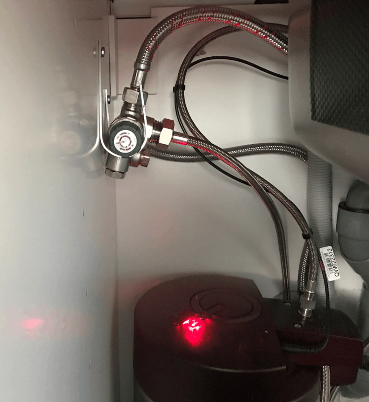

Toch wel zo netjes om toe te lichten hoe het uiteindelijk is opgelost…
Vanuit de muurplaat een verloop 1/2” naar 15mm knel en dan verder gebouwd met koper volgens instructie. Op aanraden toch 2 afsluitkraantjes er tussen gehangen. Had uiteraard met wat minder knelkoppelingen gebouwd kunnen worden maar de ruimte liet dit toe en zo zit het netjes :).
Afbeeldingslocatie: https://tweakers.net/i/nAdr5xdJmT43Xu8Pr057lnVIOC0=/800x/filters:strip_icc():strip_exif()/f/image/KjhFiS9qiLRRv73epTmhFAA9.jpg?f=fotoalbum_large
Afbeeldingslocatie: https://tweakers.net/i/ej5xblrKnU_h1jCmmGxcK2hWJIY=/800x/filters:strip_icc():strip_exif()/f/image/cYdTDNmGl8ZdF4JrmOoUGwhl.jpg?f=fotoalbum_large

Vanaf week 45 worden er nieuwe Combi en Combi+ boilers uitgeleverd. Volgens mij zijn deze met de z.g.n. baltechniek uitgerust en zijn deze eenvoudiger aan te sluiten (geen overdrukventiel meer nodig). Je herkent deze aan de merknaam Quooker die in de boiler is gestanst i.p.v. de rode belettering op deze boiler.
Het valt sowieso op dat Quookers in Duitsland of Oostenrijk anders worden aangesloten dan bij ons. Bron: verschillende YouTube filmpjes.
[ Voor 25% gewijzigd door Jeuvie op 03-10-2024 17:23 ]
  • DJMaze
Jeuvie schreef op donderdag 3 oktober 2024 @ 17:21:
Het werkt als een trekzak/accordeon (zag ik toen ik in de fabriek was maanden geleden).
De Pro3 heeft het al en was in andere landen al eerder.
Maak je niet druk, dat doet de compressor maar
  • Jeuvie
  • Registratie: Februari 2017
  • Laatst online: 21:51
DJMaze schreef op donderdag 3 oktober 2024 @ 19:56:
En klopt het ook dat deze eenvoudiger zijn aan te sluiten? Rechtstreeks op de hoekstopkraan?
  • DJMaze
Jeuvie schreef op donderdag 3 oktober 2024 @ 20:01:
Ja en nee. De warmwater menger is het zelfde en wil een 15mm buis.
Je kan een slang koppelen aan je hoekstopkraan naar 15mm en een stukje buis of bonfix knelfitting insert vlak 15mm EAN 8717845995232.
Of je hoekstopkraan vervangen voor een bonfix 15mm kogelstopkraan.
Even reactie want ik heb er nu een foto van gemaakt tijdens installatie van een nieuwe Pro3.
Antwoord is: ja
Afbeeldingslocatie: https://tweakers.net/i/uvZg8M_1ts1D9bJH5ZN3MLRxoR0=/x800/filters:strip_icc():strip_exif()/f/image/rQbyEU0Fis2dcwv7xOoUSAi6.jpg?f=fotoalbum_large

Ik heb zojuist een nieuwe Quooker Combi binnengekregen (ter vervanging van waardeloze Hotto) en die heeft inderdaad geen inlaatcombinatie meer!
Afbeeldingslocatie: https://tweakers.net/i/layFpcfloh0-aMz8COzFofXXEBw=/x800/filters:strip_icc():strip_exif()/f/image/LIcrX8vuVtuFF72eCKolyREe.jpg?f=fotoalbum_large
  • ouwefreaker
Vloris schreef op vrijdag 25 april 2025 @ 19:06:
Erg makkelijk aan te sluiten, top product.
  • Vloris
  • Laatst online: 07-08 10:23
ouwefreaker schreef op vrijdag 25 april 2025 @ 19:46:
Ik ga het morgen uittesten. Nog even kijken of ik het juiste koppelstukje heb van 15mm knel-koppeling naar 16mm meerlagenbuis, en ik moet nog wat bedenken om de nu wel aanwezige afvoer van de inlaat-combinatie netjes dicht te maken.
  • ouwefreaker
Vloris schreef op vrijdag 25 april 2025 @ 19:47:
Zet er gelijk stopkraantjes op de leiding , Zit er zelfs al 1 bij.
Wat zit er nu op je meerlagen buis ??
Afvoer, volgens mij heeft Hotto een witte aansluithuls met schroefdoppen ( standaard mee geleverd, dan die er tussenuit en een rechte mof er tussen , evt het bovenste stukje buis vernieuwen omdat die dan 4 cm te kort is.
  • Vloris
ouwefreaker schreef op vrijdag 25 april 2025 @ 19:55:
Er zit nu direct een T-splitsing op, rechts naar de koudwater-kraan, links naar de inlaat-combinatie.
Volgens mij kan ik hier rechtstreeks het meegeleverde stopkraantje opzetten.
Afbeeldingslocatie: https://tweakers.net/i/Bt2qx7lIyJ4lVKMl-gMtcIbzxqo=/x800/filters:strip_icc():strip_exif()/f/image/ySkMh2T5Www8yzNgXfr6gm0x.jpg?f=fotoalbum_large
Dat wordt heel makkelijk zie ik: de afvoer waar die op uit komt is alleen van de vaatwasser: is dus bovenaan gewoon open en 4cm lager is geen enkel probleem :)
Afbeeldingslocatie: https://tweakers.net/i/wCVbLeDv6rxaZ0iE3Ip1JbZ4N3Q=/x800/filters:strip_icc():strip_exif()/f/image/uEt964eLqHhOjx7UUpUI2NpP.jpg?f=fotoalbum_large
Dank voor het meedenken!
