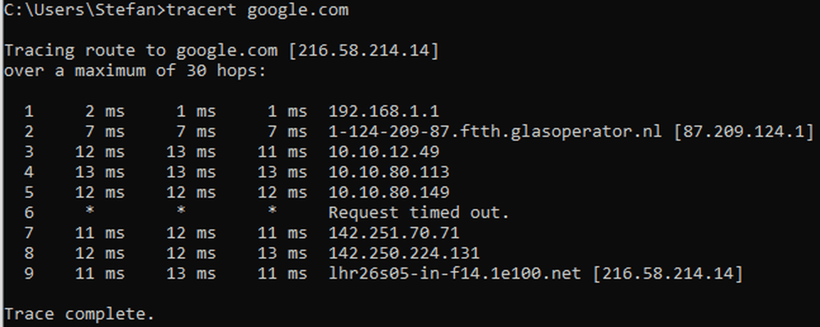

Brahiewahiewa schreef op woensdag 3 november 2021 @ 12:20:
Hmmz, lijkt me een beetje een voorbarige conclusie op basis van twee gemiste pingetjes
@Steef Waarom krijg je over WiFi een ander ip-adres voor google.com dan over de kabel?
En belangrijker: waarom hebben je ping pakketjes over WiFi de ene keer een TTL van 116 (wat normaal zou moeten zijn, gezien je LAN resultaten) en andere keren slechts 57? 't Suggereert dat af en toe 59 hops worden toegevoegd aan jouw route naar google. Vind ik vreemd, en zou nader onderzoek behoeven
Scherp, misschien een load balancing bij google ofzo?
Als ik de UTP een paar keer in en uit haal kan ik over UTP ook twee verschillende routes voor google forceren.
Onderstaand is beide UTP.
Afbeeldingslocatie: https://tweakers.net/i/k5CVVxLVIHH5rHQE7H-SjiqN9LE=/full-fit-in/4000x4000/filters:no_upscale():fill(white):strip_exif()/f/image/g2wvpfjbNp6fcBsn9nXg0gQP.png?f=user_large
Afbeeldingslocatie: https://tweakers.net/i/foeQv5KDdl02AoWhS_K_TTabRO4=/full-fit-in/4000x4000/filters:no_upscale():fill(white):strip_exif()/f/image/lBydpmNlkan6Jpxd2opjukvQ.png?f=user_large
Ik zal de DHPC / DNS instellingen eens controleren en proberen om een trace te krijgen die de langere hop bevat.

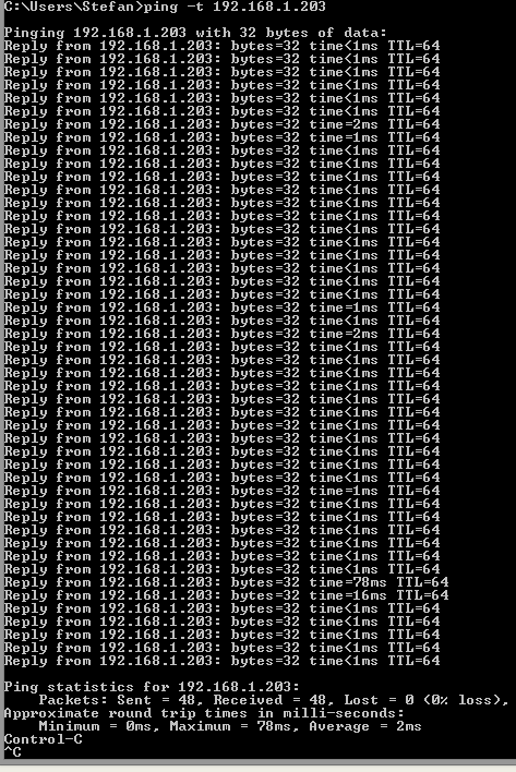

Iets meer detail.
Als ik over WiFi mijn AP direct ping zie ik geen packet loss, hooguit een enkel packet wat flink vertraagd is,
Afbeeldingslocatie: https://tweakers.net/i/kbbqpY0NT4oIpdOomwuwaBjoEhw=/full-fit-in/4000x4000/filters:no_upscale():fill(white):strip_exif()/f/image/MIfvxntV5ryOSDO6PfAuJU6J.png?f=user_large
Als ik over hetzelfde WiFi echter mijn router ping krijg ik dit;
Afbeeldingslocatie: https://tweakers.net/i/VK-daj6HiCN-ybEbbJ1lBC2rWvQ=/full-fit-in/4000x4000/filters:no_upscale():fill(white):strip_exif()/f/image/f4eg4ncj1JBtqrqcF2Iy5An3.png?f=user_large
Dus momenteel verdenk ik de verbinding tussen mijn AP en mijn router.
To be continued.
