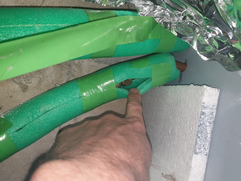

Hoi, ik worstel hier al heel lang mee en durf het (nog) niet aan.
Ik wil Tado in mijn huis. In de woonkamer wil ik het regelen met de thermostaat aan de muur.
De overige zones zal ik laten regelen door de sensors in de Tado knoppen.
Als het goed is kan ik een Tado knop op de radiator zetten en de thermostaat (sensor) hiervan negeren.
Tado kan deze knop dan regelen dmv de thermostaat (sensor) die aan de muur hangt
Gaat dat werken ?
Het idee is in deze convectorput een thermostaat knop te maken en die als klep te sturen.
Ik wil naast de kachel de bovenste leiding doorzagen :X
Iets van 10cm buis eraan laten en deze knop erop knellen.
Het linker deel dat onder vloer gaat zit aan een PVC buis dus ik verwacht dat ik deze zo opzij kan schuiven.
Zou er een manier zijn om de kraan direct zonder stukje buis aan die radiator te koppelen ?
Die paar centimeter winst lijkt me heel prettig maar het i wel buitendraad op buitendraad.
Afbeeldingslocatie: https://tweakers.net/i/bD7D-qwASx_v0URsPT5vMx59Kbw=/800x/filters:strip_icc():strip_exif()/f/image/1ra9MYuBsJN6vOML4QyZ0wqV.jpg?f=fotoalbum_large
Afbeeldingslocatie: https://tweakers.net/i/ioPkLZpV1BOrr_fKDSh8pibJMyo=/x800/filters:strip_icc():strip_exif()/f/image/I2jOiMyk5iNCfrAjETvMJFqB.jpg?f=fotoalbum_large
Afbeeldingslocatie: https://tweakers.net/i/kgFnarWwBb25ueDet1VmNKGoytA=/800x/filters:strip_icc():strip_exif()/f/image/izpeu9nZrFi5vxrN8zKO02RW.jpg?f=fotoalbum_large

hoe wat je vraagt is wel lastig. ik kan vanaf hier niet zien waarmee de punstukken verpakt zijn.
misschien zit deze in loctite rood /permabond etc. en dat kan ook los als je wilt.
hele convectoer eruit warmstoken met soldeerbrander en je trekt hem er zo uit.
(en doe ook de retour of hou deze koud met een natte handoek. watrack koelpasta.)
zit het in de henep pak een grote baco en je draait hem er zo uit.
daarna kan een staartstuk indraaien. met een pummel/staartstuk sleutel.
wel opruwen en verpakken met loctite 55 draad pakking (dus geen lijm)
staartstuk is radiator fitting voor tussen de kraan en je convector.
(eigenlijk gewoon wat je zoekt je moet van conische naar draad)
https://www.installatieva...Z5fOkVs00yXRoCqHkQAvD_BwE
als je het punstuk niet uit je radiator/convector krijgt er even een half duims sokje opfitten.
en daar dan het staartstuk/radator fiting in draaien. het zal net wel net niet passen.

Het is op deze manier allemaal wel heel krap. Kun je in de kruipruimte komen? Dan zou je de leiding daar ook kunnen doorhalen en de knop kunnen plaatsen
