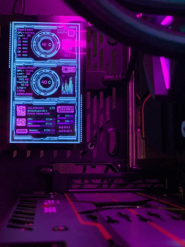

Je kunt ook een goedkopere AIO nemen zonder schermpje op het CPU block, en dan gaan voor een 7" Raspberry Pi hdmi sensor panel (60 euro op Amazon. Zoek naar Waveshare of Elecrow) in de case zelf, en daar dan weer Aida64 op draaien. Dat ziet er EN dikker uit dan die AIO, je bespaart uiteindelijk geld EN je ziet veel meer stats dan op dat mini AIO schermpje.
Afbeeldingslocatie: https://tweakers.net/i/LAl1d0EfAPuyO11EYRmi7l0lSmU=/800x/filters:strip_icc():strip_exif()/f/image/zpkMZhp5uFeKBdj4RftP55zd.jpg?f=fotoalbum_large
Afbeeldingslocatie: https://tweakers.net/i/0_zHl7DNFuiMvdkFz68xnJBQLxk=/x800/filters:strip_icc():strip_exif()/f/image/ffrSixWxU7ZU9kAQvSdNG4QD.jpg?f=fotoalbum_large
Ik heb zelf geen 011 maar een Lancool 2, en ik heb het zo opgelost:
Afbeeldingslocatie: https://tweakers.net/i/82OLP4Z0kGu8-0TDjeFxCuAQbEI=/x800/filters:strip_icc():strip_exif()/f/image/KngBOINRoF1XAHcU9dzqoF0p.jpg?f=fotoalbum_large
[ Voor 8% gewijzigd door Negakinu op 03-11-2021 10:52 ]

Negakinu schreef op woensdag 3 november 2021 @ 09:54:
Je kunt ook een goedkopere AIO nemen zonder schermpje op het CPU block, en dan gaan voor een 7" Raspberry Pi hdmi sensor panel in de case zelf, en daar dan weer Aida64 op draaien. Dat ziet er EN dikker uit dan die AIO, je bespaart uiteindelijk geld EN je ziet veel meer stats dan op dat mini AIO schermpje.
Ziet er mooi uit! Heb de build erop aangepast. Schermpje komt dan wel later.

  • Bartje1983
  • Laatst online: 26-09 18:13
Afbeeldingslocatie: https://tweakers.net/i/3R2VDencxJxRFfrHWpXaTNO9e8c=/800x/filters:strip_icc():strip_exif()/f/image/22BFxLaO0zLDnXkNIihVBJvc.jpg?f=fotoalbum_large
Dank jullie wel!
  • Djarune
  • Laatst online: 26-09 18:39
Ziet er mooi uit! Wel nog even de plastic folie van het glas halen ;)
  • Bartje1983
Djarune schreef op maandag 8 november 2021 @ 09:11:
Ja moet hem sowieso nog even open maken. De fans draaien nog niet de juiste kant op..
