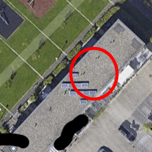

Afbeeldingslocatie: https://tweakers.net/i/sIrOEhTC3HC245UzFInQHtmlDPE=/full-fit-in/4000x4000/filters:no_upscale():fill(white):strip_exif()/f/image/xEppHXWt57wL40IJ76lM7UOJ.png?f=user_large
Beschikbare (dak)ruimte
Plat dak! Iets meer dan 8 bij 5 meter groot.
Schaduw
Ik gok weinig, gezien het dak plat is en op het zuidoosten ligt.

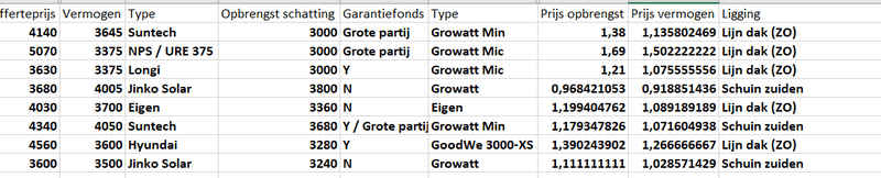

Afbeeldingslocatie: https://tweakers.net/i/9AwayV0RbJAKwsFKxnaUFUkrdiI=/800x/filters:strip_exif()/f/image/tli1VxTyNzGEhzcnqSad0xxA.png?f=fotoalbum_large
Ik vind de keuze ontzettend moeilijk, omdat het allemaal zo uit elkaar loopt. Verhuisbedrijven zaten veel dichter op elkaar, en ik kon de verschillen goed verklaren (telefonisch inschatten met mooie praatjes in plaats van even langskomen). Ook vind ik het grappig dat veel partijen ze in de lijn van het dak leggen, terwijl dat volgens mij vooral het makkelijkst voor hun standaardmateriaal is. Op het zuiden richten zoals mijn buren is toch gewoon het beste? Bleh. Hopelijk hebben jullie goede tips voor me. :+

Als je ooit een elektrische auto en/of warmtepomp gaat gebruiken; dan kun je eigenlijk niet genoeg leggen.
De panelen bij de buren liggen vrij dicht bij elkaar, wat wat een beetje opbrengst kost bij lage zon. En dat is dus het compromis van ZW of ZO leggen en met zuid zelfs nog wat meer omdat je dan ook de driehoeken niet kan vullen.
Met O-W dakjes /\ (NO-ZW of ZO-NW) kun je vaak meer panelen kwijt want tussenruimte hoeft helemaal niet en mogelijk hogere totaalopbrengst. Wel wat lagere opbrengst per paneel dus dat zou voor jouw situatie precies ingetekend en uitgerekend moeten worden.
Zijn de prijzen ex-btw? Zelfs de Jinko-Growatt offerte is niet extreem laag als het al ex-btw opgegeven is.

Het is allemaal zonder btw. Daarom schrik ik nogal van deze bedragen als ik andere topics hier zo zie en de reacties erop. Gaan ze door mijn vragen ervanuit dat ik alle bedragen zomaar slik? :P
Je kan bij mij wel moeilijk voorrijden. De carport is 2,3 meter hoog, en voordeur zit dus bij een grasveld. Dat kan eventueel schelen.

Ha je schrikt terecht... Geen van de offertes gebruikt ook maar iets in de buurt van premium componenten of duur(dere) omvormer systemen... en dan is 1.69 bijna een factor 2 te hoog....
Voor dat bedrag is Sunpower op Enphase te leggen, en luxer dan dat wordt het niet... en hoeveel respect ik ook heb voor dergelijke mooie systemen: ze zijn het niet waard.

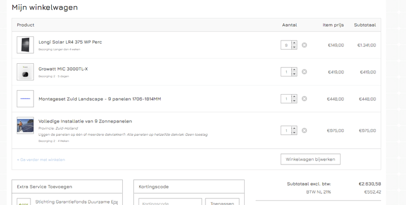

@Ronald
Heb ik zo echt een offerte letterlijk nagemaakt voor zoveel minder of mis ik cruciale dingen? :o
Edit: garantiefonds zie ik nu, 80 euro, en misschien die wifi-adapter voor 15 euro. POE. :+

ap3nr0ts schreef op dinsdag 2 november 2021 @ 17:21:
@Ronald
Yep dit is alles wat je nodig hebt. (Let op je hebt nu 9 panelen naast elkaar, denk dat je 3x3 wilt?)
Je kan ook betalen per factuur aan klikken dan mag je de installatie kosten pas betalen na oplevering. (En extra bedrag daarvoor krijg je terug)

Maar oprecht, hoezo scheelt dat zoveel? Ik wil begrijpen hoezo letterlijk alle toko's niet eens in de buurt komen. Ik heb echt 10 offertes gehad. Hierboven is maar een selectie.
Zijn die interne installateurs OK? :P

Er zit gewoon veel marge op, ik denk omdat er heel veel vraag is en weinig installateurs.
Hou wel rekening dat je prijs nog niet is voorzien van een ladderlift oid. Maar dat kost meestal ook maar zo'n 150 euro.

Het scheelt veel omdat deze winkels enorme volumes wegzetten. Dus met kleinere marges kunnen werken.
Ze gebruiken zowel interne installateur (greenguys) als externe, afhankelijk van de vraag.
Ik zou verder de equivalente Goodwe pakken, lijkt iets beter te presteren.
Maar ik zal straks eens wat voor je door rekenen.

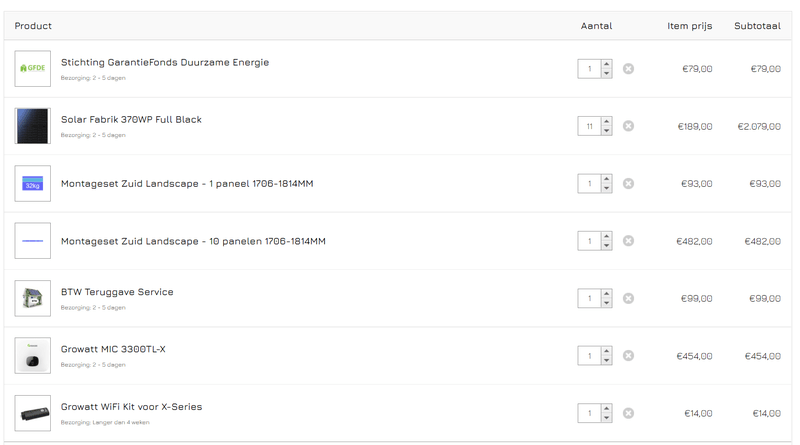

@Ronald Ik dacht nu aan onderstaande (bij Bouwmarkt), omdat dat merk 20 jaar productgarantie heeft en niet eens veel duurder is, en bij Growatt claimen ze volledig stil (op die klikjes na, gok ik), bij GoodWe iets minder, haha. En voor die prijs ga ik niet eens de moeite in dat btw terugvragen steken. Ik ga deze winkelmand ook wel even mailen, want ik ben benieuwd wat ze adviseren (qua vermogen en passen op ons dak).
Edit: raar. Deze panelen hebben in het overzicht langer garantie dan op de productpagina. Deze lijken me dan beter: https://www.solar-bouwmar...ie-s395vg-full-black.html

BTW terugvragen kun je zelf doen in een halfuurtje. Stelt weinig voor.
