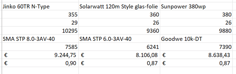

Reeds verkregen offertes
Afbeeldingslocatie: https://tweakers.net/i/z8V-i0rAt9UC30Zc1RQLtY9-RSQ=/800x/filters:strip_exif()/f/image/yTjhQb5jOyqpuGxpQRaTd7JP.png?f=fotoalbum_large

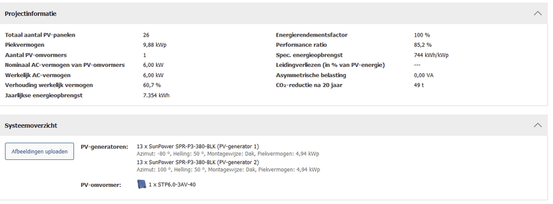

Dit zijn offertes van drie verschillende aanbieders en ik kom er niet helemaal uit. Prijzen ex btw. Qua panelen hebben de Jinko's een lichte voorkeur (door n-type mindere degradatie), maar ik begrijp totaal niet waarom een 8kw omvormer nodig is (plaatsing panelen betreft trouwens 17 op west en 12 op oost). Als ik dit zelf in Sunny Design invoer dan komt uit de automatische configuratie een 6kw omvormer. In een eerdere offerte van dezelfde aanbieder met 29 Solarwatt 325 Wp panelen werd zelfs de 5kw versie van deze SMA aangeboden.
Aanbieder twee was zo eerlijk om aan te geven dat, als ik er niet naar had gevraagd, hij een 10kw omvormer had geoffreerd, omdat ze bang waren voor klagers als er op een goede zomerdag flink wordt afgetopt. Plaatsing 14 op west, 12 op oost.
Zo'n forse omvormer ook geldt voor de derde offerte, waar ook een 10kw omvormer wordt geoffreerd, dat begrijp ik ook niet.
Andere aanbieders waar ik een offerte bij opgevraagd heb wilden dolgraag Solaredge leveren, maar ik zie niet in waarom dat nodig zou zijn, aangezien er verder geen noemenswaardige schaduw op het dak valt.
Ik heb zelf een voorkeur voor SMA, dus die Goodwe zou ook afvallen, maar ik ben benieuwd of er vanuit jullie kant opmerkingen komen waar ik nog niet aan had gedacht. Dank alvast :)

Welke variant panelen biedt aanbieder 3 aan van Sunpower? Sunpower zijn echte top-tier panelen en aangezien die aanbieder goedkoper of gelijkwaardig is qua €/wp tov de andere aanbieders, heeft aanbieder 3 mijn voorkeur. Zou alleen dan deze combineren met een SMA tripower.
De stappen qua grootte van omvormers zijn bij de grote varianten wat groot, SMA heeft vgm alleen een tripower 6.0/8.0/10.0 , wellicht dat een kleinere variant net te veel aftopt, of dat niet gekeken wordt naar de meest kosten efficiënte omvormer, maar een grootte gekozen wordt die altijd voldoende is.

@Dat_Doc Mijn idee... Sunpower voor de prijs van simpele chinese panelen... Upgraden met een SMA en gaan.

@Dat_Doc Het zijn Performance 3 BLK panelen. Aanbieder 3 gaf aan eigenlijk alleen maar óf Enphase óf Goodwe te verkopen. Hij wilde best graag die micro-omvormers aan de man brengen. SMA was op zich wel mogelijk, maar hij wist niet eens dat de garantie sinds april 5+5 jaar is ipv slechts 5. Zal eens naar de meerprijs van een SMA vragen. Thnx! (jij ook, @Ronald !)

Ik ga hier even over nadenken, €500-€600 meer maakt aanbieder 2 wel weer interessanter qua €/wp en kwaliteit.

Mijn afweging is meer dat we naar alle waarschijnlijkheid geen 15 jaar in deze woning blijven wonen. De panelen hoeven dus niet het goedkoopste van het goedkoopste te zijn, maar ook zeker niet top-tier panelen die 30 jaar meegaan als ik dat ook in de prijs terug zie. Dus dan ziet zo'n offerte met Solarwatt panelen er wel interessant uit, gezien de Sunpowers met SMA dan op zo'n €0,94 per Wp uit komen.

Mijn schatting was wel voor een 10K model, een 6K variant, maar 8K is denk ik wel nodig heeft respectievelijk een meer prijs van rond de €200, €400.
Zoals Ronald ook aangeeft, de sunpower panelen zijn per paneel veel duurder, daardoor krijg je bij aanbieder 3 veel meer waar voor je geld. De marge voor de aanbieder is significant lager.
Om je wat inzicht te geven, schat ik hieronder puur materiaal kosten voor beide aanbieders:
2: Panelen 29 x €131 = €3800 + €1400 SMA 6.0
3: Panelen 29 x €227 = €6600 + €1200 Goodwe 10.0
5200 tegen 7800 (1 : 0,67) met zelfde €/Wp
Tsja als je top panelen voor een paar procent extra kan krijgen, zou ik daar toch voor gaan.

Overigens... Die 6kW van aanbieder 2 is prima. Door je hele steile 50 graden dak is er ook een enorme scheiding van opbrengstpiek:
Afbeeldingslocatie: https://tweakers.net/i/GrJLJlx-XwbDEUsZykPKaDUn93E=/800x/filters:strip_exif()/f/image/FyWtRRvVIQsd2FvovE92okXd.png?f=fotoalbum_large
https://www.thomasberger....w2=4940&temp_coeff2=-0.48
(deze site schat heel voorzichtig)
De 6kW scheelt een paar 100.

Aanbieder kan zich vinden in een 8kw tripower SMA, wil niet aan de 6 kw, maar offreert voor de 8kw ongeveer €350 ex btw extra. Daarmee komt de €/wp (ex verzwaring naar 3x25a door Enexis) op €0,91 per Wp en dat lijkt me, in het licht van jullie opmerkingen, een schappelijk voorstel icm Sunpower panelen.
  • Ronald
Niet een beetje schappelijk; prijstechnisch zeker een van de betere offertes die ik hier langs heb zien komen, en dat met A kwaliteit panelen en omvormer.
Gefeliciteerd ;-)
