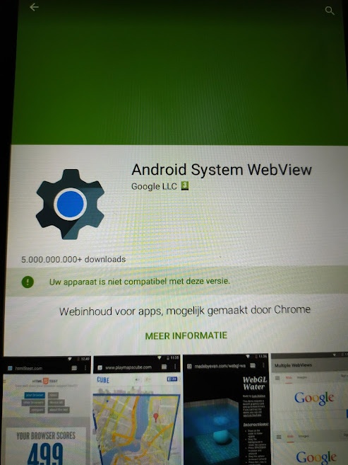

Ik heb een Oude Medion tablet die mijn vrouw weer wilde gebruiken, dus ik heb het ding gereset en het heeft even gewerkt maar nu werkt Youtube niet meer (linkt naar een update, maar als ik dan in de playstore kijk is er geen update). Ook Chrome geeft problemen (helaas er is iets misgegaan met het weergeven van deze pagina). De eerste pagina werkt vaak wel, maar bij doorklikken krijg je dan die melding of je ziet de pagina opbouwen en dan krijg je alsnog die melding :p
Medion Lifetab P8314
Android 5.0.2
Chrome/Youtube uit de Playstore
Ik denk dat het aan de update van webviewer ligt. Webviewer is gewoon geinstalleerd, maar de versie is niet compatibel volgens Google dus ik kan hem niet updaten (misschien omdat het een Intel Atom tablet is?). Ik heb het apparaat al een paar keer gereset, dat lost in elk geval niks op.
Afbeeldingslocatie: https://tweakers.net/i/DlaHCk9cmiHFPHyM7lCq8AJQyy4=/full-fit-in/4920x3264/filters:max_bytes(3145728):no_upscale():strip_icc():fill(white):strip_exif()/f/image/kfzKdOQvkllfn75aZ1RExmDy.jpg?f=user_large
Sorry, ik weet ook niet hoe ik een screenshot maak met de tablet, dus maar even zo.

Je zal er een nieuwere Android versie op moeten zetten.

Ik heb hier een update naar Android 6 gevonden en het op een sd kaartje gezet maar verder geen idee hoe ik het moet installeren. Het kopiëren naar de interne sd en zoeken naar lokale updates is het niet.
Marzman schreef op maandag 1 november 2021 @ 19:16:
Hoe je hem moet installeren staat letterlijk onder de download in je link, maar is niet heel makkelijk (flashtool)
Je kan ook beter naar een custom rom kijken, android 6 is nog steeds gigantisch achterhaald. Zo te zien kan je met custom roms nog naar Android 10
https://tweakdroid.com/lineage/medion-e5005-b5060/#toc6
