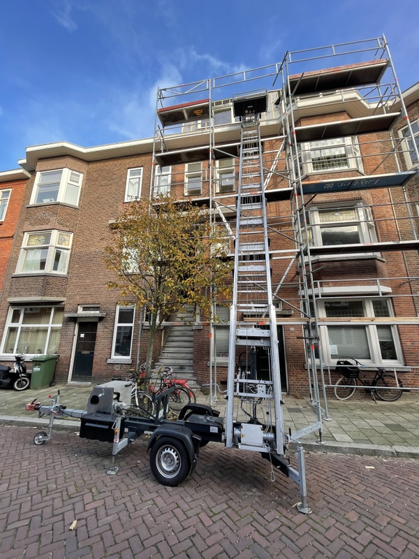

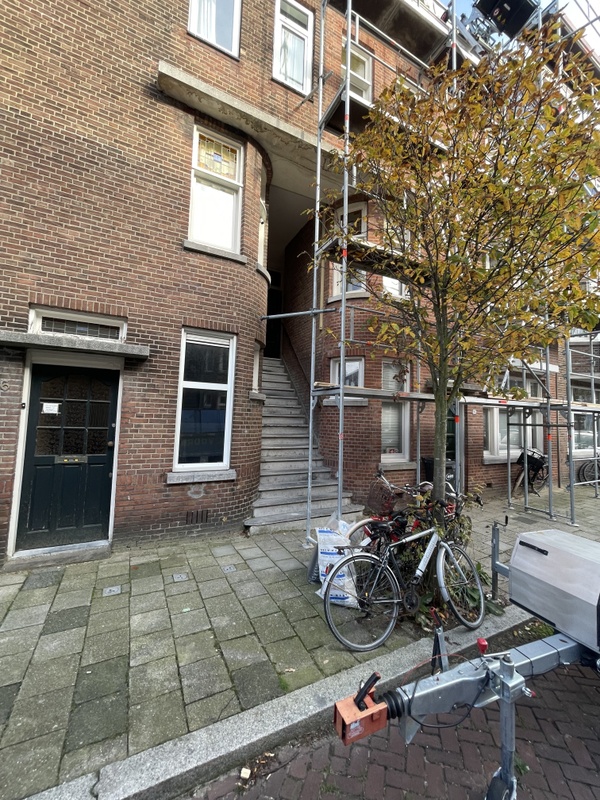

Ik woon op dit moment in een portiekwoning op de eerste etage. Het gebouw bestaat uit 6 woningen, 2 beneden, 2 op de eerste etage en twee boven. Nu is het pand rechtsboven gekocht door een belegger en zijn ze al maanden aan het verbouwen. Nu zijn ze een half jaar geleden begonnen met de bouw van een etage erboven op en staat sinds dien een steiger de ingang van het portiek en een lift om spullen naar boven te brengen. Prima is een beetje vervelend maar ik snap dat het nodig is.
Nu heb ik sinds afgelopen week een nieuwe woning en ga ik dit weekend al verhuizen. Alleen het gaat nooit lukken cq heel lastig worden om te verhuizen met zoiets voor de deur en amper ruimte.
Ik heb een paar werklui aangesproken of ze weten hoe of wat maar die weten van niks of spreken geen Nederlands. De steiger is wel gehuurd maar ik zou dat bedrijf nog kunnen bellen maar zou wel graag willen weten wat mijn rechten zijn. Heb ik pech en moet ik het er maar mee doen of zijn ze bijvoorbeeld verplicht de steiger tijdelijk /gedeeltelijk af te breken.
Wie heeft hier verstand van, ervaring mee?

Wat gaat er niet lukken dan? Je kan toch door de deur of van de trap af? Genoeg ruimte om banken, bedden etc langs te tillen?

Enigste wat je kan doen is bellen naar de firma's die de verbouwing doen. Hopen dat ze meewerken.
Maar juridisch? Dat gaat je niet binnen 1 week lukken.
Maar volgens mij is er zat ruimte? ( je kan ze vragen of ze die lift verplaatsen zodat je een bus er neer kan zetten )

Het bedrijf dat de steiger heeft neergezet zal in principe niets doen voor jou, aangezien jij niet de opdrachtgever bent. En van die werklui hoef je ook niet veel te verwachten, ik zou gewoon even in overleg gaan met degene die de werklui heeft ingehuurd. Er zal vast iemand zijn daar die je kan helpen met een telefoonnummer, desnoods via Google Translate oid.

Ik zou beginnen bij de eigenaar van het pand waar de werkzaamheden zijn, die moet van de hoed en de rand weten.

Als er echt te weinig ruimte is, ik schat dat er evenveel of meer ruimte is tussen muur en paal als een normale huisdeur.
Wellicht kun je een dealtje maken om die lift te gebruiken...

imo is er meer mis met die steiger dan alleen het belemmeren van de doorgang...

Daar past zelfs op zijn kant een pianovleugel langs..

Zo dan. Kijkend naar de bovenste foto staat die steigerpaal op 1 stoeptegel van de trap af, ongeveer een 30cm. Dat gaat inderdaad heel lastig worden als je het niet boven je hoofd wil tillen om die paal niet te raken (via de trap naar links) en naar rechts lukt ook niet, daar staat er ook 1 op 30cm. Enige optie is dan om onder de steiger door te bukken met zware spullen.
Bizar dat men dit zo geplaatst heeft 8)7

Je zou liggend op een brancard geëvacueerd moeten worden... :X Wat gezien het ontbreken van schoprand, netten en duidelijke afzetting/aanrijdbeveiligingen helemaal geen ondenkbare situatie is...
Als dit 'mijn' portiek betrof, meldde ik deze situatie direct bij de gemeente.

Als die fietsen er niet staan dan moet je wel heel grote meubels hebben om er niet langs te kunnen rechts. (Lift weg is helemaal ideaal.)
Zo lomp als dit staat in combinatie met de termijn doet denken dat een vergunning wel eens kan ontbreken. Gokken op handhaving lijkt wat krap voor het weekend en dan moet de nieuwe situatie ook nog uitkomen.
De eigenaar benaderen met de vraag of aankomend weekend de steigerpaal voor de ingang, eerste platform en/of lift uit de weg kunnen lijkt pragmatischer. En anders regelen dat die fietswrakken weggaan en er omheen werken.

Als het goed is gaat helemaal niemand "even" iets aanpassen aan die steiger.

Wat @MeTooPV ook zegt, niet de steiger aanpassen.
Deze worden geplaatst en "gekeurd", verantwoording ligt bij het steiger bedrijf.
Ondanks dat je misschien best wel snapt hoe alles weer terug moet gaat het hier om de veiligheid van de bouwvakkers en je wil daar geen enkel risico mee nemen.
Zelf zie ik op de foto's niet direct een probleem met de steiger.
Als je de fietsen weghaalt kun je gewoon onder het plateau door lopen.
Bus achter die lift parkeren en dan gooi je alles zo de bus in.

Knap dat een paar tweakers op basis van 2 niet al te duidelijke foto's kunnen concluderen dat de steiger niet goed is. Zeker als deze daar al enkele maanden staat (6 volgens TS), dat zal de gemeente ook wel hebben opgemerkt inmiddels dus grote kans dat daar weinig te halen valt.
Als de loopplank boven het trappenhuis tijdens je verhuizing weg kan lijkt me dat je voldoende ruimte hebt om je spullen te verhuizen, misschien iets minder makkelijk dan zonder steiger, maar hoeveel tijd en energie wil je daarin steken? Je verhuizing zelf lijkt me al geregel zat.

Bij dit type systeem steiger is het niet mogelijk om het platform er even uit te halen. De platform en leuningen maken deel uit van de constructie en kunnen en mogen daarom niet verwijderd worden.
Wil je het platform demonteren dan zal je de steiger erboven in zijn geheel moeten afbreken.
Zoals gezegd, even de steiger aanpassen is dus niet aan de orde.
En wat betreft de tweakers die vanaf de foto kunnen zeggen dat de steiger niet voldoet ben ik geneigd ze gelijk te geven. Er zijn genoeg indicatoren die aangeven dat deze niet voldoet aan de richtlijnen. Maar we weten niet wat de functie van de steiger is, of deze specifieke situatie getekend en berekend en welke afspraken er zijn gemaakt.
Een optie is om in overleg met de opdrachtgever een verhuis bedrijf in te huren en de rekening bij hem weg te leggen.
Maar ik vraag me wel af welke spullen dusdanig groot zijn dat ze wel door de voordeur passen maar niet onder of langs de steiger. Al is het natuurlijk niet ideaal dat deze er staat.

Kon het niet laten om even wat puntjes op te noemen.
Geen sloffen onder de spindels
Leuningen in onderste slag zijn weggelaten in aaneengesloten vakken
Diagonale ontbreken in de onderste en bovenste slag
Ankers op meer dan 20cm onder/boven de werkvloer
Anker buizen niet horizontaal geschoort of moment vast geplaatst
Kantplanken maar sporadisch geplaatst
Leuningen aan de kopse kanten ontbreken
Afstand tussen werkvloer en gevel groter dan 15cm waardoor een binnenleuning verplicht is.
Steiger is niet volledig te zien maar een scafftag lijkt te ontbreken. Steiger mag dus niet in gebruik genomen worden.
Allemaal indicatoren die vragen om een tekening /berekening. Maar misschien, al verwacht ik het niet, is dat er ook en zijn er ook omtrent het gebruik afspraken gemaakt.
Ik hoop in ieder geval niet dat ik van de week gebeld gaat worden deze steiger goed te keuren 😉

Bedoelde voor het verhuizen, qua ruimte. ;)
Dikke kans dat de aannemer de steiger zelf geplaatst heeft, en er dus helemaal geen keuring plaatsvind.
zie namelijk ook geen labels van de verhuurder of dat zakje met de papieren.
Maar jij als pro, let natuurlijk op andere details :)
Die missende diagonalen zorgt er toch voor dat het geheel gigantisch staat te schudden, dat werkt toch voor geen meter.

Gaat er vooral om dat mensen niet zoiets hebben van we trekken dat platform er even uit.
Of die schoor (die hier niet geplaatst is).
Ze creëren op dat moment een gevaarlijke situatie, en als ze vergeten iets terug te plaatsen of verkeerd terugplaatsen dan is de situatie helemaal gevaarlijk (niet meer in een blik te zien dat er gerommeld is aan de steiger)
En als hij gekeurd is, vermoed ik dat hij achteraf opnieuw gekeurd moet worden (??)
Maar grootste ellende ontstaat wanneer er iets op die dag of een week later gebeurd, wie is er dan aansprakelijk?
Mensen moeten gewoon met hun "poten" van steigers afblijven.
Of ze nou wel of niet denken te weten wat ze doen.

Persoonlijk zou ik geen goed gevoel hebben bij deze steiger wetende dat er dusdanig veel veiligheidsrisico's zijn. Stel je voor dat er volgende week een ongeluk mee gebeurt, pal voor je woning.
Mes snijdt tevens aan twee kanten. Gemeente dus even inlichten dat er een veiligheids- en brandveiligheidsrisico voor je deur opgesteld staat.
Ik zou de route via de eigenaar lekker overslaan, dat kost je enkel tijd. Sommigen reageren pas als er (financiële) consequenties dreigen, en dat kan de gemeente mooi regelen.

Soms kan de lokale brandweer helpen met dit soort steiger zaken.
Even een belletje van er staat wat op de stoep en ik constateer een gevaarlijke werk situatie in mijn straat kunnen jullie even komen kijken aub? Niet via nood nummer bellen maar gewoon met dat van de kazerne anders komt de politie ook langs.
Regelmatig rijden ze door straten om te kijken of ze ergens obstakels zijn. Als oefening om de verkeerssituatie(s) te beoordelen.
