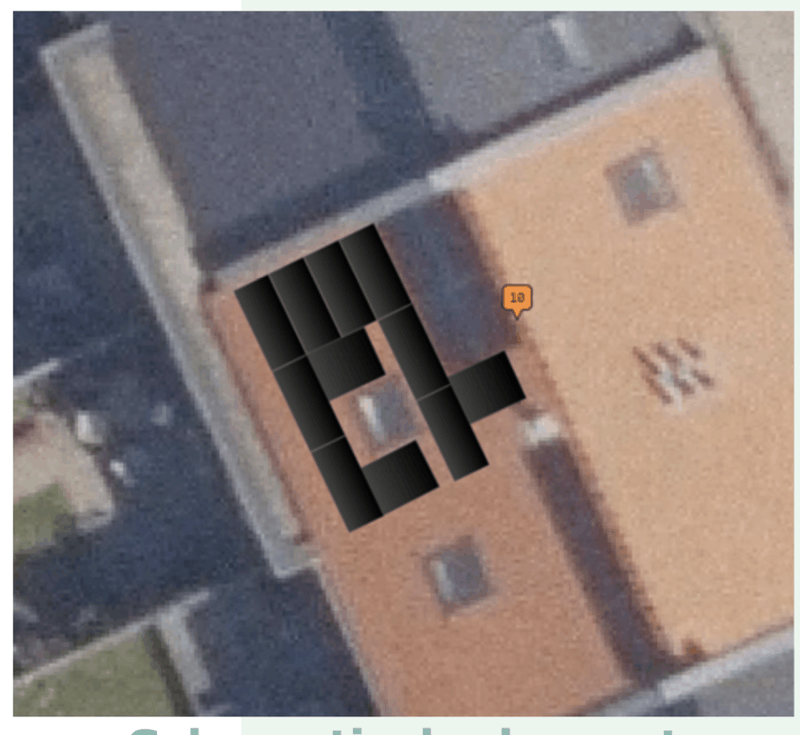

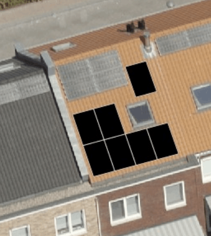

Hoi allen,
ik heb op dit moment 4 panelen liggen die er bij de aanschaf v/h huis zijn geplaatst in 2017. We hebben het huis niet nieuw gekocht, maar een half jaar geleden van de 1e eigenaar. De panelen die er liggen leveren grofweg 900wp op een goede dag, dus dat wil ik graag maximaal aanvullen...
Foto's
Dit zijn de 2 voorstellen die ik binnen heb gekregen:
Afbeeldingslocatie: https://tweakers.net/i/ot9p9gC9yiQbzeRnjyA8cdVaUPw=/full-fit-in/4000x4000/filters:no_upscale():fill(white):strip_exif()/f/image/5OQ7R8fLk0v2O6wR1v4HVkkB.png?f=user_large
Afbeeldingslocatie: https://tweakers.net/i/0WrGkZBLYqjcwlbj6SWtnt5mFrY=/800x/filters:strip_exif()/f/image/ObIZTFs4qFrVlYMlZx6pPyxv.png?f=fotoalbum_large
Schaduw
Het dak ligt op het Zuid-west(west) en heeft geen schaduw afgezien van de schoorsteen rechtsboven op het dak.

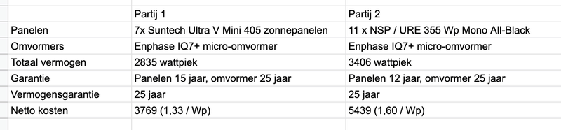

De offertes:
Afbeeldingslocatie: https://tweakers.net/i/mpGV-OiN-vMIGnzpSBjODlhCwjc=/800x/filters:strip_exif()/f/image/0231TNN8f9XfHZjkyvFTnE4H.png?f=fotoalbum_large
Bijhouden van data
Niet heel relevant, heb een P1-meter en dan vind ik afdoende.
Het dilemma
Heb bij Partij 1 wel nagevraagd of ze ze ook zo strak kunnen leggen als partij 2 en bij partij 2 nagevraagd of ze kunnen garanderen dat dit past. In principe is partij 1 goedkoper per wattpiek, maar krijg ik bij partij 2 meer vermogen, dus weet niet zo goed waar ik het nu op moet laten hangen... Hier nog mensen ervaring met de specifieke panelen of voor een vergelijkbare keuze gestaan?

De 4 'schaampanelen' eraf, die kunnen mooi naar de andere kant van het dak, of op een schuur/berging (indien aanwezig?) en anders op Marktplaats. Dak helemaal vol leggen. Als ik snel kijk o.b.v. het eerste legplan dan moet je wel 14 panelen kwijt kunnen. Je zegt geen schaduw, dan zijn micro-omvormers ook niet nodig. Gewoon een stringomvormer.
Ik zou nog een stuk of 4 partijen benaderen en dan aansturen op een stringomvormer i.p.v micro-omvormers en/of optimizers. Kijk bijv. ook eens bij https://www.solar-bouwmarkt.nl/ en https://www.winkelman-zonnepanelen.nl/. Je kunt daar wat bij elkaar klikken en ook de montage optie toevoegen.

Met een elektrisch auto (en inductie) in de planning raad ik je aan om ook het dak op NO vol te leggen. Dit levert al veel meer rendement dan een spaarrekening op, maar wanneer je de stroom daadwerkelijk zelf gaat verbruiken is dit serieus een goede investering. Daarnaast kunnen de panelen van NO op dezelfde serie omvormer, meestal hoeft deze maar iets groter gedimensioneerd te zijn. Als je geen schaduw hebt zijn de extra kosten van een (semi)parallel systeem, -Enphase-, nooit terug te verdienen. Een serieel systeem NO en ZW inclusief installatie is zeker mogelijk voor 0,80 €/Wp
De beide offertes zijn duur en een Enphase systeem is niet rendabel wanneer er geen schaduw is, daarnaast biedt partij 1 je een IQ7+ aan, deze is echt te klein voor een 405 Wp paneel, 375Wp is de max. De oplossing daarvoor is een IQ7A van ~€50/micro inverter, totaal €350 meer. Eigenlijk wordt hier misbruik gemaakt van de kennis van de klant en niet een geschikte installatie aangeboden om maar goedkoper te zijn.

De kleinere partij heeft dus een erg mooi voorstel gedaan, maar het legplan dat ik heb ontvangen is erg ambitieus, lees: niet haalbaar. De breedte van de geplaatste panelen is breder dan de breedte van mijn huis, haha..
dat doet me dan toch weer twijfelen aan de professionaliteit, ondanks de zeer goede reviews.
De andere grote partij heeft me vandaag meegenomen in hun legplan en hoe ze het gemeten en berekent hebben, incl. nok- en erfmarges.
De lokale partij lijkt het dus een beetje te freewheelen met de gedachte: komt wel goed, zien we dan wel hoe het past, terwijl de grotere club met een serieus reeel voorstel komt dat ze gegarandeerd kunnen leveren.
