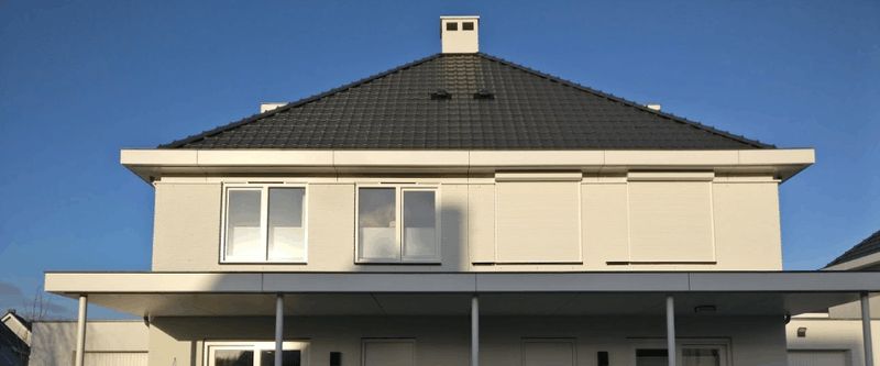

Wij wonen in de linker woning van deze twee-onder-een kap. Wel gaan we tegelijk met de buren de panelen plaatsen zodat het wat meer een eenheid wordt op het dak. Dit mag ook over de erfgrens heengaan, zie een van de offertes. Omdat de panelen in het zicht liggen heeft all-black wel de voorkeur.
Beschikbare (dak)ruimte
De panelen kunnen op het schuine dakvlak en op de veranda geplaatst worden.
Breedte onderzijde dak:
Per woning: 5,85m
Beide woningen: 11,70m
Lengte dak in midden: 6,60m
Hellingshoek: 42 graden.
Breedte veranda:
Per woning: 6,22m
Beide woningen samen: 12,45m
Diepte veranda: 3m
Azimuth: 200 graden (zuid-west)
Schaduw
Geen schaduw. Foto hierboven is van januari 2020, omstreeks 16:00

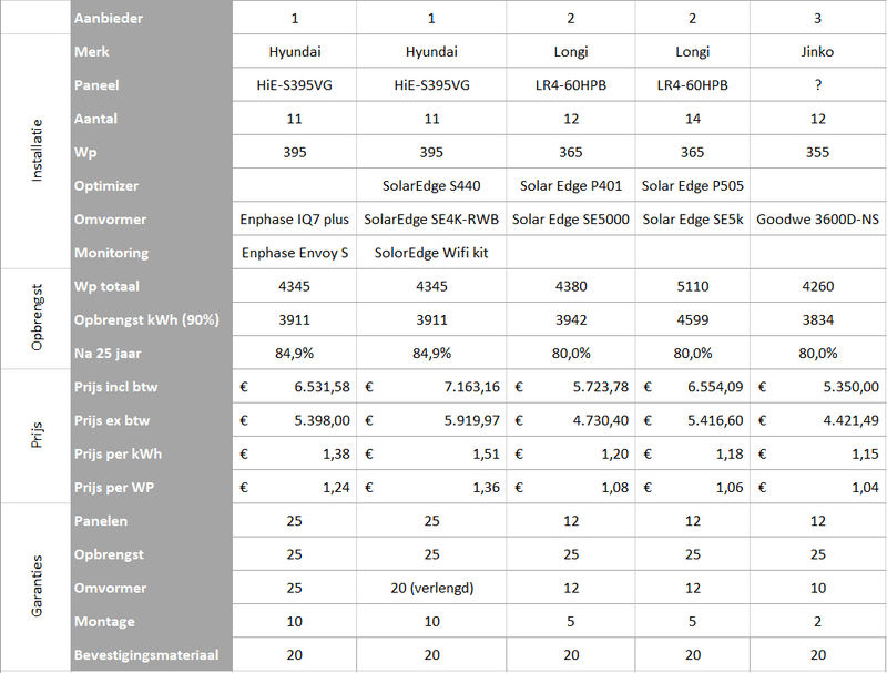

Reeds verkregen offertes
Afbeeldingslocatie: https://tweakers.net/i/HNFhXWY1fBxagi_nc6o3neHO70w=/800x/filters:strip_exif()/f/image/jbAb5zbN78Rh9w0sTNkIzvqO.png?f=fotoalbum_large
Zoals ik eerder schreef mogen de panelen over de erfgrens gaan. Leverancier 1 heeft dan ook het volgende legplan bedacht:
Afbeeldingslocatie: https://tweakers.net/i/H9rw1X3Qvq1r4MzIp_cENzIsgpk=/full-fit-in/4000x4000/filters:no_upscale():fill(white):strip_exif()/f/image/13ufUSxcE1rzwFW955EZCXcA.png?f=user_large
Leveranciers 2 en 3 gaan uit van zes panelen op het schuine dak (portrait) en 6 op de veranda, twee rijen van 3 in landscape. Hoe leverancier 2 de 14 panelen wilt leggen vragen we nog na.
Regio
Zuid-West Brabant
Zoals wel verwacht zijn er offertes voor SolarEdge en Enphase installaties, maar ik kan niet bepalen wat nu slimmer/handiger voor de toekomst is.

  • Ronald
1) Ik zie op dit dak weinig reden om met het mooie, maar erg dure Enphase te werken. Enphase zelf raad aan niet verder te gaan dan 375Wp op de IQ7+. IQ7A kost 40 euro per stuk meer, dus ik snap dat de installateur dit aanbiedt. Ik raad af de Hyundai HiE-SxxxVG serie te gebruiken op iets anders dan micro omvormers of solaredge. Het paneel is onconventioneel gebouwd en Hyundai publiceert niets over het hoe en wat, dus we kunnen niet bepalen hoe een string omvormer schaduwbeheer kan doen op dit paneel.
2) Ik raad af 5kW op 1 fase te doen tenzij je heel erg zeker weet dat er de komende 25 jaar geen (hoge 253V) spanningproblematiek in jouw wijk gaat zijn.
3) prima voor een 3 fase Solaredge systeem, ik denk dat Solaredge niet nodig is, dus zou goedkoper moeten kunnen. Van de offertes is dit de winnaar.
Wel zit dit met 14 panelen op het designminimum van SolarEdge. Nu is de richtlijn voor 3 fase veel ruimer in de jas, maar omdat de panelen over 2 dakdelen liggen zou ik het volledige rapport uit SolarEdge designer - met name het verliesdiagram willen zien.
4) 1 fase Goodwe voor zo goed als dezelfde prijs/kWp als SolarEdge 3 fase? Veel en veel te duur.
Het idee van legplan 1 ziet er keurig uit. De Hyundai is een ontzetten breed paneel (112CM)
Met een wat smaller paneel kun je denk ik 8 op de onderste rij; en dan heb je geen discussie over dat paneel over de grens. De panelen op de veranda hebben een iets andere opbrengst.
De veranda moet ook wel een gelijk aantal panelen kunnen krijgen voor jullie beiden.

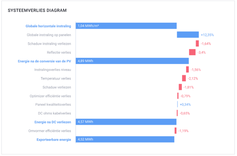

Ik heb ook het SolarEdge designer rapport opgevraagd, maar dan voor de 12 panelen offerte van aanbieder 2. Hierbij het verliesdiagram:
Afbeeldingslocatie: https://tweakers.net/i/wHHD4ZxnD7QiVR9firvfqa3QFNg=/800x/filters:strip_exif()/f/image/aYI3WYOR23FhQUkEFuNIwRUl.png?f=fotoalbum_large
Ook heb ik bij aanbieder 1 een SolarEdge offerte opgevraagd, deze was, voor mij verrassend, duurder dan de Enphase offerte. Ik heb de tabel in de OP aangepast.
Wel schreven zij het volgende:
Verder wil ik opmerken dat het zeer belangrijk* is om de zonne-energie over het gehele huis d.w.z. drie fasen te verdelen, deze keuze is duidelijk veel voordeliger met Enphase. Daar Solar Edge dit alleen kan met een zogenaamde short string omvormer en dat een krachtstroom omvormer per definitie duurder is.
Enphase kent dit verschil niet door de andere systeem benadering, het maakt in prijs niet uit of er op 1- of drie fasen aangesloten gaat worden. Los van het feit dat ook uitbreiden veel voordeliger is in de toekomst, daar er geen extra (centrale)omvormer hoeft te komen.
*Dit is vooral belangrijk i.v.m. toekomstige saldering plannen en het eigen verbruik zonne-energie, dus minimaal terug leveren.
Wat denken jullie hiervan?
[ Voor 7% gewijzigd door alter88 op 03-11-2021 08:55 . Reden: Incorrect verliesdiagram weggehaald ]

  • Ronald
Wat nu bij wat hoort wordt me wat vaag zo...
Het eerste verliesdiagram is prima.
De 2e is opgemaakt voor zowel jij als je buren samen op 1 systeem (9630kW0h voor de omzetverliezen)... dat lijkt me niet de bedoeling. Dat kan geen bruikbare simulatie geven
  • alter88
  • Laatst online: 10-02 15:40
Ronald schreef op woensdag 3 november 2021 @ 08:14:
Je hebt helemaal gelijk. Dat rapport is voor beide installaties en dat bij elkaar opgeteld. Had ik even niet door, excuses Heb deze weggehaald
