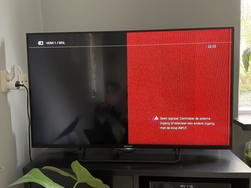

Sinds vanmiddag is de helft van mijn TV scherm rood. Geprobeerd om alle kabels eruit te trekken, fabrieksinstellingen, schoonmaken etc, maar geen effect… Iemand een idee wat het zou kunnen zijn? Het gebeurd trouwens bij alle kanalen, dus ligt niet aan mijn provider.
Afbeeldingslocatie: https://tweakers.net/i/l_GkxP-6xFNX50MtW86IuEVDUpU=/800x/filters:strip_icc():strip_exif()/f/image/B9uQWglhyU0HV11HpOKfqwJ9.jpg?f=fotoalbum_large

Een kapot paneel, lijkt het op. Heel vervelend, maar aangezien je tv al zo'n 5-6 jaar oud is, kan dat gebeuren.

De melding in beeld suggereert dat er geen input signaal is?
En bij een apparaat op een andere input?

Hahn schreef op zondag 31 oktober 2021 @ 17:00:
Paneel zou ik niet verdenken, eerder de elektronica die de inkomende signalen verwerkt en doorgeeft. De TV is nog perfect in staat om de OSD tekst netjes weer te geven dus het paneel zelf en de rendering is in orde.

remco_k schreef op zondag 31 oktober 2021 @ 17:04:
Bij andere input dezelfde problemen helaas…

Je zou dit kunnen proberen. Als het niet helpt is je T con board defect.
