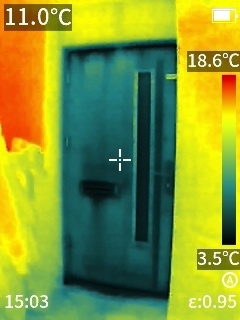

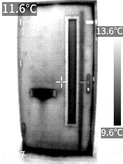

  • twmichel
  • Laatst online: 30-01 20:23
Voor de geintresseerden, dit is hoe een warmtebeeld van de binnenkant deur er uit ziet (38 mm dik). Opvallendheden:
- tocht door brievenbus valt naar beneden. NB: meeste tocht komt door mechanische ventilatie, maar zelfs zonder mv het koudste punt.
- dun dubbel glas
- koudebrug (rechts naast het glas)
- tocht langs de rand
Afbeeldingslocatie: https://tweakers.net/i/0dZxK_Pk90m_wsADtjW0GqfpsVo=/fit-in/4920x3264/filters:max_bytes(3145728):no_upscale():strip_icc():strip_exif()/f/image/yoGkMUxQ0w98tL0dsbin7TZg.jpg?f=user_largeAfbeeldingslocatie: https://tweakers.net/i/fI4k_GjJ_ic8iUY6mHBxD0o2D0c=/fit-in/4920x3264/filters:max_bytes(3145728):no_upscale():strip_icc():strip_exif()/f/image/zSap1otHu1YOnHdbrulHdha4.jpg?f=user_large
[ Voor 43% gewijzigd door twmichel op 22-11-2025 19:13 ]
