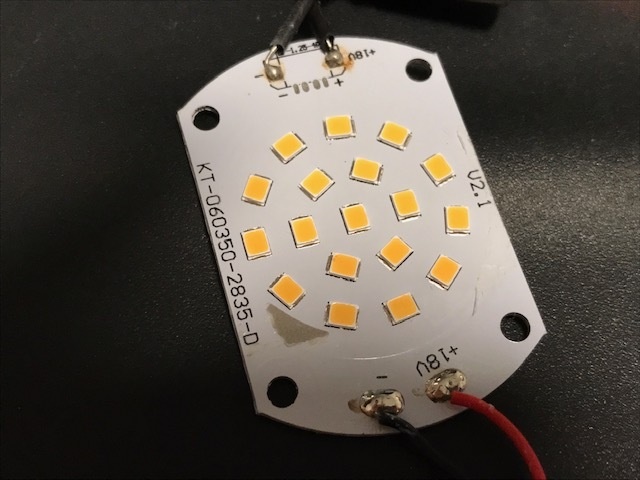

Beste Forumleden,
Jaren geleden heb ik een (led)lamp aangeschaft die het sinds kort niet meer doet.
De lamp begon kuren te vertonen. Ging vanzelf aan en uit en reageerde niet. op de touch-knop.
Probleem.
De lokale leverancier is inmiddels failliet.
De importeur aangeschreven die mij doorverwees naar een bedrijf dat niet reageert op mijn mail.
Ik heb inmiddels zelf vastgesteld dat het niet aan de adapter ligt (getest met een werkende zelfde adapter)
Probeerde zelf het lampje zelf te vervangen, maar dat lukt niet omdat het een afwijkende model ledlamp is.
Internet levert geenoplossing. Kom het type lamp nergens tegen.
Nu ten einde raad via dit forum proberen te achterhalen wie de lamp herkent en zo ja of die iemand weet waar ik die lamp kan kopen (en ervan uitgaand dat het inderdaad aan de lamp ligt...?)
Alvast bedankt voor de medewerking.
Afbeeldingslocatie: https://tweakers.net/i/v1D4gG3Kdv7pcvziECugCn9RZOk=/full-fit-in/4920x3264/filters:max_bytes(3145728):no_upscale():strip_icc():fill(white):strip_exif()/f/image/MnkeBxjGng0LsFUmIrKGLBUQ.jpg?f=user_large

Kun je misschien een foto maken van de print waarop de tekst ook leesbaar is?
Dit is normaal waarschijnlijk geen vervangingsartikel, zoals bij veel LED armaturen met "vaste lichtbron". Ik zou er ook niet te hard op rekenen dat de lichtbron defect is, het zou net zo goed de driver kunnen zijn.

Dit is de code die erop staat: KT-060350-2835-D waarmee ik ook op internet gezocht heb.
Misschien is het ook wel niet de led, maar de driver schrijf je.
Klink aannemelijk omdat hij begon met onregelmatig branden.
Maar als dat zo is, waar vind ik de driver?
Misschien kun je me daar bij helpen?
Ik vind het vooralsnog zonde de lamp zomaar af te schrijven (€ 229) en blijf op zoek naar een oplossing.

Het kan zijn dat de driver in dit geval op de printplaat zit waar ook de LEDs op zitten. Het is echter op de foto niet te zien. Wellicht dat een scherpere foto uitkomst biedt (ook van de achterzijde van de printplaat).

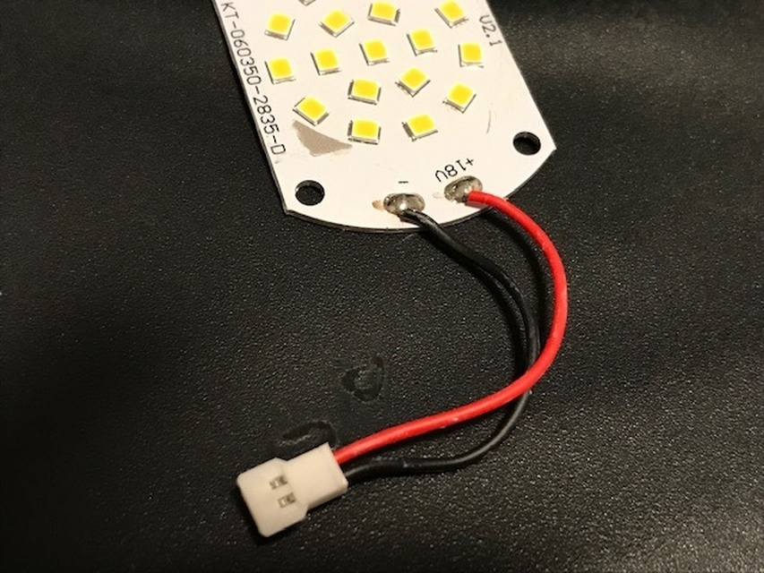

Hierbij een hopelijk wat duidelijker foto(s).
De achterzijde van de plaat is blanco metaal!

Dit is een kale led aluminium print met 18 leds.
18V houdt waarschijnlijk in dat dit 3 groepen van 6 leds in serie zijn.
Dit houdt in dat de driver ergens anders zit, in de adapter of nog ergens in de lamp.
Wat staat er op de adapter? dat zou moeten aangeven of de adapter ook de led driver is (staat dan meestal een spanningsbereik op met een vaste stroom in mA, bijv 10-30V 1050mA)
De ledprint zelf ziet er eigenlijk prima uit, kapotte leds krijgen vaak een zwart puntje in het midden, en gezien het 3 rijen van 6 leds zijn is het niet heel waarschijnlijk dat de hele print het in 1x begeeft.
Het typenummer KT-060350-2835-D spreekt stiekem boekdelen.
Waarschijnlijk staat de 0603 voor 6 serie 3 parallel, de 50 weet ik zo niet.
2835 is de maat leds, dat is een vrij normale maat voor de ledjes zelf, de KT en D geen idee :)

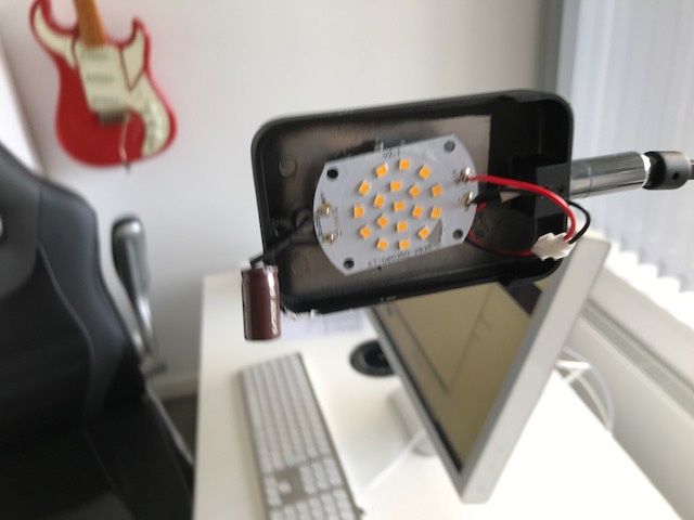

@HansG77 Maar waar zit de touch? Dat lijkt me namelijk alleen de adapter en de print lijkt me puur led. Ergens moet er dus nog wat zijn wat het werkelijke schakelen doet. Zeker ook omdat de voeding 24V noemt (en expliciet constant voltage) en de ledprint duidelijk 18V en het ontbreken van weerstanden duid op een constant current aansturing.
Ik neem aan dat de touch zit in de verdikking van de stam? Dan verwacht ik daar ook de driver.

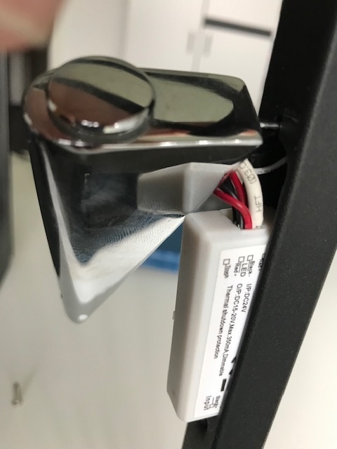

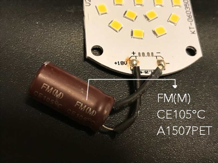

@Septillion heb de lamp verder 'gesloopt' en daar zit inderdaad iets dat de driver zou kunen zijn. Ziet er ongeveer zo uit (foto)
Langzamerhand kom ik erachter dat ik dat zelf niet ga oplossen. Er zal gemeten moeten worden, t.w. de spanninng op de driver en op de led. Daar kom ik met mijn spanningzoeker niet uit.

Afbeeldingslocatie: https://tweakers.net/i/Up6cRxY-4Nw-92AzMagYK4o8B2U=/full-fit-in/4920x3264/filters:max_bytes(3145728):no_upscale():strip_icc():fill(white):strip_exif()/f/image/eABeyK5YiRYGeH8RfpCebuEH.jpg?f=user_large

Ah, kijk, de verstopte driver :D Een 350mA constant current driver.

Vis de driver er helemaal uit, kijk vooral hoe de drukknop aangesloten zit.
Vervang dan simpelweg de driver voor eenzelfde. Belangrijk:
15-20volt, 350mA CC dimmable
En die dimmable is dus met drukknop, die je op de driver aansluit; je zoekt dus ook "push button".

De elektronica voor de touch-knop zit dus ook in die driver ingebouwd (zie contact linksonder, "touch").
Vervangen door een willekeurige 350mA driver gaat dus niet zomaar.
Maar een identieke lijkt ook gewoon te koop: https://www.amazon.nl/dim...NLED-TDC350/dp/B07FSQ3WR2
