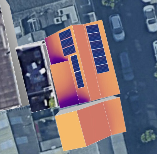

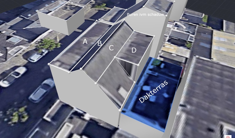

Allereerst een screenshot uit Solaredge designer om een idee te geven:
Afbeeldingslocatie: https://tweakers.net/i/SC_Zz-eGKweAHoVIjzS_4JZ37rI=/800x/filters:strip_icc():strip_exif()/f/image/ZwUpqXFjNu7K5ihPOtVhNBd3.jpg?f=fotoalbum_large
Dakvlak A: 245x960
Dakvlak B&C: 185x960 @ 38graden
Dakvlak D: 250x570
Afbeeldingslocatie: https://tweakers.net/i/vmCHUnZb_xooBeHFsYTNuEnTTEQ=/x800/filters:strip_icc():strip_exif()/f/image/ocyNcPA2T7LuKsj5Ht7COBM3.jpg?f=fotoalbum_large
Afbeeldingslocatie: https://tweakers.net/i/26KgHVHs3-BpiZX1QBRmEuT1K58=/x800/filters:strip_icc():strip_exif()/f/image/68ezaDULYRIPDTPYtDWiTH3w.jpg?f=fotoalbum_large
Afbeeldingslocatie: https://tweakers.net/i/qQ2Ua3Wmisnx7ICP3DgiYjrxsnY=/800x/filters:strip_icc():strip_exif()/f/image/QktA0yxZzKhZnCe62qaxZGe5.jpg?f=fotoalbum_large
Afbeeldingslocatie: https://tweakers.net/i/x8TgIUtPjePCKcLwcSiO7xMsyyA=/x800/filters:strip_icc():strip_exif()/f/image/m37fpsrqoqq6nCVRUQqzKED5.jpg?f=fotoalbum_large

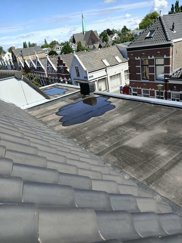

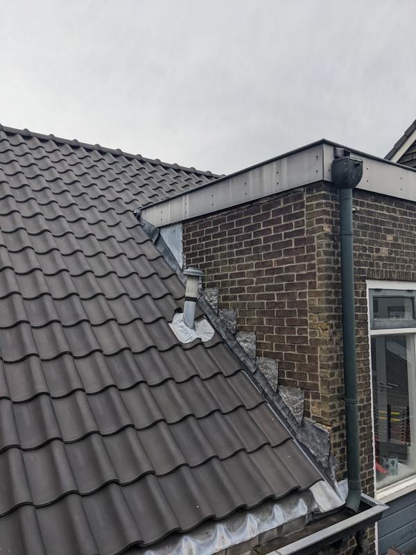

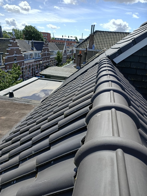

Plat dak
Waar moet ik rekening mee houden als je het hebt over een no-go zone bij dakvlakken B&C? Hoogte is ongeveer 6 a 7 meter. Berekeningen die ik tegen kom spreken van afstanden van 50 a 70 cm tot ruim een meter. Wat is verstandig in deze situatie?
Kun je de hoge zijde wel gewoon dicht tegen het stuk pannendak aanleggen of moet daar ook ruimte tussen?

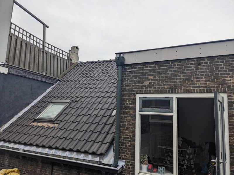

Pannendak
Ik begrijp dat ik onder de nok 2 rijen pannen leeg moet laten en ook in ieder geval een rij aan de onderzijde. Dat is bij elkaar ongeveer 90cm wat er eigenlijk al bijna voor zorgt dat je een paneel niet eens in landschapsmodus kan plaatsen. Wat zijn jullie ervaringen?

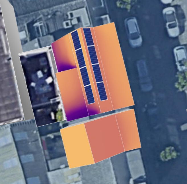

Scenario A:
Afbeeldingslocatie: https://tweakers.net/i/V9yZo4fzyFzBZbIS7e6XTrCfSQ8=/full-fit-in/4920x3264/filters:max_bytes(3145728):no_upscale():strip_icc():fill(white):strip_exif()/f/image/wr0JzSfpDGRkhlCq2hyghW5r.jpg?f=user_large
8 grote panelen van 400+pw (formaat ongeveer 200x100) op zijde B&C.
Theoretische pw: 3200 - 3600
Growatt MIN 3000 TL-XE (2 strings)
Voordelen: Op schuine dakvlakken geen gedoe met eventueel dakwerk op platte dak. Zijde C lijkt het beste te zijn qua instraling. Geen gedoe met ballast en goedkopere bevestiging.

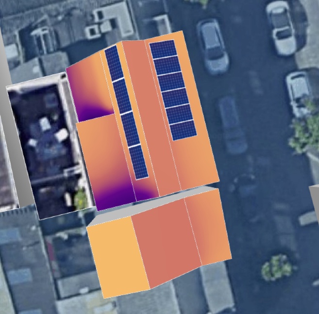

Scenario B:
Afbeeldingslocatie: https://tweakers.net/i/erhstBwbKB1CXeE2TAviVldJhYU=/full-fit-in/4920x3264/filters:max_bytes(3145728):no_upscale():strip_icc():fill(white):strip_exif()/f/image/rw3EwZmfk4YkweRABgSmZQBt.jpg?f=user_large
6 kleinere panelen op zijde A
4 grote panelen op zijde C
Theoretische pw: 3800 - 3970
Growatt MIN 3600 TL-XE omvormer (2 strings)
Voordelen: Meer wp. Vermijden van zijde B welke minder ideaal is.

  • busscherski
  • Laatst online: 16-08 17:58
Iedereen zegt iets anders over randafstand bij plat dak.
Bij schuin dak wordt er veel uitgegaan van 30 cm.
Omvormer
Begrijp ik het goed dat je met een omvormer met 2 MPP trackers (Bijvoorbeeld de Growatt MIN 3600-TL-XE) 2 strings met verschillende panelen/oriëntaties kan aansluiten en de trackers ervoor zorgen dat het verlies wordt verminderd?
Maakt het dan nog uit hoeveel panelen je per tracker plaatst?
1 tracker per richting/helling ja.
De zon kan niet tegelijk haaks op beide panelen staan dus je kunt met een lichter model af.
Voor scenario A heb je bijvoorbeeld al meer genoeg aan 60% van het aantal Wp. (het kleinste dual mpp model van Growatt is 2.5 kW)
