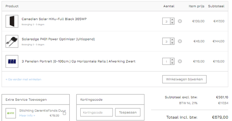

Wij hebben dus 10 panelen achter en 3 voor. Omdat met 10x320 we onder 3500 zouden blijven zou de SolarEdge 3500 voldoende moeten zijn volgens adviseur.
Omdat het oostwest is kan er nog veel meer Wp op die omvormer. Het exacte maximum hangt van van je dakhellingen. Heb je de SolarEdge 3500 of 3500 HD Wave?
Wat mij betreft is de oplossing dat je installateur tegen de kale materiaalkosten 3 extra panelen komt ophangen. Met een bosje bloemen en excuses.
