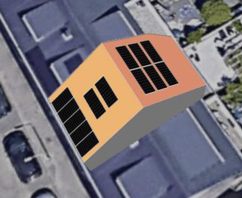

Sinds een tijd zijn we uitgebreid aan het kijken om zonnepanelen te laten installeren. Ik heb een mooie offerte gekregen maar één ding vind ik vreemd. Er wordt een-fase gespecificeerd. Kan dat in dit geval?
Het wordt een installatie op drie dakvlakken:
- 5x 365Wp WZW, helling 38gr, Enphase IQ7+
- 2x 465Wp WZW, helling 11gr (dakkapel met schuin dak), Enphase IQ7A
- 6x 465Wp ONO, helling 11gr (dakkapel met schuin dak), Enphase IQ7A
Totaal uitgaande piekvermogen van de micro omvormers is 5x290VA+8x366VA = 4378VA
Kan dit dan op één van de drie 25A fases aangesloten worden? Limiteert de Envoy dan zelf de stroom? En zo ja is dit qua opbrengst wel handig?
Zo nee, wat is dan wijsheid? Ik heb geen loze leiding naar de meterkast, dus gebruik maken van de wasmachine en/of droger groep zou wel handig zijn ;)
Grof plaatje uit de offerte voor het idee:
Afbeeldingslocatie: https://tweakers.net/i/IsKmiXToPVhdAWhdjW41vYbBDfg=/800x/filters:strip_icc():strip_exif()/f/image/PP1wSDkNWW2VSjjDlixioAQv.jpg?f=fotoalbum_large

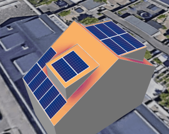

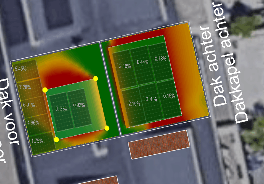

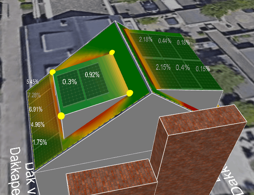

Goed we zijn twee weken en wat stappen verder. De installateur is teruggekomen met een vernieuwde offerte voor 3-fase, ruim 1000 euro meer dan de vorige. Dit voornamelijk vanwege de meerprijs van bijkomende Enphase apparatuur, zoals Q relais, Envoy metered, IQ ringen, etc. Daarnaast nog wat extra's voor kabel trekken naar de meterkast maar dat was relatief minder.
Ik ben er dusdanig van geschrokken dat ik naar alternatieven aan het kijken ben. 1-fase is nog steeds mogelijk maar de installateur wil deze alleen aanleggen tot 4kW piekvermogen, wat neer zou komen op 5x IQ7+ en 7x IQ7A ipv 8x IQ7A. Dan verlies je dus 1 paneel van 465Wp.
SolarEdge als optie is opgekomen met 6x 365Wp op dak west, 2x 465Wp op dakkapel west en 6x 465Wp op dakkapel oost. Als ik zelf de SolarEdge designer invul dan MOET je een minimale string lengte hebben van 8 panelen. gaat dat dan een beetje werken met 6x op oost en 6x+2x op west? Krijg ik dan geen opstartproblemen of andere ellende als alles op één string zit op een SE4K-RWB op 3-fase? En op een 3680H op 1-fase?
SE Designer is helemaal happy de peppie maar klopt dat ook?

  • Ronald
  • Laatst online: 23:16
Dat ziet er prima uit hoor...
In dat diagram zit geen optimizer clipping; ik weet niet of je P505 of S500 gebruikt hebt?
Welke omvormer heb je in dit diagram gesimuleerd? SE3680H denk ik op basis van omvormer efficiëntie verlies / omvormer clipping?
Gebruik p505 optimizers ;-) Die kan tot 85V uitsturen en dan is een dakvlak van 6 alleen al voldoende aan een 1 fase omvormer of de -RWB's. Mooi ruim in de SolarEdge jas.

Dat de simulatie geen clipping op de optimizers laat zien met s500 is positief, in principe ben je dus okay zelfs met die optimizers. Hij is een fractie efficiënter dan p505...
Wat geeft hij als max DC vermogen?
  • Kevinns
  • Laatst online: 21:57
Geinstalleerd DC: 5,91kWp
Max DC: 5,06kW
Energieproductie: 4,89MWh
