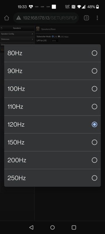

Cruisio schreef op maandag 1 november 2021 @ 17:24:
Ik las ergens dat ik niet naar LFE+Main moet maar enkel op LFE en dan instellen op 120Hz.
LPF for LFE op 120 Hz, dat is default en de correcte waarde. Dat staat los van LFE + Main en de crossover van de speakers.
  • Cruisio
  • Registratie: Oktober 2016
  • Laatst online: 19-09 09:52
Afbeeldingslocatie: https://tweakers.net/i/T0iwLSR4C0kRfSfB0hPFXxRUnpU=/x800/filters:strip_icc():strip_exif()/f/image/YCTqdxp4dgdVMrKeG8P2b3vO.jpg?f=fotoalbum_large
Ik kan een aantal verschillende frequenties uitkiezen. 🧐
  • FeaR
  • Laatst online: 12:48
FeaR
In GoT we trust
Cruisio schreef op maandag 1 november 2021 @ 19:35:
Default wil niet zeggen dat je er niet meer opties hebt/kan kiezen. Laat die LPF for LFE met rust, dat is het filter voor het LFE kanaal, dat doet niets met de weergave van je speakers.
