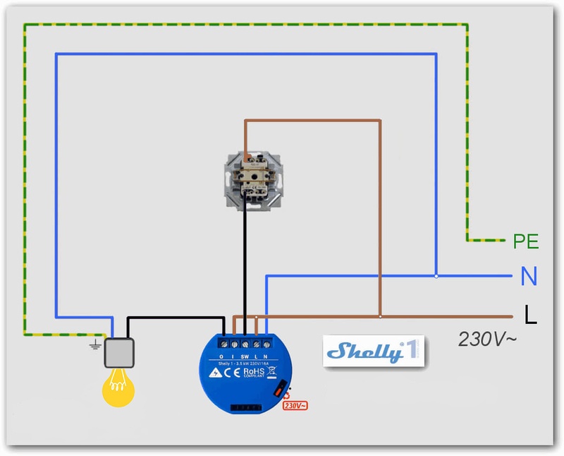

Maar het aansluiten volgens onderstaand schema:
- nul en fase aansluiten op de shelly N en L
- draad vanaf de schakelaar op shelly SW
- fase op de shelly 1 ingang
- draad naar relais op shelly 0
De schakeling moet apart gevoed worden omdat deze los staat van de schakelende kant.
Verder in de instellingen auto off op 1 seconde zetten zodat de output op een pulse lijkt.
Afbeeldingslocatie: https://shelly.cloud/wp-content/uploads/2020/06/shelly1_wiring_ac.jpg

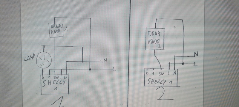

Afbeeldingslocatie: https://tweakers.net/i/xE3EJie79fmdIJjqdpFt3hHm5Bw=/800x/filters:strip_icc():strip_exif()/f/image/QZvQf6tAVQeXBTXrLSZ7ds0b.jpg?f=fotoalbum_large
Zal het proberen uit te leggen :)
Schema 1 is gelijk het nu werkt, werkt perfect met 1 drukknop.
Nu zou ik graag een andere drukknop bij zetten, zie schema 2 met een schelly 1 of shelly I3.
Maar ik kan drukknop van schema 1 en drukknop van schema 2 niet met elkaar verbinden, dus oplossing nog een shelly plaatsen op schema 2, maar goed sluit ik deze aan en koppel ik deze samen via de app, zodat ik van schema 2, met de drukknop de lamp kan doe branden van schema 1.
Alvast bedankt
  • Septillion
  • Laatst online: 21:27
Septillion
@h999 Rechts de schakelaar net zo aansluiten als links. En dan zal je dus vooral in de app moeten duiken om regels aan te maken dat ze elkaar volgen. Maar hoe dat in de Shelly app moet weet ik niet exact. Of door gebruik te maken van directe communicatie. Daarvoor zal je de Shelly's moeten voorzien van vast IP.

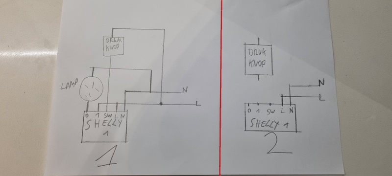

Ik heb het zo aangesloten en de 2 shelly's gekoppeld , en op de eerste drukknop werkt perfect,via drukknop en vie de app werkt de lamp, bij druk knop 2 hoor ik enkel de shelly klikken , maar geen lamp die brand .

In de app of webinterface van je 2de shelly zoek je deze op:
Afbeeldingslocatie: http://nerpit.com/wp-content/uploads/2020/11/Screenshot_20200419-233308.png
Daar voer je de url uit mijn vorige post met het IP-adres van je 1ste shelly.
Trouwens ik zou de “button short press url” kiezen.

Nee, je eerste shelly werkt lokaal. Met je 2de wil je de eerste aansturen dus daar vul je het in.
En zou turn toggle doen ipv on.
Anders kan je alleen aanzetten, toggle zorgt dat aan en uit kan.
