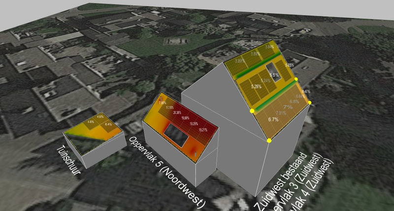

Wij hebben al zonnepanelen, á 6 x 300 op een 1.5 Sunny Boy aansluiting maar we willen graag verder vanwege toekomstige plannen of van het gas af te gaan en voor het opladen van een elektrische auto. We moeten sowieso naar een 3 fase aansluiting toe dus die gaat er komen.
Foto's
Afbeeldingslocatie: https://tweakers.net/i/GyvhL1nshlCuKzs7UT90BR_gPHg=/full-fit-in/4000x4000/filters:no_upscale():fill(white):strip_exif()/f/image/G3i5MwZoBqhPsyrTBL0wz3SB.png?f=user_large
Beschikbare (dak)ruimte
3 dakruimtes:
1: richting zuid: á 23m2 (aantekening; dit is inclusief dakramen dus effectief is de m2 minder)
2: richting west: á 12m2 (aantekening; dit is inclusief dakramen dus effectief is de m2 minder)
3: richting oost: á 10m2
Schaduw
Afbeeldingslocatie: https://tweakers.net/i/0LGGTor31WttN5uDGzYCFnCoBq4=/800x/filters:strip_icc():strip_exif()/f/image/OLZBTeV5pjLWpvjcU6bKflbT.jpg?f=fotoalbum_large

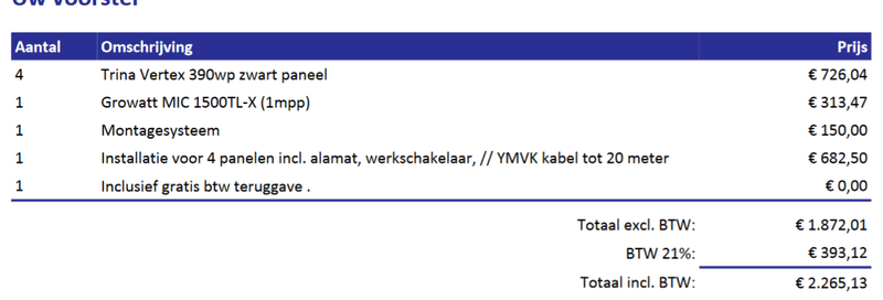

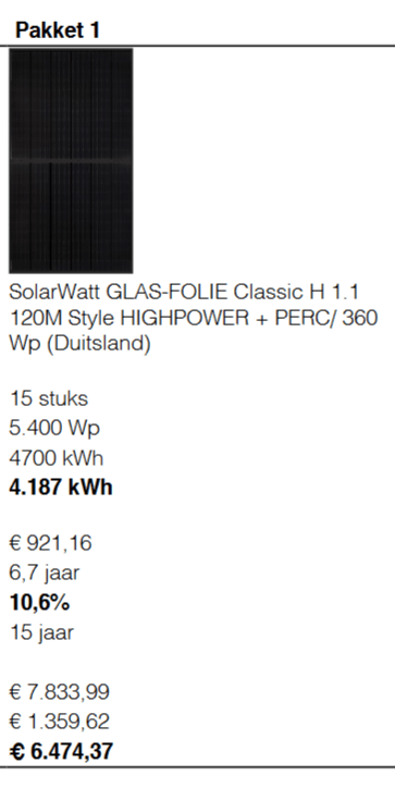

Reeds verkregen offertes
Afbeeldingslocatie: https://tweakers.net/i/20eeL9NUzqBW0Ll8Ab_xYXHoRyg=/full-fit-in/4000x4000/filters:no_upscale():fill(white):strip_exif()/f/image/TOMRIg2B65f0z1tP8r6mCpas.png?f=user_large
Dit is voor de situatie zoals in Schaduw beschreven staat.
Dan nog één voor het plaatsen van alleen 4 extra op zuid:
Afbeeldingslocatie: https://tweakers.net/i/o2J1X9F8U3NJu-uLGJf1OHUUSsM=/800x/filters:strip_exif()/f/image/s5AwM73roLmF8EmNzqao6Rx1.png?f=fotoalbum_large
Bij de eerste zitten we op een factor van 0,689 en de tweede 0,68 dus eigenlijk 't zelfde qua Wp.

Volgens mij klopt je beschrijving niet met je plaatjes.
Heb je de oude panelen ook ingetekend?
Maak anders even een lijstje als dit:
13 x 390 ZW 45 graden helling
6 x 390 NW 45 graden helling
3 x 390 ZO 41 graden helling
en waar liggen de oude panelen?
Vraag is eigenlijk simpel, we zitten erg met de west kant, is het zinnig om daar panelen te leggen inclusief de optimizers. De eerste leverancier zei dat de panelen op de schuur richting oost het wel lastig maken. Hier is een 1.5 Sunnyboy voor gekozen maar de designer van Sunnyboy zegt eigenlijk dat dit niet te doen is omdat de omvormer voor deze combinatie overgedimensioneerd is (> 135 %).
In welke richting wil je die panelen leggen? Hoeveel panelen?
Hij stelde ook voor om ze allemaal in één string te doen dus schuur en de west kant zodat je alles op 1 omvormer kan zetten dus inclusief de oude installatie.
Nu heeft hij het denk ik over SolarEdge 3 fasen. Maar ik krijg de indruk dat je te weinig panelen per richting hebt om dat goed te laten werken.

busscherski schreef op zondag 31 oktober 2021 @ 13:32:
7 x 360 ZZW 45 graden
5 x 360 WWN 45 graden
3 x 360 OZ ~ 10 graden (deze komen op plat dak)
Deze liggen op dit moment:
6 x 300 ZZW
3 panelen op plat dak richting oost. Zie Sunny design 'Tuinschuur'.
Verwijderd in "Teleurstellende performance van SolarEdge PV systeem?"
Wellicht werkt dat wel goed genoeg met de korte string uitvoering en 85 V optimisers.
Als dat niet kan is het dan nog nodig om over te gaan naar 3 fase met betrekking tot de zonnepanelen?

Er zijn veel mogelijkheden met jouw situatie.
SolarEdge 3 fasen lijkt me alleen verstandig icm de korte string variant. Maar dat moet allemaal even goed worden gesimuleerd.
Een mogelijke oplossing is een enkelfase SMA voor die 7 panelen richting ZZW 45 graden en die 5 panelen richting WWN 45 graden. Bijvoorbeeld het 3 kW model.
Die 3 panelen op de tuinschuur kun je dan denk ik beter op micro's aansluiten. Dat bespaart je ook weer het trekken van DC kabel.
https://www.winkelman-zon...1-fase-60-72-120-cel.html
Als je graag allemaal dezelfde maat en kleur panelen richting ZZW wilt kunnen die oude panelen ook inclusief 1.5 kW Sunnyboy verhuizen naar WWN. Die 13 nieuwe panelen kunnen zonder heel veel af te toppen op een enkelfase 3680 W model.
Of je kunt de oude panelen wel verhuizen naar WNN maar daar dan weer aansluiten op een van de inputs van de nieuwe dual MPP SMA. En dan de nieuwe panelen richting ZZW voor de helft op je nieuwe omvormer en de helft op de oude omvormer.
Er zijn heel veel mogelijkheden. Maar standaard SolarEdge 3 fasen is er wat mij betreft totaal niet eentje.
  • Ronald
  • Laatst online: 09:09
Lijkt me dat poor-mans 3 fase hier de beste oplossing is.
Bestaande panelen op bestaande omvormer. (Visueel gaat het het beste worden als deze 6 naar dak 5 NW gaan) op L1
Schuur op een APS of GoodWe XS op L2
Nieuwe panelen op 1 of 2 trackers van een nieuwe omvormer afhankelijk of je de 6 verplaatst op L3
Solaredge 3 fase is ongeschikt. de korte string uitvoering veel te duur.... 2 nieuwe omvormers, een kleintje / multi micro + wat zwaardere is veel voordeliger

Toch maar weer aan het kijken. We hebben de panelen op het schuurtje gelaten voor wat het is. Nu dit:
12x 300 12 x 360 watt op een Sunnyboy 3.0 voor 7200 bruto. Dus hier is de solar edge verwijderd. De panelen op west krijgen optimizers.

Waar haal je tegenwoordig nog 300 Wp panelen vandaan? En ik vind het allesbehalve goedkoop.
  • xzaz
  • Laatst online: 08-05 11:37
busscherski schreef op maandag 28 februari 2022 @ 14:41:
Sorry 360 Wp.
@busscherski En Gefeli :)
[ Voor 10% gewijzigd door xzaz op 28-02-2022 15:24 ]
  • busscherski
  • Laatst online: 00:45
Ah, iets meer Wp, dat maakt het relatief goedkoper.
Bruto is incl BTW?
Dan kom ik op 1.38 euro / Wp.
Voor 2 dakvlakken en incl een Duitse omvormer en optimisers toch geen heel gekke prijs.
  • xzaz
busscherski schreef op maandag 28 februari 2022 @ 17:41:
Bruto is incl BTW?
Ja. Inclusief dus.
edit: Ik heb de offerte geaccepteerd.
